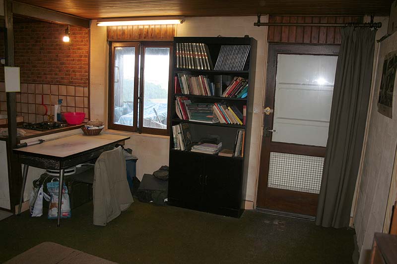

Bon, en bien c'est parti je suis passé à BD hier et j'ai tout trouvé ..
Pour l'instant j'ai détapissé un coté de la pièce, et je vais préparer ce mur 1/2 (ponçage / cachage / fixateur). Pendant que ça séchera, je m'occuperais du mur d'en face.
Au passage j'ai craqué pour une ponceuse vibrante![Embarassed](https://2img.net/i/fa/i/smiles/icon_redface.gif)
Exact, chaque pierre est indépendante, et c'est effectivement un peu un puzzle
Toutefois le coté puzzle se limite à l’esthétique, rien à voir avec un vrai mur en pierre sèche, ou il faut que ça tienne ... et ça, pour avoir essayé, ça n'a rien de simple ...
Je comptais par contre mettre des pierres sur une partie qui est faite en CP (en vert, la ou il y a l'horloge), mais apparemment ils disent qu'il ne faut pas poser les pierres sur du bois, dommage ... je ferais donc cette partie à l’enduit aussi. (lui il peut aller sur du bois)
Quelques photos avant (et il est interdit de se moquer de ma déco
![[Réalisation] - Réfection pièce à vivre (Enduit à cirer / parement pierres / boiseries) M0110](https://i.servimg.com/u/f75/14/07/22/66/m0110.jpg)
![[Réalisation] - Réfection pièce à vivre (Enduit à cirer / parement pierres / boiseries) M0210](https://i.servimg.com/u/f75/14/07/22/66/m0210.jpg)
![[Réalisation] - Réfection pièce à vivre (Enduit à cirer / parement pierres / boiseries) M0310](https://i.servimg.com/u/f75/14/07/22/66/m0310.jpg)
Les parties détapissées.
![[Réalisation] - Réfection pièce à vivre (Enduit à cirer / parement pierres / boiseries) M0410](https://i.servimg.com/u/f75/14/07/22/66/m0410.jpg)
![[Réalisation] - Réfection pièce à vivre (Enduit à cirer / parement pierres / boiseries) M0510](https://i.servimg.com/u/f75/14/07/22/66/m0510.jpg)
allez, j'y retourne![Wink](https://2img.net/i/fa/i/smiles/icon_wink.gif)

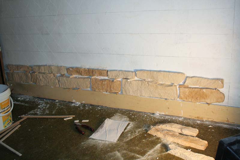

Re: [Réalisation] - Réfection pièce à vivre (Enduit à cirer / parement pierres / boiseries)
J'ai attaqué la pose de l'enduit, ça va mieux que je pensais, mais ça consomme plus qu'indiqué sur le pot
J'ai tracé à 80 cm au dessus de la plainte et 10 cm de par et d'autre du poêle à bois pour laisser ces parties non enduites, il y aura les pierre sur le bas, et de l'inox derrière le poêle.

Petite mise à jour des travaux.
Après avoir finis l'enduit, j'ai ciré les murs sans pierres.
![[Réalisation] - Réfection pièce à vivre (Enduit à cirer / parement pierres / boiseries) M0910](https://i.servimg.com/u/f75/14/07/22/66/m0910.jpg)
![[Réalisation] - Réfection pièce à vivre (Enduit à cirer / parement pierres / boiseries) M0810](https://i.servimg.com/u/f75/14/07/22/66/m0810.jpg)
Au passage j'ai découverts quelques petites ratées, il y a des endroits ou il n'y avait presque pas d'enduit, et le "mouillage" par la cire à enlevé le peu qu'il y avait, la cire est donc sur le plâtre ..
. Les angles saillants ne sont pas non plus des plus facile à enduire, et sont fragiles.
Les pierres.
![[Réalisation] - Réfection pièce à vivre (Enduit à cirer / parement pierres / boiseries) M0511](https://i.servimg.com/u/f75/14/07/22/66/m0511.jpg)
Un vrai puzzle, j'ai mis un temps fou pour faire ces quelques m²
![[Réalisation] - Réfection pièce à vivre (Enduit à cirer / parement pierres / boiseries) M05-210](https://i.servimg.com/u/f75/14/07/22/66/m05-210.jpg)
![[Réalisation] - Réfection pièce à vivre (Enduit à cirer / parement pierres / boiseries) M0610](https://i.servimg.com/u/f75/14/07/22/66/m0610.jpg)
![[Réalisation] - Réfection pièce à vivre (Enduit à cirer / parement pierres / boiseries) M0710](https://i.servimg.com/u/f75/14/07/22/66/m0710.jpg)
Hier j'ai fait et posé les bois des contours des pierres et j'ai fini la cire ; je suis en train de jointer les pierres.
La aussi, c'est un travail de patience !! Il faut trouver la bonne viscosité pour le mortier .... et bonjours le mal de dos, accroupi devant le mur .... heureusement que je n'ai pas pierré tout le mur comme je l'ai envisagé pendant un moment
La suite des photos plus tard ; je retourne à mes joints après cette petite pause![Wink](https://2img.net/i/fa/i/smiles/icon_wink.gif)
