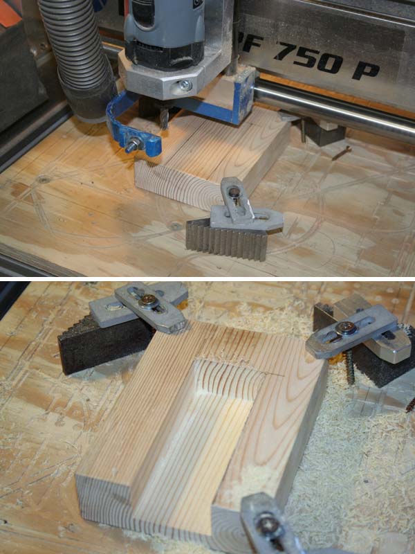

suite des travaux, avec un petit passage par l'atelier pour faire les bois du contour des pierres.
Je suis parti de carré de 38x38x2400 en pin, provenance GSB que j'ai raboté à 30x35, sans tenter de dégauchir, je ne sais pas comment faire sur une telle longueur, et de plus il y a bien 5mm de défaut, mais le bois n'est courbé que dans un seul sens, et comme le mur n'est pas des plus plat, en ramenant à 30 sur la partie courbe, ça plaque quand même Embarassed..
rabotage de 2 barres, je suis obligé de déplacer la machine pour avoir mes 2.5 m devant et derrière ..
[Réalisation] - Réfection pièce à vivre (Enduit à cirer / parement pierres / boiseries) - Page 2 M_bois10
Ensuite, quart de tour droite ! .. Very Happy  pour pouvoir couper la 2ieme barre dans laquelle je tire 2 montants verticaux pour les contours du poêle ainsi que le bout qui manque en longueur pour la barre horizontale. (770mm)
[Réalisation] - Réfection pièce à vivre (Enduit à cirer / parement pierres / boiseries) - Page 2 M_bois11
Pour une fois, je me sers de ma toupie ... sur que je n'ai pas du beaucoup user les roulements depuis que je l'ai !!
Usinage d'une feuillure pour loger la plaque d'inox dans les montants verticaux.

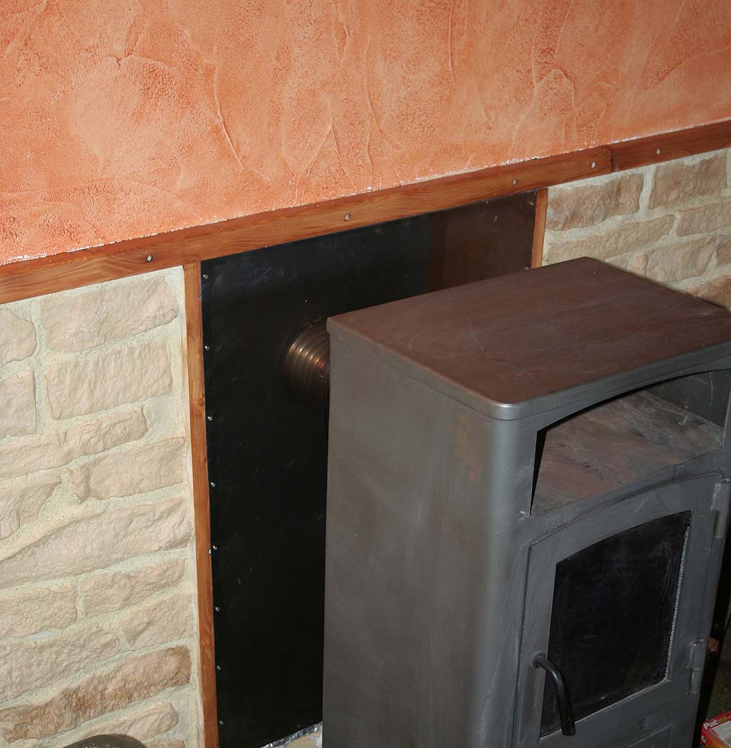

Maintenant au tour du 2ieme poêle ; ajout de la plaque d'inox à l'arrière.
[Réalisation] - Réfection pièce à vivre (Enduit à cirer / parement pierres / boiseries) - Page 2 M_poel16
Découpe à la meuleuse
[Réalisation] - Réfection pièce à vivre (Enduit à cirer / parement pierres / boiseries) - Page 2 M_poel17
Attention aux bavures, elles coupent bien Wink
Ensuite traçage, puis découpe d'un gabarit à la CN pour servir de guide pour le découpeur plasma.
[Réalisation] - Réfection pièce à vivre (Enduit à cirer / parement pierres / boiseries) - Page 2 M_poel18
une fois découpé.
[Réalisation] - Réfection pièce à vivre (Enduit à cirer / parement pierres / boiseries) - Page 2 M_poel19
et posée ...
[Réalisation] - Réfection pièce à vivre (Enduit à cirer / parement pierres / boiseries) - Page 2 M_poel20
Puis pose de l'éclairage.
[Réalisation] - Réfection pièce à vivre (Enduit à cirer / parement pierres / boiseries) - Page 2 M_poel21
J'ai du faire une petite boite pour loger les fils ; il y a un câble rigide qui sort du plafond, et c'est guère accessible ..
[Réalisation] - Réfection pièce à vivre (Enduit à cirer / parement pierres / boiseries) - Page 2 M_poel22
[Réalisation] - Réfection pièce à vivre (Enduit à cirer / parement pierres / boiseries) - Page 2 M_poel23
Mimine est contente, elle a récupéré ses chauffages Very Happy

Message  Invité Jeu 12 Sep 2013 - 22:29
Beau boulot!
Reste plus que quelques bricoles.
Faire les finitions autour des portes, les plinthes, changer l'ampoule qui manque, remettre le tuyau du poêle d'aplomb, un coup de balai, et hop... Fini!
Des bricole, quoi!

Message  dh42 Jeu 12 Sep 2013 - 22:41
En cours, je fais un faux encadrement pour la porte (pin 12mm d'ep), et je pense également lui faire un look "porte en bois" (avec un Z).
les plinthes
En dernier quand le sol sera fait (je ferais des plinthes "maison" avec une réservation pour passer les fils électriques)
4 achetées à brico en même temps que les spots, il y en a une qui a grillé au bout de 10 min Rolling Eyes
Non, lui il reste comme ça, pas le choix, sinon il passe au dessus de l'orifice de remplissage, ou de la jauge (et la sortie n'est pas orientable en plus), c'est la rançon du gain de 20cm en profondeur Very Happy
Il reste aussi les dalles de plafond à poser, un 2ieme éclairage sur le mur d'en face, à faire une séparation entre les 2 pièces ...
Strib a écrit:Pour quelqu'un qui fait rarement de la maçonnerie tu t'en es très bien sorti.
C'est le jour et la nuit !
Bravo David
Merci Very Happy

Salut David,
beau boulot !!!
franchement non seulement tu as la chaleur des poêles mais même tes murs donnent déjà une sensation de chaleur ....
juste une petite question sur la chaleur justement ... ta buse ne chauffe pas trop ? car tu semble être assez près avec la tablette en bois ...
michel be
michel.be
michel.be
Messages : 826
Points : 2005
[Réalisation] - Réfection pièce à vivre (Enduit à cirer / parement pierres / boiseries) - Page 2 Empty Re: [Réalisation] - Réfection pièce à vivre (Enduit à cirer / parement pierres / boiseries)
Message  dh42 Jeu 12 Sep 2013 - 23:57
Le petit poêle n'est pas très violent, pas de risque de faire rougir le tuyau Very Happy , mais la aussi il y a encore des détails à finir, entre autre remettre l'isolant que j'avais sous l'autre plaque pour protéger le bois de la chaleur (plus pour les déformations que pour un risque d'incendie, ça ne chauffe pas assez), mettre une tôle inox contre le mur à l'endroit du remplissage (plaque de propreté) et je ferais peut être un retour en inox vers le passage du tuyau dans le bois (bon il y a quand même 3 ou 4 cm d'écart et le tuyau ne dois pas dépasser les 100/120° à fond ; en ce moment par exemple, il est à 34°, chauffage au mini)
Je me méfie surtout du poêle à bois ; lui quand il chauffe il ne fait pas semblant, parfois il fait même peur !! et tu ne peux pas l’arrêter !! pas question de lui retirer le pin de la bouche si je puis dire Wink ... mais tu passe de 8° à 28° en 30 minutes cheers ça booste autant que le canon à chaleur de l'atelier (mais sans avoir l'impression d'avoir un MIG 29 dans la maison Very Happy )
Je me suis un peu fait prendre de court pas la météo ; mardi, il faisait 38°, le lendemain et aujourd'hui .. 14° le jour et 8° la nuit .. donc chauffage Rolling Eyes
je n'ai même pas encore coupé mon bois pour l'hiver (2 arbres que j'ai coupé et qui sont resté la ou ils étaient, dont un pour le chauffage) ... un peu à la bourre !!

Message  Strib Ven 13 Sep 2013 - 6:29
J'oubliais
J'imagine que la boite en bois, c'est fait à la CNC ? Wink
Messages : 2473
Points : 4676
Localisation : Corse du Sud
http://www.strib.fr
Message  dh42 Ven 13 Sep 2013 - 14:08
Strib a écrit:J'oubliais
seulement l'ouverture à l'arrière, je suis partit d'un bout de planche que j'ai découpé à la scie à ruban, puis poncé au tank pour le dégrossissage/rectification de l'équerrage. Perçages/lamages à la perceuse à colonne. Finition ponceuse vibrante (toute neuve Wink )
Je suppose que sans CNC on aurait fait l'ouverture à la défonceuse ?
[Réalisation] - Réfection pièce à vivre (Enduit à cirer / parement pierres / boiseries) - Page 2 M_lum110
Messages : 25655
Points : 38364
Message  Invité Ven 13 Sep 2013 - 14:38
dh42 a écrit:Je suppose que sans CNC on aurait fait l'ouverture à la défonceuse ?
Oui, ou alors, juste au ciseau à bois.
Quelques trous à la bonne profondeur le long du tracé en laissant un peu de marge, puis retrait de toute la partie du milieu au ciseau et au maillet, et ensuite, finition pour arriver pile-poil au trait avec un ciseau bien affuté.
Anonymous
Invité
Invité
Message  dh42 Ven 13 Sep 2013 - 14:46
Ok, le ciseau à bois je ne maitrise pas trop, je ne sais même pas me servir d'un rabot à main pancoops  et bien que j'ai un rabot électrique, je ne m'en sert jamais non plus, il m'encombre dans un coin ; s'il a servi une heure en tout c'est le gros max!
Si je n'avais pas eu la CN, il est probable que j'aurais mis la Z1 à contribution pour faire la rainure, sauf qu'elle aurait été faite en une seule passe.Very Happy

Message  Strib Ven 13 Sep 2013 - 20:19
lol! lol!
