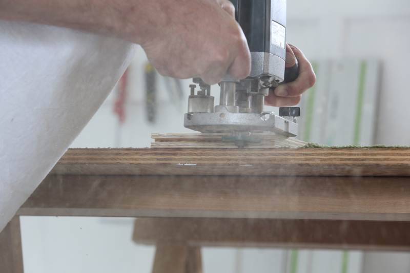

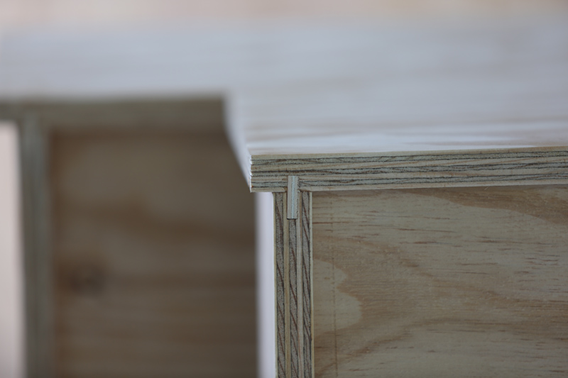

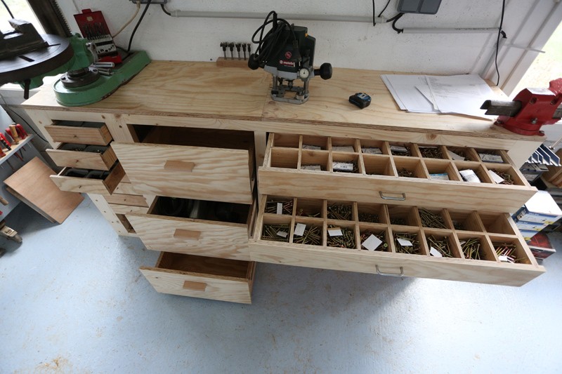

Merci pour vos appréciations! Mais après tout, ça n'est qu'un assemblage de bouts de CP!
La dimension des cases me permet d'aller chercher tout au fond, les plus petites vis sans le moindre problème!
Allez, histoire d'en remettre une couche!
Les encastrements de paumelles ont été fait à la scie à format! Pour me simplifier la tache, je ne les ai fait que coté porte.
Comme pour la toupie, le réglage en hauteur de la lame avec la jauge de... toupilleur.
J’essaie au maximum d'utiliser les chutes. Pour les cotés des dernier tiroirs, j'en avait une de la taille idéale, mais en 20mm, au lieu des 18mm déjà utilisé pour tout le reste.
Une des particularité du "Tebopin", c'est qu'il n'a pas le couche de parement, le dernier plis faisant 3mm j'ai pu en enlever un par face à la raboteuse comme s'il s'agissait d'un bois massif.
Voila du 20 ramené à 18! Je n'aurais pas à dépointer les machines pour les séries de fraisages.
Je garde les mêmes techniques d'assemblage que les premiers. Une des particularités de cette série de trois tiroirs, est que la façade est beaucoup plus haute que les cotés. Je vais donc faire des rainures arrêtées.
Plutôt que la toupie, cette fois j'ai ressorti la défonceuse, plus simple pour les rainures arrêtées.
Les cotés sont fraisés classiquement à plat. Notez l’aspiration de la défonceuse! C'est un des points faibles de cette machine, le système n'est vraiment pas pratique...
Pour les façades c'est un peu plus compliqué... Afin de limiter la profondeur de la rainure, j'ai pointé un petit bout de CP de 5mm sur le chemin du roulement.
Toutes les pièces sont poncées avant assemblages.
Rainures et fausses languettes en CP de 5mm.
Collage de la façade, l'arrière est simplement vissé.
J’essaie toujours de respecter la règle des tiers.
Pose des premiers tasseaux pour les glissières.
A suivre...

J'avais oublier cette particularité des Kity, qui est d'avoir la scie inversée par apport à la norme!
Allez suite et fin.
Si je repère des nœuds noir, je préfère les enlever avant de passer le bois sur les machines. J'en ai déjà vu qui ont traverser l'atelier à grande vitesse!
Il peuvent également causer des dégâts sur ces mêmes machines. J'en ai eu qui on plier les lèvres anti-bruit de mon ancienne Kity.
Le petit Dolex n°5 a finalement pris place en bout d'établi. Je l'ai trouvé à la déchèterie...
Pause des derniers tiroirs.
Ce sont des glissières à billes d'une capacité de 15KG. Les poignées ont été fraisées dans une chute de hêtre.
Les tiroirs c'est quand même plus confortable!
Après une bonne couche de blanc, histoire de se fondre dans le décor!
Voila. Fait un peu de bric et de broc, ce meuble ma surtout permit de valider le "concept tiroirs" J'ai donc décidé de modifier le premier pour l'en équiper également.
J'ai également en prévision, un petit placard à l'emplacement actuel des tournevis

Comme prévu, j'ai utilisé les chutes de CP de 10mm pour fabriquer deux autres "caisses".
En fait, ce sont des "tiroirs caisses"!
Pour la pose je te propose d'y revenir, mais il va falloir attendre un peu car je rembarque demain...
Jpaul
C'est mieux comme ça?pilpoil16 a écrit:... pourquoi ce vide en bas a droite ? tiroir ou cela reste comme ça.
