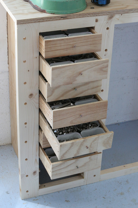

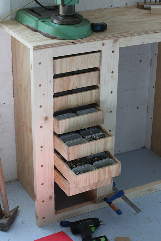

Allez, les tiroirs...
Plus qu'un meuble à tiroir, je vois cette partie la, plus comme un "rack à boites". Elles reposent simplement sur deux tasseaux en cp de 10X10.
Notez le petit gabarit maintenu par le serre joint. Il me sert à positionner les tasseaux par apport à la façade, car il vont également servir de butée.
Chaque boite a reçue une façade en CP de 10.
Les poignées provisoires!
Il reste de la place pour deux autres, je les ferais avec les chutes de la plaque de 10.
Les grands tiroirs sont en 18mm pour la carcasse et en 10mm pour le fond. Comme à chaque fois que je découpe des bandes trop étroites pour utiliser le guide perpendiculaire comme référence d'équerrage, je ressort ma butée additionnelle ([Vous devez être inscrit et connecté pour voir ce lien])

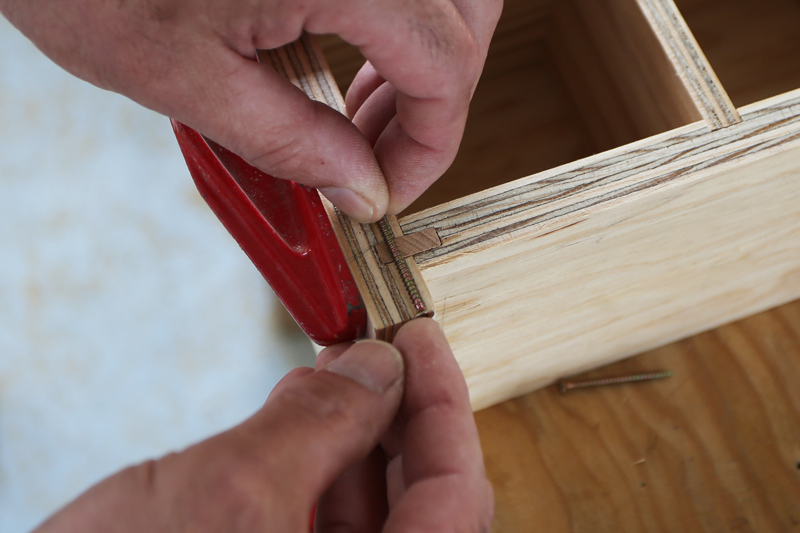

Les liaisons entre les cotés et la façade, toujours pour des raison de simplicité, font appel à des fausses languettes.
Coté façade, les rainures sont faite avec la TS55.
La première coupe par apport au trait extérieur. En retournant le rail et en le calant avec du CP de la même épaisseur, il est possible de faire cette première coupe en utilisant le pare éclat placé sur le trait de manière classique.
Réglage du rail pour le deuxième coupe à l'aide de la fausse languette (6mm).
Un deuxième coup de scie, et ça rentre!
Les rainures des cotés sont faites à la toupie.
Premier assemblage à faux frais, après découpe du fond.

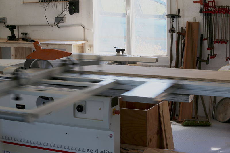

Voici pour les vidéos:
Le changement de lame:
Et pour le chariot:
Son mouvement est très souple et fluide. Il faut parfois que je fasse attention, car une bonne pichenette, et il à vite fait de traverser l'atelier!

Merci Jean-Paul.
Si ton bateau avance aussi vite que toi, je m'étonne qu'il ne soit pas encore dans le Guinness des records !
Le changement de lame me paraît d'une simplicité à toute épreuve.
J'ai une combinée Lurem, et, bien que le changement de lame soit assez simple, on a toujours peur de faire tomber l'écrou au fond du bac à sciure, et là, ce n'est pas que du bonheur...
J'ai aussi une SST Leman, et pour changer les lames, il faut démonter la moitié de la machine, et si on perd un boulon, il faut démonter l'autre moitié.
Quant au chariot de la Lulu, c'est quand même du rustique, et en termes de planéité... Sur la Leman, je ne l'ai pas monté, donc le problème ne se pose pas.
Je suis le fil de Damien et ses déboires avec sa SAR. C'est vrai que les SAR demandent un peu d'attention au changement de dimension de lame. En ce qui me concerne, je ne fais quasiment pas de chantournage, mais plutôt de la refente ou du délignage, donc je travaille surtout avec des lames de 20/25mm sur ma SAR 400.

Je vois que l’usage de ma scie pour faire les encoches fait parler!
Ces encoches font 10 de largeur sur 50 de hauteur, je ne sais pas si ma scie est capable d'en enlever autant d'un coup! Mais comme ça c'est déjà assez rapide et précis, j'ai mis environ 10min pour faire les 20 pièces.
Le deuxième kit prêt à être assemblé.
Je n'ai collé que les façades
Contrôle de l'équerrage. J'avoue que de plus en plus souvent j'oublie de le vérifier!
L'arrière est simplement vissé.
Maintenant pour répondre Bernard.
Bien que je ne l'ai pas fait, il est tout à fait possible de renforcer le collage des façades sur les côtés, par des vis ou des chevilles comme sur la photo ci dessous:
Mais je ne me fait pas de soucie! Les colles modernes (ici TitebondIII) sont largement assez puissante pour résister à l’effort de traction exercé sur une façade de tiroir! Qui somme toute n'est pas très élevé...
Prêt pour la pose.
C'est rapide.
Chaque espace fait 1,5mm.
Je n'ai plus qu'à y ranger tous ça... Il était temps, les boites commençaient à s'écraser!
Et voila! J'y ai pausé une petite étiquette provisoire, j'emprunterais une "Dymo" à l'occasion.
Les glissières a billes ouverture à 100%, prévues pour 45kg. J'estime le poids de chaque tiroir au alentour des 20/25kg.
Détail de l'assemblage après un léger ponçage. Chaque case fait 93X93X95, on peut y plonger facilement la main.
Pour finir ma journée, j'ai recoupé les portes.
Elles sont en cyprès.
A suivre...
