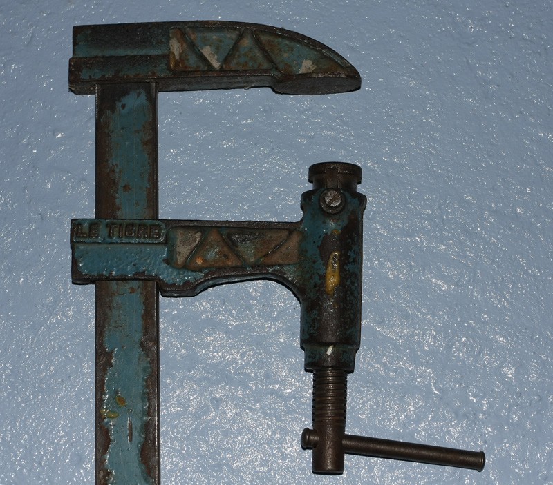

A la suite de ce fil ou je posais la question suivante: Quel est le Ø mini envisageable pour un exécuter un filetage interne au tour et à l'outil? Réponse (Zarkann): "Pour les filetages je dirais également que en dessous de 16 mm, il est plus rapide et plus sur de travaillé avec des tarauds" Je m'y attendais un peu!
Le hic! c'est que ces taraudages sont à... gauche.
Pour la vis comme le montre cette image, je n'ai pas eu de problèmes.
Comme vous avez du le deviner, ce sont des vis de serres joints à pompes. Étrangement, il me manque la vis et la pompe sur le même que celui ci:

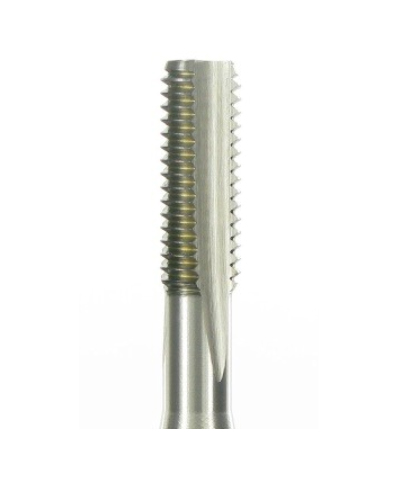

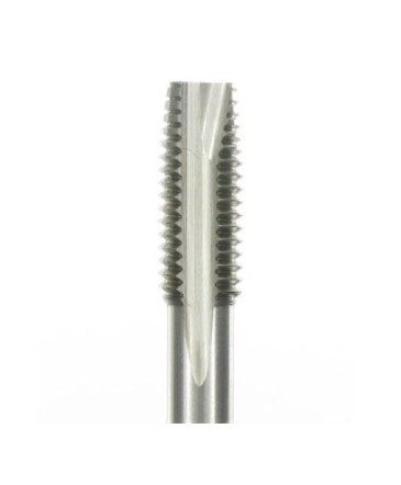

Le pas à gauche est un M12. Bien qu'ayant essayé, je n'est pas réussi à fileter la pompe au tour Je vais donc investir dans un taraud.
Deux choix s'offre à moi:
Entrée Gun
Profondeur de taraudage <2xd, Type de trou débouchant
Entrée droite
Profondeur de taraudage <2xd, Type de trou borgne et débouchant
Ce dernier un peu moins cher, permet de faire des taraudages borgnes que ne semble pas pouvoir faire le premier... Ces deux tarauds sont dit "machine" que cela signifie t-il exactement?
Le deuxième modèle (Entrée droite) ressemble au taraud "finisseur" que l'on trouve dans les jeux de trois, n'y a t-il pas d'inconvénient à l'utiliser sans ébauche préalable?
Quel est le meilleur choix?
Cet achat va être amortit rapidement, car un tel taraud coute environ la moitié de ce que coute un serre joint de cette qualité...

Comme son nom l'indique, le taraud "machine" est prévu pour être utilisé sur une machine, à la main ça le fait, avec des muscles et si possible un guidage pour l'entrée du taraud, mais en principe il est préférable d'avoir des tarauds à main (jeu de 3), surtout qu'avec du 12 dans de l'acier, ça commence à résister !!

Merci pour tes renseignements! Je vais prendre la version "gun" il devrait être plus facile à rentrer!

Pour les tarauds machines il en existe même des hélicoïdaux
ils servent principalement pour les trous borgnes les copeaux sont poussé vers l'entré du trou grace a l'hélice
Pour ton taraud gun l'affutage en biais indique qu'il pousse les copeaux vers le fond du trou
Sinon comme les tarauds machine ne font qu'une passe il sont plus dur a faire tourner et c'est ce qui rend important le fait de démarrer bien droit par rapport au perçage
Personnellement je fais mes taraudages en dernière opération de façon a engagé mon taraud de quelques filets en faisant tourner le mandrin du tour a la main, avec le taraud monter sur un mandrin de perçage

Tu sais ce que l'on dit à propos des serres joint?! Combien en faut-il dans un atelier?... Tous plus un!!!
Bonjour Eric, et merci pour ces précisions!
J'utilise un outil à plaquette carbure brasée (352R), il a la même dépouille sur les deux côtés.dh42 a écrit:J'ai oublié de préciser un détail que tu connais certainement concernant le filetage au tour ; l'affutage de l'outil (ou la pastille) n'est pas le (la) même pour un pas à gauche et un pas à droite car l'inclinaison de la pointe de l'outil doit suivre la pente de l'hélice pour ne pas talonner à l'intérieur du filet.
La vis que l'on vois sur la photo à été usinée sur celui du bord. Effectivement, mon petit tour ne peut pas faire les pas à gauche.dh42 a écrit:Pour la question concernant le tour du bateau, je voulais dire: A tu tenté un pas à gauche sur le tour qui ressemble au mien (celui du bateau) ou sur le petit EMCO ? autrement dit l'EMCO peut il faire un pas à gauche (beaucoup de petits tours n'ont pas cette possibilité sans les bidouiller un peu) ?
(Voir réponse précédente! )dh42 a écrit:Tu a la filière à gauche pour faire les tiges ? ou tu compte les faire au tour ?
Encore une, et puis ça devrait aller!dh42 a écrit:Tu compte en faire combien de brouettes ?
