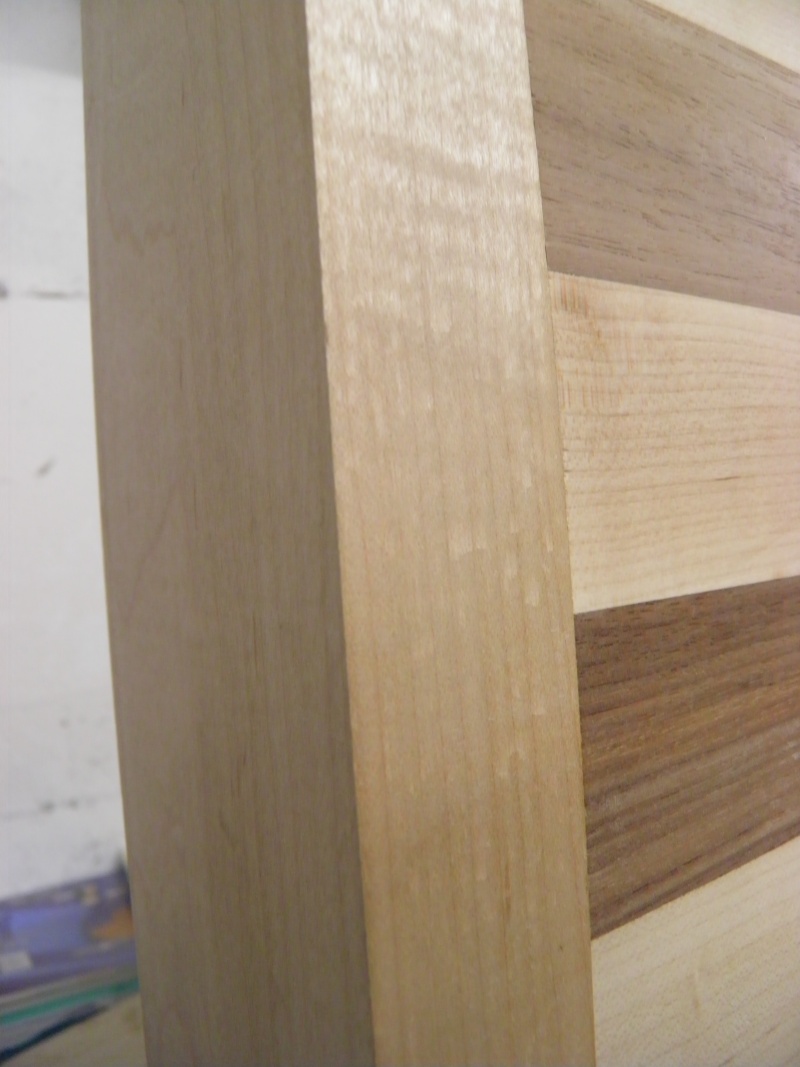

Bonjour tout le monde!
Je n'aime pas trop écrire............donc.............des images:

Bonjour Toom,
Vraiment sympa ton établi, va peut être falloir rentré un peu plus dans les détails.
Tu te fournis ou pour ton bois, en l'occurrence pour ton noyer ?
Amicalement, Cyril

Salut tout le monde!
Pour le bois, je l'achete a http://www.euroteck.net/.
Le noyer ete vraiment superbe, le erable pas top.
J'aurais aimé metre du erable europeen, ou sicomore, mais je n'ai pas trouvé avivés en 50mm.
quelqu'un sait d'un fourniseur/revendeur d'erable?

Ça rend vraiment bien ça ! Avec un beau plateau comme ça tu ne vas pas avoir peur de travailler dessus par contre ?
Sinon par curiosité, sur les faces supérieures de tes pieds, on voit chaque fois deux encoches parallèles ; c'est pour des lamellos, un systéme de fausses languettes ?

Re: Etabli erable/noyer US
J'ai l'impression que le bois clair est du platane plutôt que de l'érable , c'esr sa maille très marquée qui me fait dire ça.
Celà dit , le platane se dit sycamore en américain,presque le même mot chez nous sycomore (avec un O) , qui veut dire originellement "figuier" et qui a fini par designer désigne l'une des variétés d'érable européens de grande taille. Les genres érable (Acer) et platanus (platane) sont botaniquement très differents mais ça a n'empêche pas les feuilles et les bois de se ressembler un peu...
Bonjour toom,
Superbe, tu as pu faire une commande spéciale? Apparemment comme le nom le laisse supposer, ils ne vendent que du teck.
Les lamellos c'est pour fixer le plateau sur les pieds? Tu ne crains pas que ce soit un peu fragile??
Bonjour.
Ils ont autres esences en stock.
Les lamellos ont servi a coller le deux pieces d'erable entre eux.
Le plateau serait visé au pieds parmi les traverses, pour un possible demontage dans l'avenir.(transport,resurfacage,entretien,etc...)
Sympa ton liserai de rappel, en noyer également ou bien ?
Zebrano plutôt, non ?
Bonsoir, très bel établi, assurément !!!
à ce sujet, ce liseré (pour ré employer ce terme) ne nuit il pas à la jonction entre le plateau et l'alèse, jonction déjà si peu stable dans les cas courants ?
