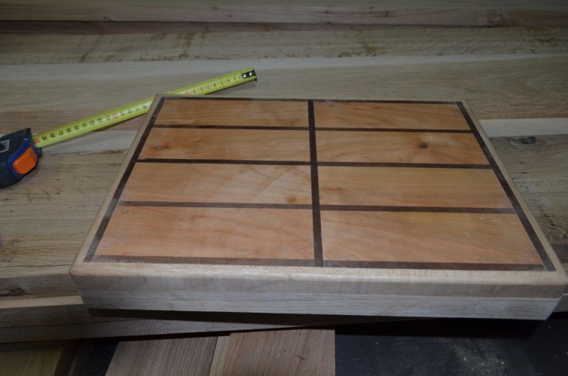

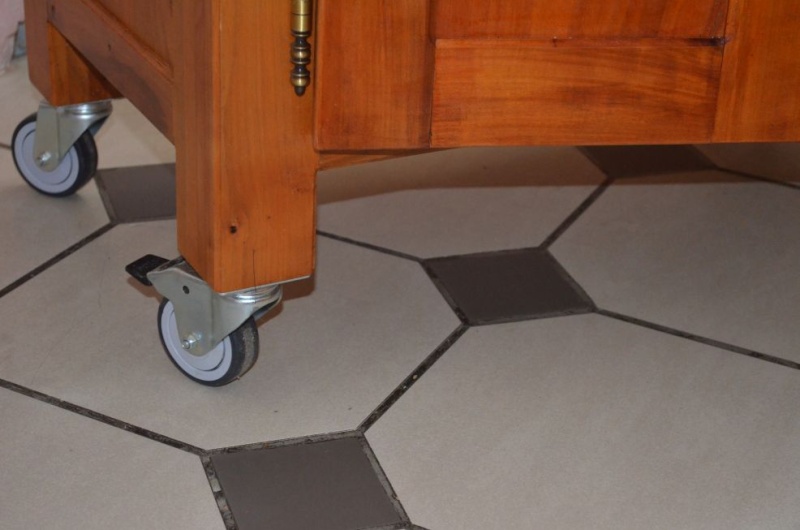

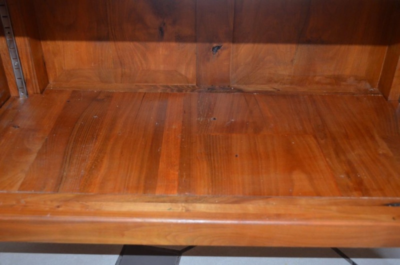

Ayant parlé plusieurs fois de ma façon de réutiliser les chutes en les collants voici le dernier exemple.
Une desserte demandée par le ministre de l'intérieur.
Du merisier pas très beau pas épais (entre 18 et 22mm), de quoi faire le principal de meuble et beaucoup de bouts baguettes et chutes larges de mise à longueur des panneaux.
le meuble
Les pieds (7x7) en plusieurs couches
Le fond en baguettes et mises à longueur (visible à droite)
Même le faux dormant
les arrieres sont en panneaux normaux mais j'ai pu précoller des panneaux qui seront utilisés dans une prochaine tache et sont plus faciles à stocker qu'un tas de bouts.
Le dessus en chutes de chêne (fabrication de volets)
et comme il manquait ce week-end un plateau à fromage pour le barbeuc un reste en noyer et fréne un coup d'huile de parrafine et roulez.

Pour le coté plus esthétique, avec des planches diverses collées puis tournées j'ai fait quelques lampes pour les enfants.
La première doit être en frêne et niangon, la deuxième en noyer.
Tout en chutes

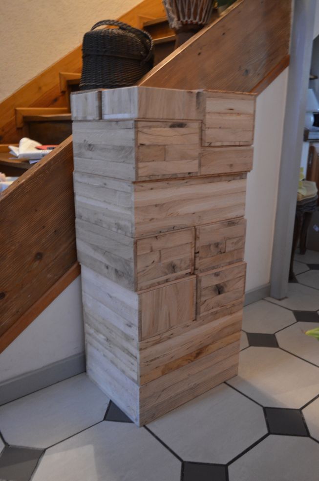

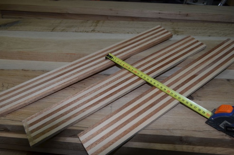

Je remonte ce vieux fil pour diverses optimisations
En prenant mes lames pour les volets (chêne) j'ai bien sur pas mal d'aubier et un plateau pas beau.
Rabotés deux faces et une épaisseur, puis scié en lames de 10/12mm.
j'ai donc des lames qui se collent bien à plat joint.
Dans ce genre (là c'est les plus moches non utilisées).
J'avais besoin de caisses pour essayer de trier le m....
le ministre de l'intérieur ayant pénétré dans mon domaine, j'ai du en faire pour divers "rangements"
Les grandes 30x40x13 les moyennes 20x30x13 et les petites 15x20x6,5
de manière à pouvoir les gerber facilement
C'est vraiment assez déchéteux

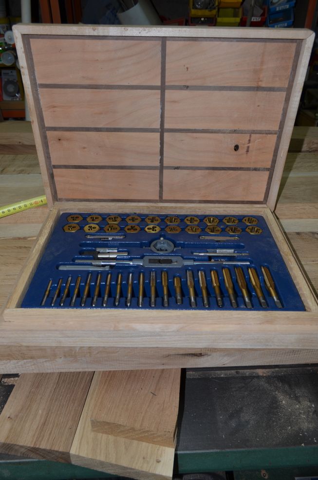

Pour faire des boites
ici en cours, couvercle à venir
Le noyer en lames de 10mm et du merisier pour faire un coffret
Dont j'avais besoin pour ranger mes ....

Ce n'est qu'une question d'organisation.
Quand tu rabotes ce n'est pas beaucoup de travail de passer en plus les bois moins beaux (i.e. près de l'aubier).
Le seul travail en plus c'est de les couper en lames permettant de sortir une épaisseur assez standard.
Puis ensuite quand tu arrétes à midi tu colles trois ou quatre lames avec une PVA rapide en revenant de déjeuner c'est bon.
Le soir en quittant tu ajoutes encore trois ou quatre lames et le lendemain tu as déjà un panneau de 20cm
Je fais en général environ 15 et environ 20 de large ce qui me donne 15, 20, 30, 40, 45, 50, 55, et 60 en juste en rabotant mes pre-panneaux à l'épaisseur voulue et avec seulement un ou deux joints de colle à ce moment là.
