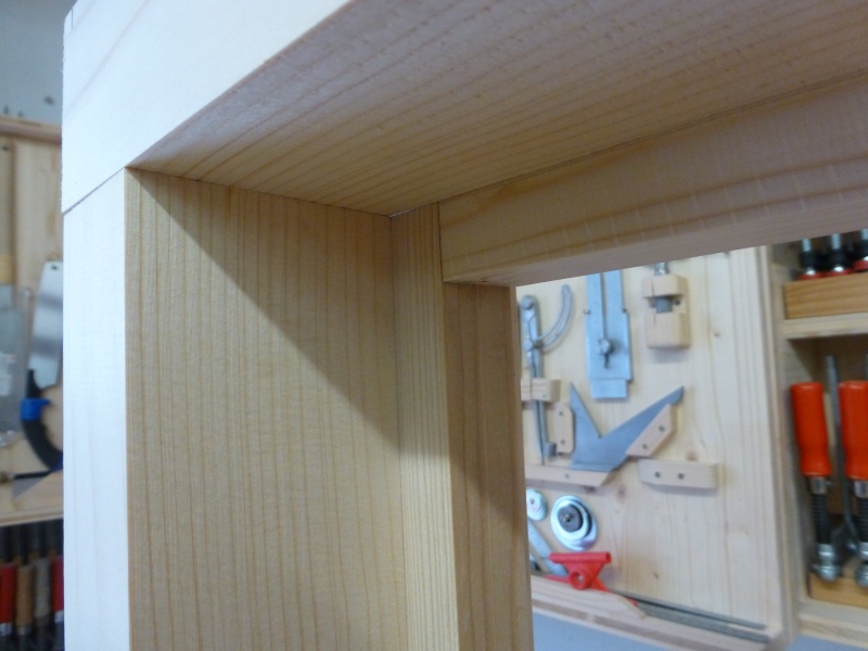

Maintenant, les ouvrants...! Comme je n'ai pas de plan, je commence par les montants verticaux, la section que j'ai choisie est de 40 x 60mm, et je les mets directement de longueur et posés en place, ce qui me permet de prendre les mesures pour les profils horizontaux !!
les profils brut de coupe avec une longueur suffisante pour l'ajustage ! Et comme je mets un verre de 3mm et qu'il n'y a pas de problème de chauffage et en plus cette fenêtre est bien protégée par un bon avant toit, je n'aurai pas trop de soucis !!
le profil choisi, comme vous pouvez le voir... je ne me suis pas compliqué la tache....!!!
les profils montants du milieux avec le recouvrement !!
ici le profil du bas, j'ai fait une rainure pour y mettre le renvoi d'eau, qui sera collé ultérieurement !
les montants verticaux mis en place avec des cales de 2mm, ce qui me permet de prendre directement les bonnes mesures de longueur !!
partout des cales d'épaisseur pour avoir une bonne tolérance générale !
une fois coupés à la bonne longueur, je passe aux tenons et mortaises ! Toujours avec ma Ténor ....!!!
Et là.....!!!!! Je suis tout étonné, pour une fois tout a bien marché ... pas d'emmerdes ...!!
Et comme je sais... !! que je suis surveillé....!!! Hé Hé !!!
A bientôt pour la suite ! Pierre

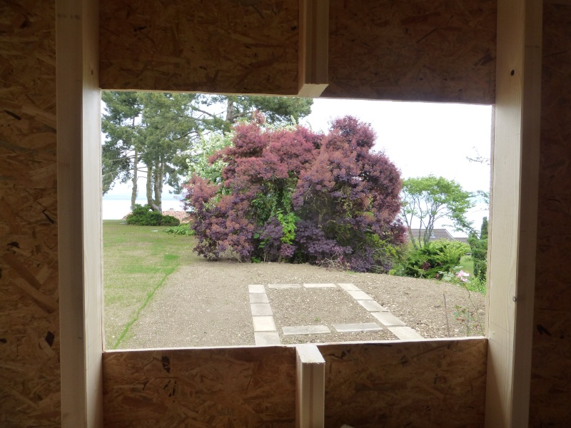

Quentin, même sans plans, les conneries arrivent sans crier gare ....!! Et je n'ai pas dû attendre longtemps...!!
Cette fois, je découpe le vide de fenêtre, raz le bol de ne pas avancer plus vite ! un traçage intérieur + l'extérieur et c'est parti ! la suite en photo..!!!
traçage intérieur, hauteur du sol hauteur de fenêtre 1,05 m
avec une mèche longue, je perce à 6mm, de façon à pouvoir tracer mon vide de fenêtre à l'extérieur !
4 trous bien visibles !
voilà ! c'est dessiné....! Plus qu'à scier !!!
finalement... c'est avec ma scie japonaise que c'est le plus facile... !!
Ouf..!! c'est fait, mais c'est physique... et mes épaules ont pris un coup ..!!
Madame sera contente... la visi.. est vraiment superbe...!!
juste pour le plaisir de voir...!
mise en place du cadre, avant son collage ! ça joue super...!
là aussi c'est super... mais il y a quelque chose qui cloche un peu... j'attend les remarques......?????? Hé Hé !!!
Demain relâche.. le bateau m'attend, il a envie et besoin d'une couche de peinture sous-marine... !!
A+ Pierre

Très sympa cette petite fenêtre...fais quand attention car 2mm de jeux c'est vraiment peu par section!
Pour moi tout a l'air plus ou moins bien...peut être l’appuie en bas qui fait office de rejet d'eau et trop court, il devrait revenir sur les montants car là tu risque des infiltrations.
Et la largeur, tu aurais pu faire le cadre plus grand pour éviter de voir les tapées...tu aurais eu un cochonnet plus petit et plus esthétique!
@ + pour la suite
@ + pour la suite

En effet, j'ai oublié de compter les deux cadres, vraiment un gros beujon....!!"Pour le jeu, j'ai en tout 6mm de jeu, si je compte le total, les fenêtres sont petites, cela devrait jouer..!! Gros défauts d'ancien mécano de précision... on ne se refait pas...!!!
j'en suis quitte pour faire deux collages pour remplir mes vides ! La colle est aussi faite pour cela !
A+ pierre
A+ pierre
- Messages : 3404
Age : 82
Re: Fenètre de cabanon de jardin avec de la récupe de "restes de bois"
Tu peux aussi finir le bas avec une bavette en alu...

Bonsoir Pierre,
Comment compte tu cacher les chants d'osb ?
Et avec quoi assemble tu ton dormants ?

Bonsoir Quentin
deux profils en équerre, vissé collé et le tour est joué. Mais si c'est vilain, je fais faire des profils en alu, j'ai un copain bien équipé pour cela ! Pour le collage, j'ai de l'époxi en pagaille, j'en profiterai !! Comme cela, pas de risque avec la flotte !!!
A+ Pierre
A+ Pierre
- Messages : 3404
Age : 82
pili a écrit:Bonsoir Quentin
A+ Pierre
Ah carrément tu fait du mixe bois et alu !
Pour ton appui de fenêtre tu aurai peut être du le profiler comme ci dessous.
et que tes montants latéraux vienne dessus. L'eau ruissellera d'elle même
