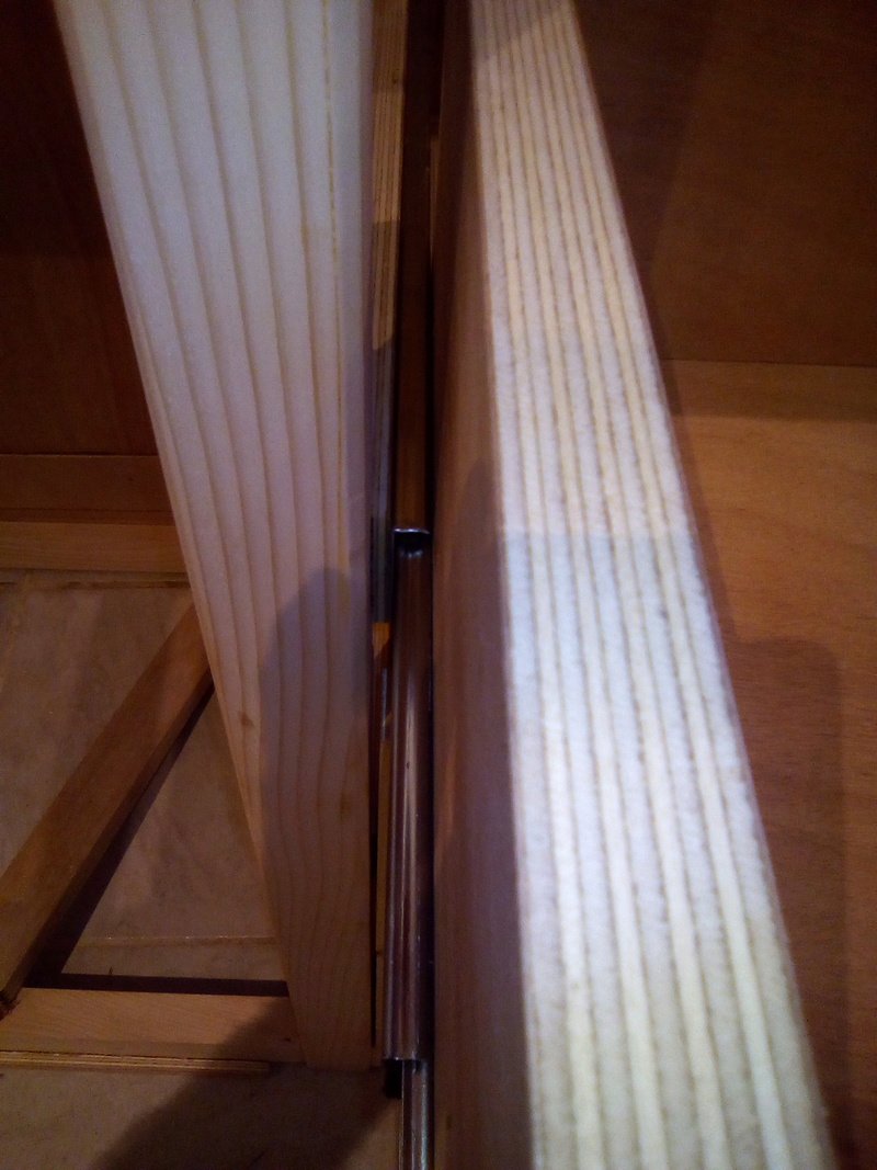

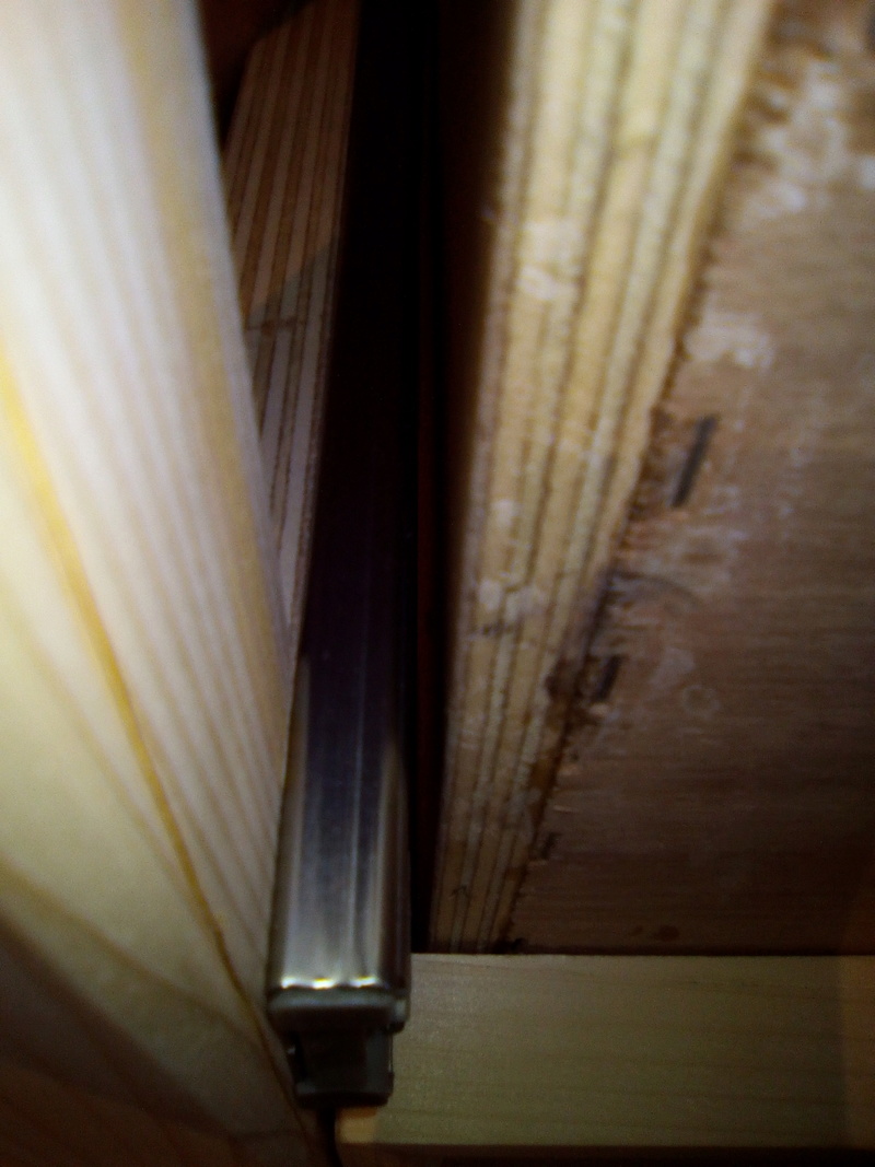

bonjour a tous
apres avoir assembler tout les tirroirs et avant de faire les facades j'ai voulu les mettres en place ,je commence par la colonne du milieu
comme ont peut l'apercevoir (je l'espere) il y a un espace entre la glissiere et le tirroir de 5 mm et ca sur les 4 de la colonne du milieu, je me demande a quel moment j'ai pu merdé .bref je vais pas les refaires alors
j'ai decouper des petites cale de 5 mm pour rattraper ce jeu qui seront monter derriere le support de la glissiere et la c'est nettement mieux
prochaine etape les facades
