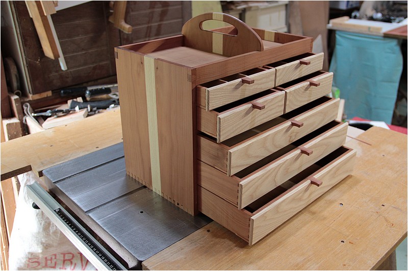

Avant collage des façades des tiroirs, je dois installer un système qui les maintiennent fermés.
Après réflexion je n'ai trouvé que le système d'aimant (des 8mm de Ø sur 3mm d'épaisseur) insérés dans l'épaisseur des côtés des tiroirs, qui pouvait convenir, vue le peu d'espace pour intégrer ce système.
Des bouts de tiges filetées de 6mm seront suffisants pour assurer cette aimantation.
Heureusement que j'avais un renvoi d'angle assez court (j'ai dû quand même raccourcir la mèche de 6mm).
Puis avec une vis de 6 cannelée en bout, façon taraud, je filète et place les bouts de tige filetée.
Ça marche super bien.
Cela a été fait alors que le derrière de cette boite n'était pas encore mis.
Ainsi, on ne voit absolument rien du système de maintien des tiroirs.
Pas mal ce que l'on peut tirer d'une bûche de frêne destinée au poêle à bois.
La façade des 7 tiroirs non finis.
Après chanfreinage.
Après insertion des boutons.
Il reste donc plus qu'à coller; la traverse haute arrière, puis insérer le panneau du derrière et enfin coller le fond.

Chado, ta boîte est superbe! As-tu une idée de son poids?
- Messages : 1747
Points : 3460
Re: [Réalisation] Une boite à outils, mais pour Dame. ===== > REPONSE
Bonjour Rémi
Je sais qu'elle pèse son poids. Mais pas avec plus de précision.
C'est un peu ce qui a fait qu'elle est moins chargée que sur le dessin.
Elle ne bougera pas beaucoup.
Elle sera dans un meuble de salon et passera de celui-ci à la table de travail située à 1 ou 2 mètres.
Ma fille devrait s'en sortir.

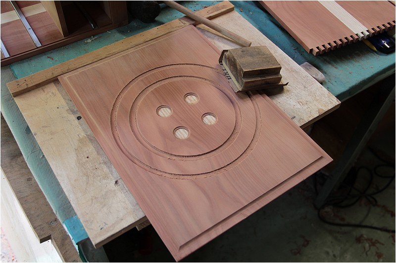

Le gros bouton fait à la défonceuse sur le panneau arrière de la boite.
On voit la fausse languette, mais j'avais prévu soit de percer carrément le panneau pour suggérer les trous du bouton, soit d'y insérer un morceau de frêne.
Je choisi la seconde solution. Découpage à la scie à chantourner puis ponçage au tank de la circonférence. Les doigts qui tiennent le cercle de frêne passent près de la bande, mais pas de danger, j'y vais très très doucement.
Après le racloir et le ponçage.

Même sans finition, elle a de l'allure. C'est une belle pièce !

Ce panneau arrière est magnifique! Mais je ne comprends pas pourquoi tu parles de " bouton ".

Bonjour chado,
vraiment magnifique ta boîte à ouvrages pour Dame. Elle est prête à traverser le temps...
A rémi: regarde l'ensemble de la figure représenté par les deux cercles et les quatre petits ronds en frêne, çà ressemble à un gros bouton
salutations

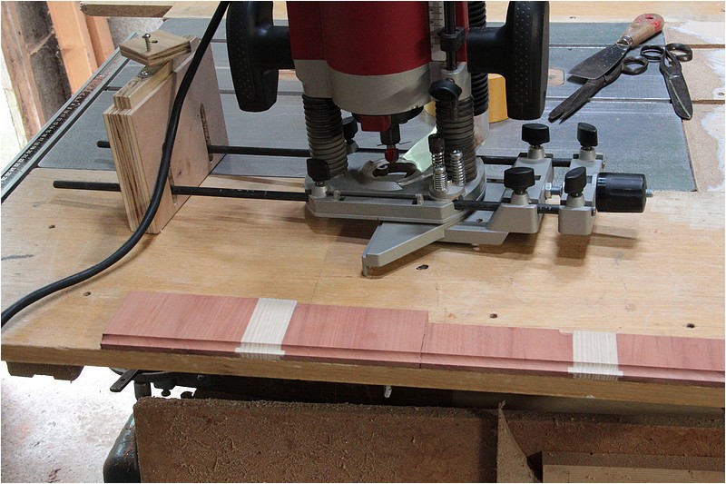

Comme dans une boite qui est susceptible d’être bougée, les coins sont souvent abimés.
Pour palier à cet inconvénient et faire un rappel de la tranche du couvercle (voir plus loin), j'utilise les chutes des cotés.
Auxquelles je fait un congé prononcé.
Pièces collées au double face sur le bâti de ma SAT et aligné sur celui-ci, je passe la défonceuse.
Après mis à largeur je colle ces 2 moulures aux pieds des 2 cotés.
Elles cacheront, en plus de leur déco, les QD du bas.

La voila finie, brut de ponçage.
Une couche de cire plus tard.
Après la seconde couche de cire et lustrage, la voilà chez sa propriétaire.
Pour la comparaison, ci-dessous le dessin fait avec SU sur lequel je me suis basé pour la réaliser.
Laquelle préférez-vous ?
Voilà, C'est fini ! Pour cette boite à ouvrage.
