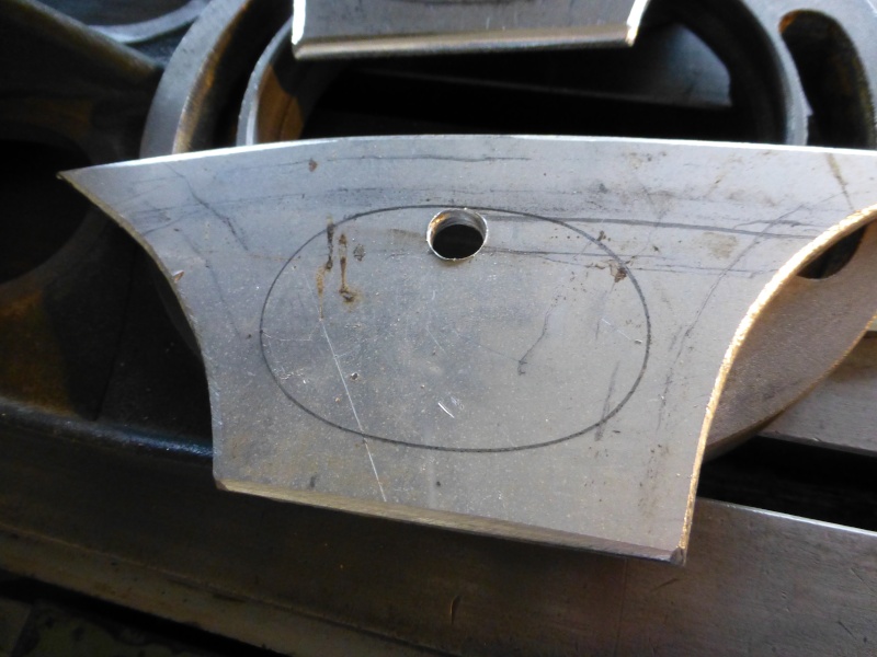

Message  pili Ven 28 Mar 2014 - 20:32
Je promets d'essayer de ne plus rien casser ....!!!
Mais il faut bien que je répare mes conneries, alors voilà la suite toute simple !!!
Un nouvel atelier à Pierre ( pili ) - Page 8 P1030121
un feutre et un bout d'alu de 4 mm
Un nouvel atelier à Pierre ( pili ) - Page 8 P1030122
un peu d'algèbre A+b = ?
Un nouvel atelier à Pierre ( pili ) - Page 8 P1030123
ma méthode de coupe pour l'alu !!
Un nouvel atelier à Pierre ( pili ) - Page 8 P1030124
ça coupe tout seul comme dans du beurre mais avec un peu d'huile de coupe !!
Un nouvel atelier à Pierre ( pili ) - Page 8 P1030125
un angle de 2 à 3mm tout autour ! Bien rugueux ! Pour la tenue de l'époxi !!!
Un nouvel atelier à Pierre ( pili ) - Page 8 P1030126
j'ai presque oublié les ouvertures d'aération du moteur !
Un nouvel atelier à Pierre ( pili ) - Page 8 P1030128
un petit trou pour faciliter le passage de lame
Un nouvel atelier à Pierre ( pili ) - Page 8 P1030129
Il y a plus qu'à bien décaper tout ça !! Et c'est parti pour un collage à l'epoxi !!
mais se sera pour la semaine prochaine car demain c'est le montage des planeurs du club et ça.... c'est sacré !!!!
Amitié   Pierre

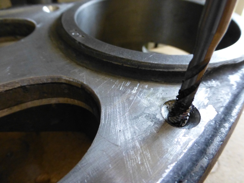

Ça m'est arrivé en démontant une boite de vitesse d'un tour...
Alésage plus gros (sablage de la zone) coulage de la résine.
Un nouvel atelier à Pierre ( pili ) - Page 8 246or54
Perçage pour coller 3 inserts moleté (pour favoriser l'accroche de la résine) et taraudé.
Un nouvel atelier à Pierre ( pili ) - Page 8 23nxg8
Voilà le tout remonté
Un nouvel atelier à Pierre ( pili ) - Page 8 2wcea6x

Un nouvel atelier à Pierre ( pili ) - Page 8 P1030213
Un nouvel atelier à Pierre ( pili ) - Page 8 P1030214
en principe, je me sers de deux durcisseurs, un qui durci à 40mn un autre à 90mn, comme cela j'ai une bonne marge de manœuvre ! Indispensable lors de collage compliqué !!! Cela évite le stress, de savoir que l'on a une marge de manoeuvre
Un nouvel atelier à Pierre ( pili ) - Page 8 P1030215
voilà la dernière étape de collage terminée, il reste maintenant la phase de renforcement par des vis M6 et un peu de peinture et ma connerie sera vite oubliée !!!

J'avais pris avec moi à Fayence, ma pièce avec l'intention de la finir, y compris avec la peinture !! Entre deux vols
je me suis amusé à l'entreprendre! En fait, A part le perçage et le taraudage des 4 trous M6, et la peinture !!
Un travail vite fait !
Un nouvel atelier à Pierre ( pili ) - Page 8 P1030424
perçage des 4 vis M6
Un nouvel atelier à Pierre ( pili ) - Page 8 P1030425
suivi d'un anglage pour noyer les têtes de vis !
Un nouvel atelier à Pierre ( pili ) - Page 8 P1030426
taraudage machine avec un seul passage !
Un nouvel atelier à Pierre ( pili ) - Page 8 P1030427
la partie mécanique est terminée, vient le tour d'un bon lavage et préparation à la peinture papier  Scotch
compris !
