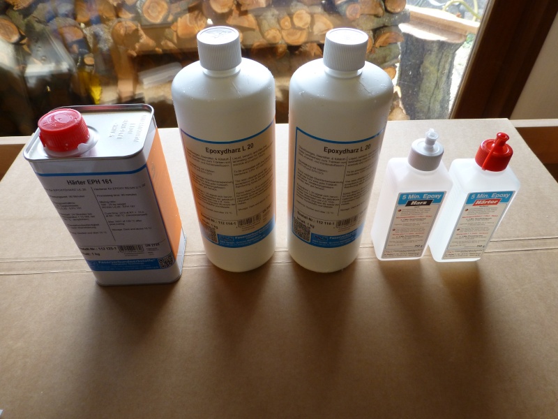

Bonjour Pierre
Avant tout, permet moi de te féliciter pour la qualité de tes réalisations mais surtout pour le partage que tu en fais.
J'aime aussi tes photos de planeur, elles me parlent beaucoup car contrairement à toi , je ne monte pas dedans mais j'adore le vol de pente.
J'ai découvert cette discipline avec le Champion d’Europe qui anime un stage pour l'ANEG à Super Besse et à la Banne d'Ordanche.
Mais j'habite en plaine...Alors tous les ans j’attends avec impatience la semaine de stage fin juin.
Sinon j'ai une question sur la résine, tu dis commander du durcisseur 90mm mais sur ta doc il est précisé que dans ce cas tu dois étuver à 110°C.
Et , comment fais tu pour avoir une résine un peu épaisse, à chaque fois la mienne était liquide ?
Merci d'éclairer ma lanterne car je vais certainement me lancer dans la construction d'aile en résine, ayant la découpe fil chaud pour le noyau.
Bien à toi

Re: Un nouvel atelier à Pierre ( pili )
salut à tous,
Bravo, Pierre , pour cette réalisation !!
par contre l'époxyde , me plait bien donc je vais te demandé un peut plus dessus
Donc 2 flacons d’époxyde
2 durcisseurs , pour quoi ???
Et le bidon ,je pense un solvant ?
je suis allez voir vite fait sur le site de "swiss composite " ,mes j'aime bien avoir le catalogue papier dans l'atelier , donc a voir si je peux en avoir un
merci pour ces infos
@+ Yves
Encore une belle leçon...
Un grand pour cette invitation à utiliser l'époxy, j'ai jamais essayé, mais après cette transmission, je n'hésiterais pas avec un tel guide d'emploi.
Amitiés, Bernard.
Amitiés, Bernard.
