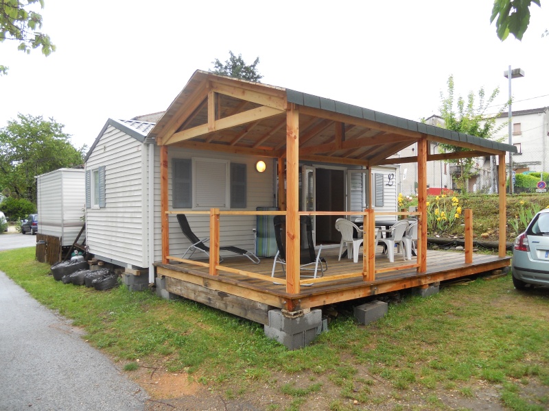

bonjour suite a mes déboire avec ma kity 439 je devais partir la semaine suivante pour un chantier que je vais vous presenter la réalisation n'est pas complétement terminée car il me reste des finition mais je vais vous présenter le travail qui a déjà été fait.
postulat de départ suite à l'achat d'un mobil home l'année dernière avec ma compagne nous devons le louer pour amortir un peu la location du camping et le crédit contracté pour l’achat de ce bien mais nous souhaitons aussi en profiter. Le mobil home en lui même est assez haut de gamme le modèle neuf valait dans les 37k euro autant dire que pour une caravane de 32 m² c'est assez cher heureusement que nous ne l'avons pas acheté a ce prix la il est tout équipé ( clim, tv lcd, frigo congel ect...) le luxe quoi mais bon les équipement extérieur m'avais laissé perplexe voyez vous même,
bon comme vous pouvez le constater la par contre c'est pas du luxe :s le terrasse est posé a meme le sol les barriere tienne pas la tonnelle n'a plus de toile car l'ancien proprio ne l'as pas enlevé lors d'un episode neigeux et elle c'est troué donc franchement pour de la location voir meme pour moi c'etait vraiment pas presentable, j'ai donc decidé de la refaire entierement sur place.
j'ai contacté une scierie qui se trouve a moins d'un km du camping pour faire une estimation du prix du bois dont j'allais avoir besoin le prix me convenant je me suis donc lancé non sans quelques soucis au debut de mauvais temps (15 jours de pluis dans les cevennne et un mois de mai pourris)
voici quelque photo de la realisation:

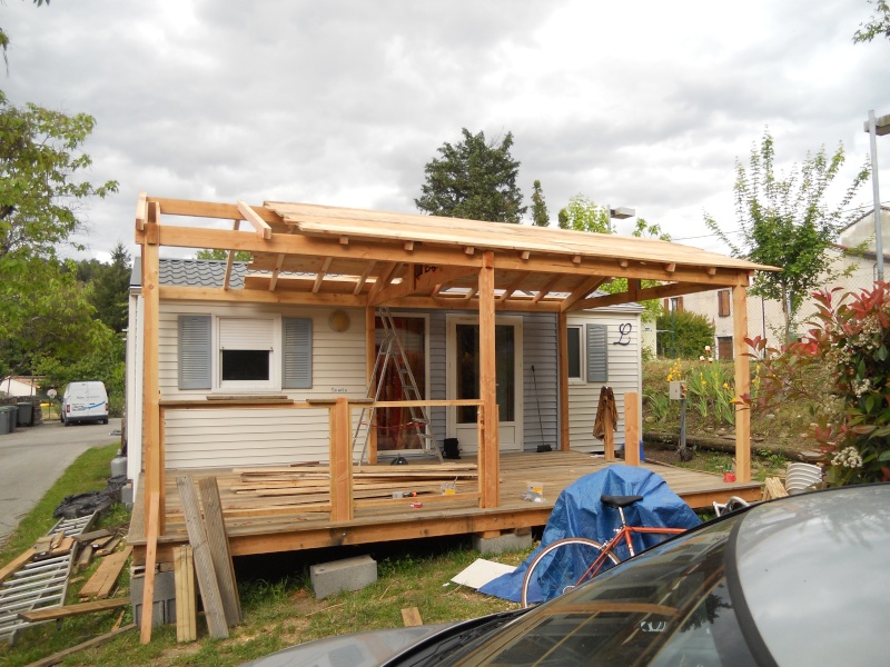

le cadre
les fermes
usinage des poutres de 6 m
les voici mises en place,
pose des lames de terrasse (deux teinte car j'ai recupé les ancienne et acheté de nouvelle qui ne sont pas les meme du tout)
voila ce que ca donne ,
pose des chevrons
les planches de coffrage qui servent de couverture,
une photo de la pose du schingle
et le resultat presque final
il me manque a faire les planche de rive finir l'étayage , poser la gouttière sur la face avant et finir les balustres

Bonjour pepz. C' est du lourd, même pas quelques plots en béton, le terrain est stable? En tout cas, ça promet d' être charmant. Pas besoin de permis de construire?

pour ce qui est du permis de construire non les dimension sont encore dans les normes
pour la porté au sol j’étudie une solution je vais voir comment je vais pouvoir améliorer la stabilité mis franchement ca bouge pas un poil pour le moment mais bon le sol étant meuble je me fie tout de mémé la solution soulever la structure avec un cric ou deux et bien ajuster le tout je l'ai déjà fait avec le mobil home alors ca devrais aller avec la terrasse
et pour le luminosités c’était un peu mon soucis principal c'est d’ailleurs pour ca que je suis partis sur un toit a deux pentes histoire d'avoir de l'espace sous toiture les autre mobil home n'ont qu'une pente et franchement ça fait trop juste a mon gout mais bon c’était pour faire de l'ombre surtout a mon emplacement il n'y a pas d'arbre et l'été ca cogne
et pour les planche de lisse c'est en vu aussi il me reste pas mal de chute de bois mais pas trop au final j'ai pas trop mal calculer mon coup pour finir le tout ^^

Mais ton support en agglo sur sol meuble ne m'inspire guère confiance. C'est impossible que cela puisse tenir longtemps en cas de coup de vent.
Sinon, pour les lisses autour de la terrasse, on appelle ça des bandeaux.

a ce sujet tous les mobil home du camping sont calé comme cela et la majeure partie n'as pas les roue qui touche le sol ^^ et pour pas mal ca faut une vingtaine d'année que c'est comme ça j’étudie tout de même une solution de remplacement je te rassure ^^

Dis, le travail est bien réalisé, rien à dire, seulement tu n'as aucun lien dans le sens longitudinal,
ni lien de faitière, ni sur les poteaux-poutres. Comme ci-dessous, par exemple :
Je ne serai pas tranquille. Tu ne crains pas un coup de vent là dessus ?

l'ajout de contrefiche est en effet prevu je m'y prend a l'envers je sais mais j'avais pas calculé ça au départ d'ou l'importance de bien préparer le projet en amont, chose que j'ai plus ou moins bien fait c'est la première fois que je fabrique un truc comme ça seul. actuellement je pense a ajouter deux planche en sandwich sur les poteau ou réaliser des contrefiche simple et les cheviller sur toute la longueur.
mais pour le moment ça tien j'ai passé 4 jours sur le toit a poser les planche et le schingle et ça n'a pas bronché les poteaux sont lié au cadre et boulonner dessus ce qui aide mais par soucis de solidité je penche pour rajouter les contrefiche quand même.

Si tu as prévu de le faire, c'est une bonne chose.
C'est comme tout, ça tient, ça tient, et un jour on dépasse la tolérance,
avec un vent qui souffle un peu trop fort dans le mauvais sens
et là, mieux vaut qu'il n'y ait personne dessous.
J'ai un voisin que j'avais prévenu et qui s'est retrouvé avec un camping car "hot rod" comme ça.
