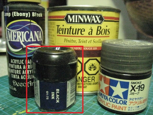

L'encre (marque : Citadel) que j'emploie est utilisé pour peindre des figurines mais je pense que de l'encre de chine doit sûrement fonctionner.

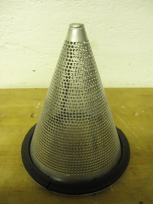

Message  Wyldix Dim 26 Mai 2013 - 21:12
Pour la passoire en question, c'était un travail pour une entreprise (ce qui a beaucoup motivé pour les 3000 trous Very Happy ) donc je ne pourrais pas dévoiler son application. Par contre je peux vous montrer une photo de la bête :
[Réalisation] Support pour forets Img_0012
J'ai réalisé la tôle perforée mais le travail de cintrage et de soudage a été effectué par une entreprise de tôlerie.
Détails des trous :
[Réalisation] Support pour forets Img_0011
Le pointage a été réalisé grâce a un gabarit avec un rayon de 5 mm (aligné sur les arcs de cercles) et un rayon de 10 mm (aligné sur le pointage précédent). Ainsi je gagnais du temps tout en conservant la précision !
[Réalisation] Support pour forets Img_1211
Pour finir, une photo en cours de perçage. Étonnamment, ce n'est pas le perçage qui a pris le plus de temps ! C'était même "relativement" rapide !

Message  plouf Dim 26 Mai 2013 - 21:31
Bonsoir Wyldix,
Intéressant. La réalisation me donne des idées. J'utilise une épépineuse à tomates (manuelle) qui fonctionne extrêmement bien.
Cet appareil peut également recevoir d'autre grilles coniques (cône tronqué) pour d'autres types de pressage. Les framboises ou les groseilles rouges, notamment. Mais elles coûtent extrêmement cher.
Une fine tôle préparée à la manière de la tienne pourrait être une alternative moins onéreuse. Mais je n'ai aucune connaissance d'éventuelles contraintes lors du travail de l'inox avec une perceuse, cependant.
Ca impliquerait aussi de bricoler une petite cintreuse à rouleaux, ce qui ne serait pas perdu pour d'autres projets...

Concernant le diamètre des trous, tu as une idée ?
J'irais acheté de la tôle inox demain et je ferais un essai de ma méthode (qui ne vient pas de moi) et je la décrirai en cas de succès.

Génial, merci!
Il me semble que ces trous sont dans une fourchette de 1,5 à 2 mm suivant le type de fruits que l'on veut épépiner.
cordialement,
- alain -
