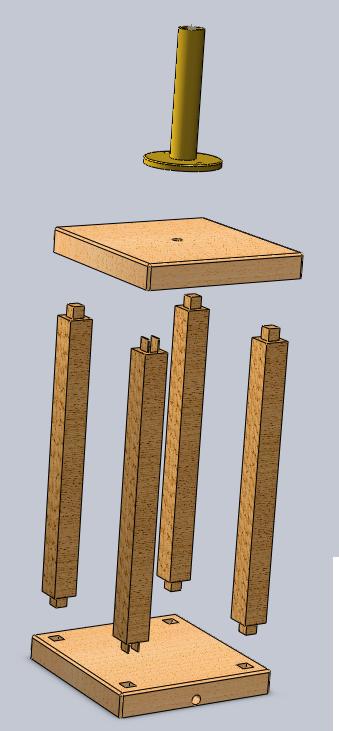

Une petite construction sous Solidworks, juste pour le plaisir de le manier :
Une petite vue éclatée de cette lampe :
La partie sympa de cette lampe est le fait que le fil est caché dans un des montant de lampe :

Je vois avec plaisir que tu as bien progressé avec SolidWorks! Petite question toute fois: Comment pense tu réaliser le perçage de section carré pour le passage du fil à l'intérieur du pied?

Pied en 2 morceaux feuillurés et collés je suppose!

En fait pour faire le trou, je coupe en deux le carré, ensuite je creuse a la scie sur table de la largeur du fil, puis je colle me tout. Je viens d'en finir une je vous poste les photos demain. Puis en même temps je fais un billot en bois de bout.

Mais pourquoi ne l'a tu pas représenté sous SW? Ça te permettrais d'avoir également la cotation de ces pièces lors de la mise en plan, et ainsi de te faciliter les débits.

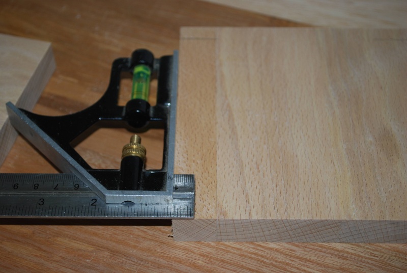

Ensuite traçage de l'emplacement des montants (j'adore bosser avec cette règle)..
Puis direction mortaiseuses à bédanes...

Je vois que tu aime le travail au rabot... Personnellement, après avoir fait quelques essais, je n'ai pas continué (sans doute à tord!) A chaque essai, je me prend le tête avec les réglages
Cette équerre est elle précise? J'hésite à m'en prendre une...
