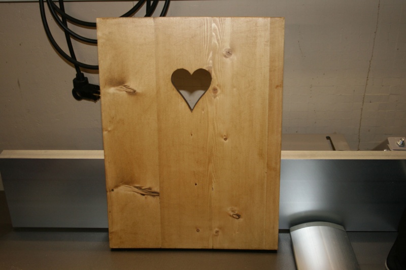

Voici donc une petite réalisation commencé depuis quelques semaines et qui touche
presque a sa fin. Le bois est du sapin et pour tous dire des planches de coffrage.
La partie avant est assemblée tenons mortaises et le reste: panneaux latéraux ainsi que tiroir,porte,étagère et fond a l'aide de lamelles.Je ne possède pas de photos du début mais j'en ai fait quelques unes suite a mon inscription.
La teinte du meuble est faite avec de la cire de carbamex.

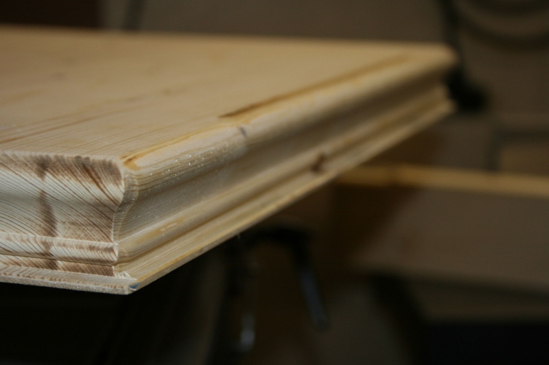

Après avoir reçu la fraise a moulure haute j'ai terminer le plateau.
J'ai eu quelques traces de brulures au début du je pense a un fraisage trop lent a contre fil
Après avoir poncé au mieux le plateau pour enlever les brulures j'ai applique la cire.
J'utilise de la laine d'acier 000 et après je frotte le lendemain avec une bonne
vieille chaussette en laine. Y a que sa de vrai
Voila pour les premières photos,et n'hésiter pas pour les commentaires.

Bravo, j' attend les photos finales. Pour les moulures, comment as tu procédé, as tu fait tes moulures en plusieurs passes en reculant à chaque fois ton guide? Je n' ai pas de toupie mais je procède de cette manière avec ma petite défonceuse.
Des conseils de gens plus avisés que moi te parviendront.

Merci. Concernant les moulures j'ai était trop gourmand. Ma première passe sur un coté a était trop importante. J'ai corrigé le tir en avançant le guide puis reculé de nouveau pour la suite.
Amicalement,cyril

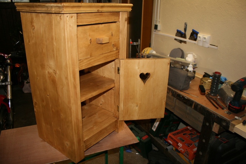

Bonjour a tous
Voici les dernières photos et la fin du projet.

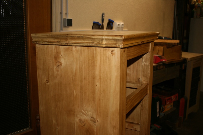

Le plateau est visé sur des liteaux eux mêmes visé sur les panneaux.
Mise en place des étagères du tiroir et préparation de la porte.
Fixation de la porte avec des petites paumelles en laiton.
Voila,le meuble a trouvé sa place définitive a coté de madame.
Le prochain chevet sera pour moi avec la porte ouvrante de l'autre coté.
Voili voilou,c'est fini .Merci d'avoir suivi ce sujet.

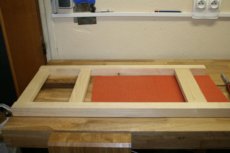

Je déterre ce fil après avoir consacré pas mal de temps a réalisé mon établi.
Donc, réalisation du deuxième chevet a l'identique, en sapin.
J'ai pas fait énormément de photos car cette réalisation c'est faite sur plusieurs mois .
Rabotage des planches qui serviront a faire l'ensemble du chevet.
Les montants ainsi que les 3 traverses de la face avant.
