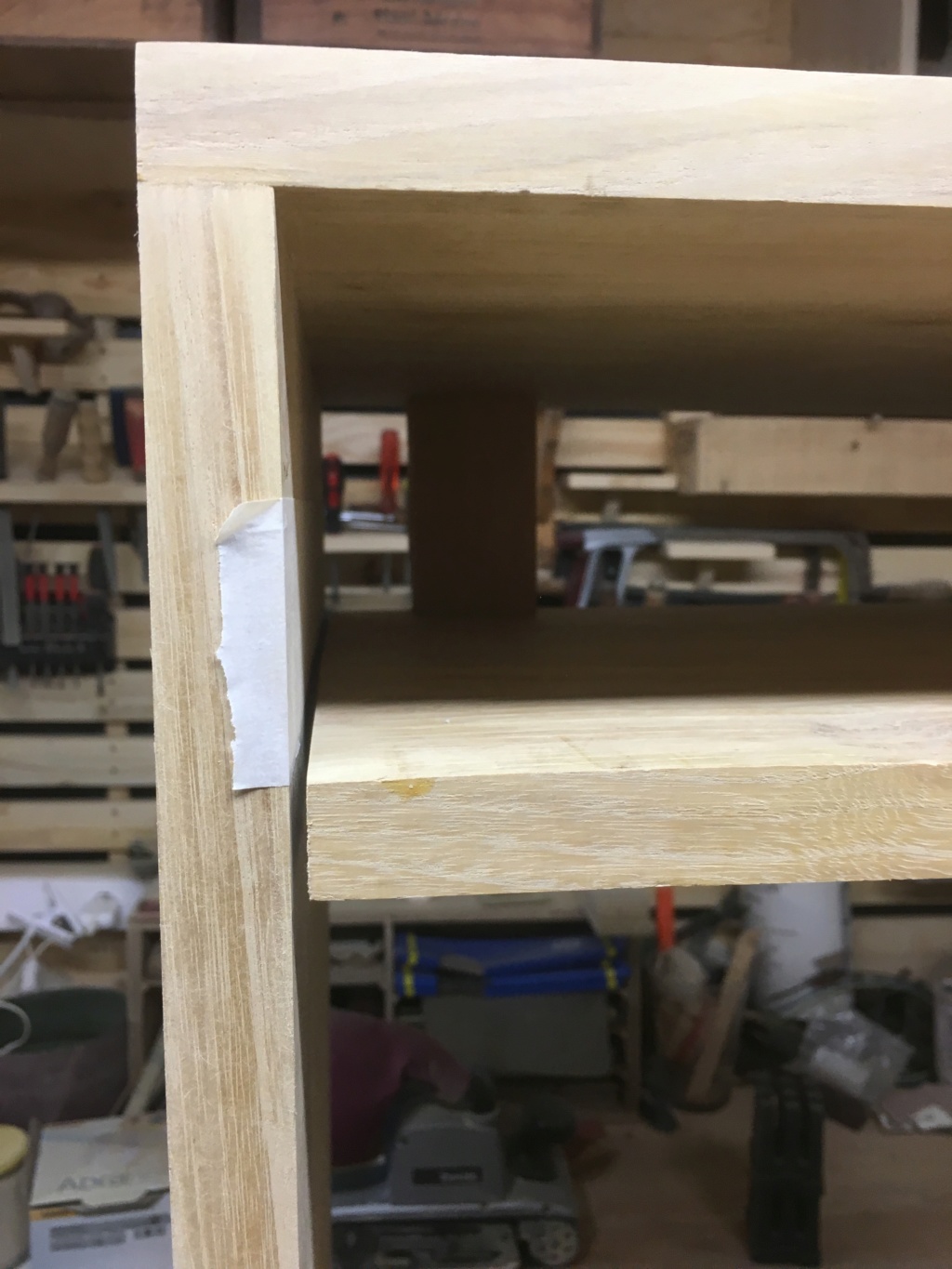

pour commencer, je fixe une partie du bloc tiroir
et quand je veux poser la suite, je me rend compte que l'assemblage prévu ne va pas être possible,
comme vous pouvez le voir sur cette photo, impossible de fixer à la fois le haut et le bas avec des dominos
Je change donc mon fusil d'épaule , le deuxieme assemblage sera collé/vissé
mais là ,encore, j'ai du louper quelque chose, il manque 4 mm pour faire la maille, pourtant je ne vois pas comment je me suis trompé, je n'ai rien mesuré ?
Tant pis, un flipot va me sortir d'affaire
je fais le plein de mon "biberon", l’intérêt de cette colle c'est qu'elle est très fluide
je trace et je perce
le serre joint me sert à tenir le flipot et à caler l’étagère à sa place
4 vis et un peu de colle plus tard
Les erreurs ne se voient plus trop, je peux commencer la finition et la "caisse" tiroir

bonjour Alain,
tu as tout compris, c'est l'ordre de montage qui m'a bloqué.
j'ai commencé par la planche du dessus, et pour une plus grande résistance (supposée) à l'arrachage, j'ai voulu qu'elle soit fixée par "chevauchement".
comme je perdais les 22 mm d'épaisseur, pour compenser, j'ai fixé la "tranche" dans le prolongement .
Et là, quand j'ai voulu fixer la tablette de dessous, outre les 4 mm manquant, je n'ai pas réussi à faire rentrer les deux assemblages simultanément.
Il faut dire que les dominos, c'est plutôt serré comme assemblage, donc pas de jeu pour tricher.
Ensuite, pour les chevilles tu as raison, j'y ai bien pensé, mais j'avais déjà fait les trous à la domino.
Avec une vis longue j'ai pu allé chercher au fond de la mortaise, mais les chevilles ça ne tenaient pas suffisamment.
j'ai masqué les têtes de vis en profondeur avec un bouchon de bois, ça fait "comme ci!"
