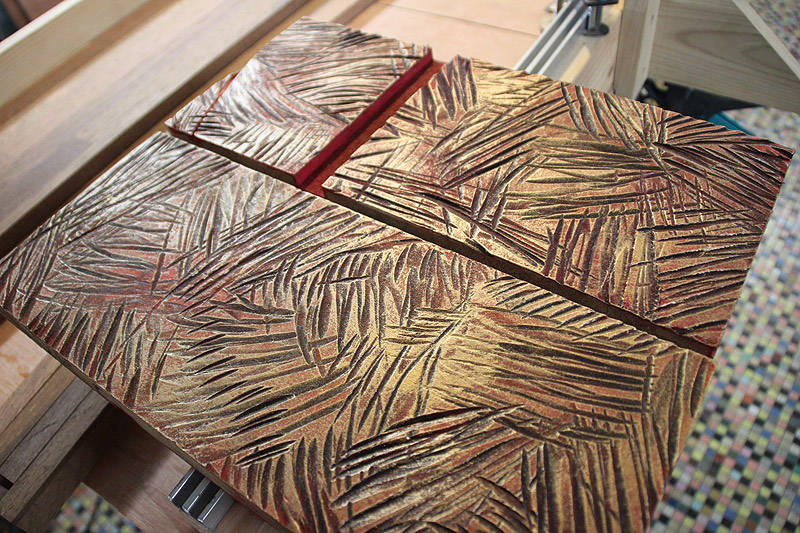

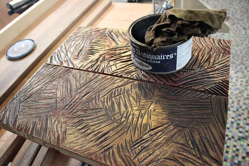

puis je pyrograve le bout de médium pour lui donner une texture.
Je me suis amusé comme un bambin.  Laughing
[Réalisation] Table de Chevet express. BoutDeCanape04
C'est le MDF qui donnera son caractère au meuble.
Je le teinte à l'aide d'encre beaux-arts magenta et jaune,
jusqu'à obtenir une teinte qui s'accorde avec le Teak.
J'utilise ces encres de couleurs depuis le Lycée,
je ne saurais m'en passer, elle sèche vite et avec les 4 couleurs primaires,
on obtient toutes les couleurs que l'on veut !
[Réalisation] Table de Chevet express. BoutDeCanape05
Je réalise ensuite une patine dorée à sec à l'aide d'un vieil or Luberon.
[Réalisation] Table de Chevet express. BoutDeCanape06
Ça commence à avoir de la gueule, mais c'est évidemment trop clinquant.
C'est un style, mais je préfère un résultat un peu plus sensible.

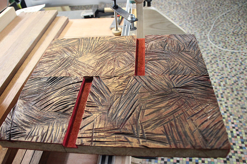

[Réalisation] Table de Chevet express. BoutDeCanape07
Je passe alors une cire traditionnelle teintée,
elle va atténuer l'ensemble, protéger de la colle,
et après une bonne nuit de pause, après lustrage
l'effet sera juste parfait.  sourire02

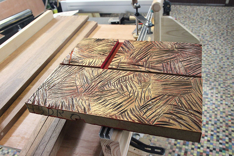

[Réalisation] Table de Chevet express. BoutDeCanape08
Recto-verso, j'obtiens ce que je souhaitais.
[Réalisation] Table de Chevet express. BoutDeCanape09

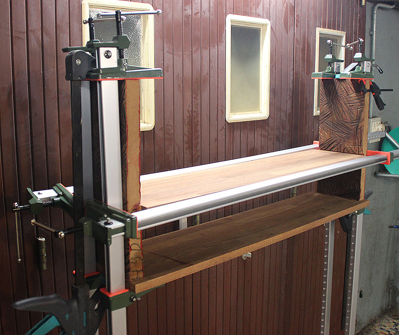

je met sous presse le meuble pour le collage structurel.
[Réalisation] Table de Chevet express. BoutDeCanape10

Ce sont des dormants chinois, j'en suis plutôt satisfait, j'ai pire.
Gros avantage, ils sont très légers, du coup, je me sers moins
de mes presses à piston classiques qui auraient été plus lourdes que le meuble !
Sinon, j'ai aussi mes fidèles Wolfcraft depuis plus de dix ans, pas si chers et sans défauts.
Je compte même m'en reprendre. A côté de ça, j'ai aussi du Powerfix, chinois aussi,
mais vraiment de très mauvais accessoires. A éviter à tout prix.

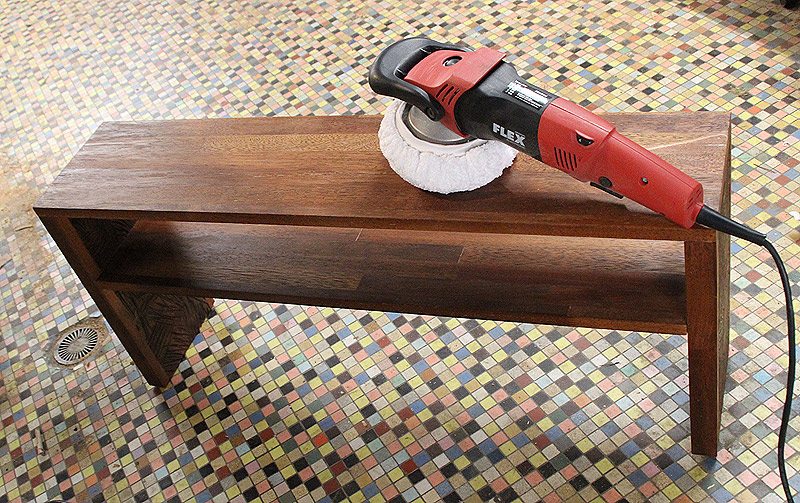

Je lustre à l'aide de ma fidèle Flex. Puis je pose deux patins,
juste des plaques de plastique percées et chanfreinées.
Et le meuble est déjà terminé !
Place aux photos.

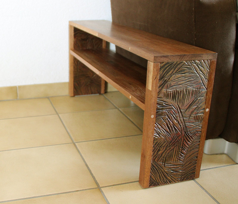

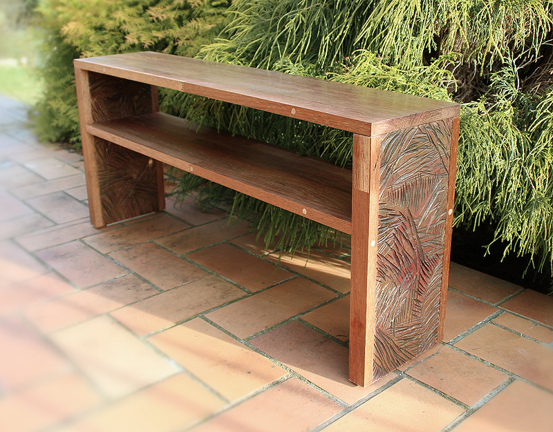

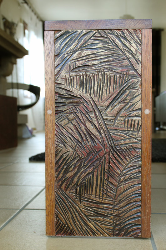

Je met le meuble à la lumière du jour pour vérifier
que les teintes s'accordent entre le Teak et la patine.

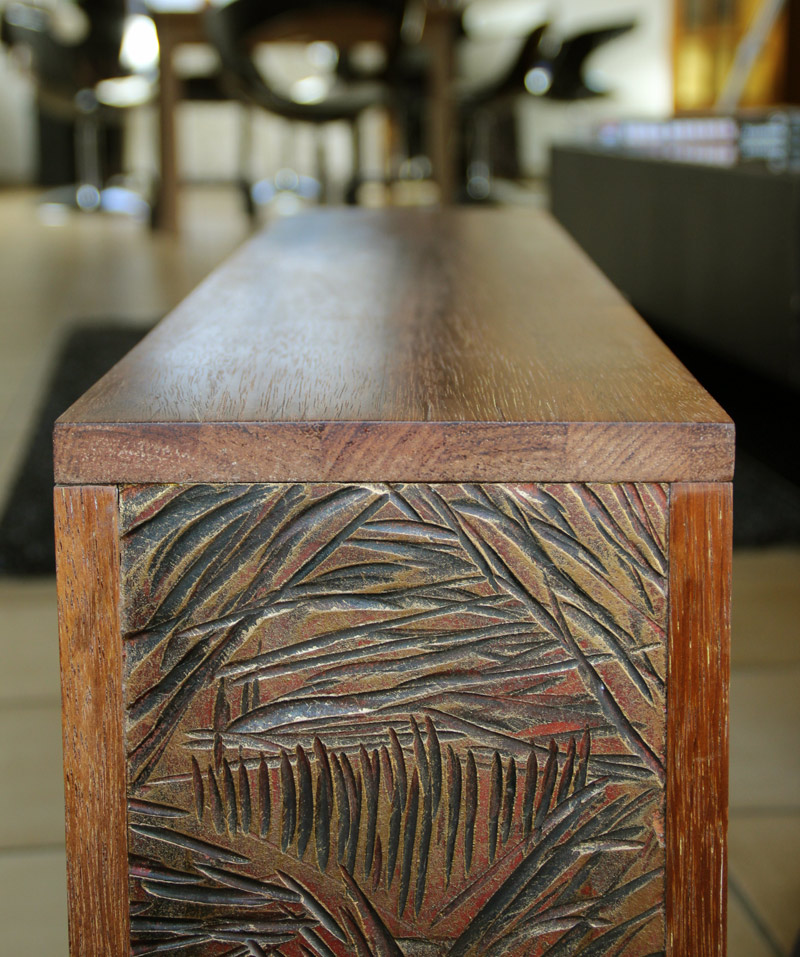

[Réalisation] Table de Chevet express. BoutDeCanape13
Détail de la patine :
[Réalisation] Table de Chevet express. BoutDeCanape14
[Réalisation] Table de Chevet express. BoutDeCanape15
[Réalisation] Table de Chevet express. BoutDeCanape16
[Réalisation] Table de Chevet express. BoutDeCanape18
Et voila, fin de l'aventure. Merci à ceux qui ont eu la patience de la suivre. Wink

Grâce à la meuleuse, les 4 faces de MDF ont été gravées en 20mn.
Dans ce genre de travaux, mieux vaut que ça aille vite
et que ce ne soit pas trop intellectualisé, sinon,
le manque de spontanéité se ressent et on peut se retrouver déçu.
Là il fallait un effet presque "ethnique" qui colle avec le Teak.
J'avais déjà utilisé cette technique pour une série de sculptures,
ça m'est revenu en tête... Et d'ailleurs, ça m'a donné envie d'en refaire. Rolling Eyes
