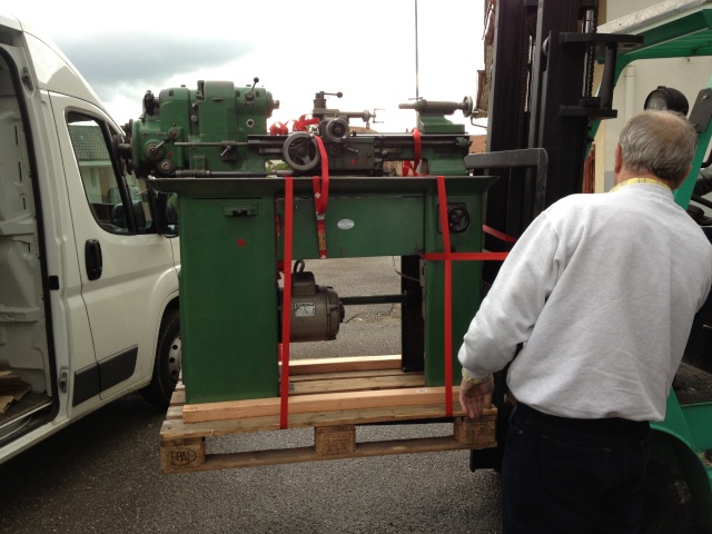

Salut tout le monde,
Demain soir, c'est le déménagement de mon 102-VM. Et pour tout vous avouer, je suis pas très rassuré. C'est un tour sur socle, assez haut par rapport à sa surface au sol:
Le vendeur l'a posé sur une palette, c'est tout. Le chargement va se faire avec un "clark", le déchargement aussi. Le transport, là-dedans:
Le trajet est pas long, mais loin d'être plat: une petite route sinueuse en en montée!
J'ai prévu des spansets, mais sans vraiment savoir comment je vais les utiliser... Est-ce que vous avez des idées à me donner peut-être? Est-ce que je devrais pas essayer de le visser sur la palette peut-être?

Avec 2 spanset, et un cadre en bois vissé autour du socle, tu ne risque rien ! Je te prépare un croquis pour la pose des spansets !

vérifie la base de ta palette, quelle soit bien clouée !

Oh nickel Pierre, j'aurais pas pensé aux cales vissées, qui assurent que la base du tour ne va pas glisser.

Attention, n'exagère pas la tension des spansets, juste pour que tour soit stabilisé ....!!!

Tu peux boulonner le tour sur la palette.

Merci Quentin, c'est une bonne idée aussi. Vu le matériel que j'ai à disposition, ce sera plus simple de visser des taquets en bois autour de la base du tour...

Dans ce cas là prend quelque sangle histoire de bien le fixer

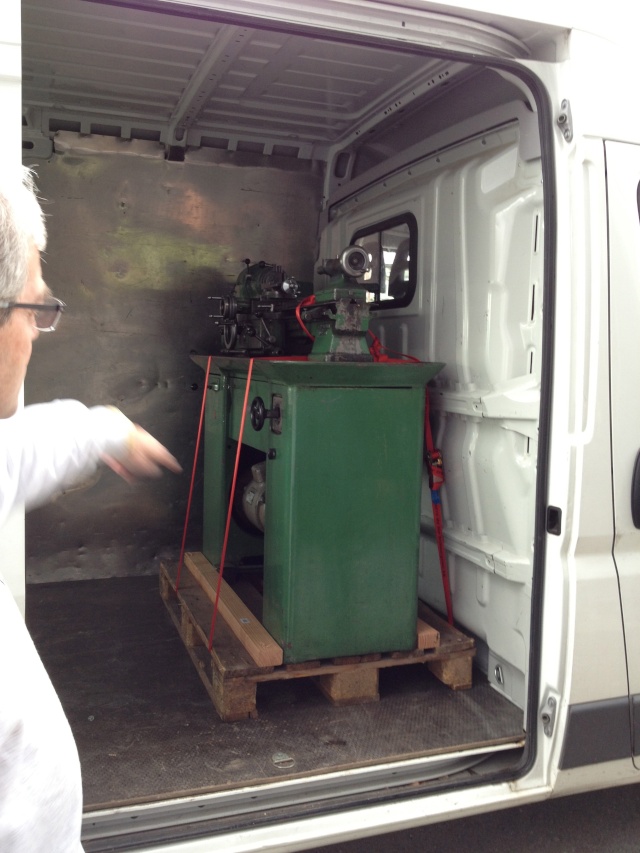

Voilà, c'est fait! Avec le bon véhicule et les bonnes idées à Pierre, pas de problème! Voilà quelques photos, comme promis.
Le chargement:
On a encore ajouté un spanset pour fixer le tour dans le camion, on ne sait jamais...
Le déchargement:
Déposé dans le garage, directement! Nickel! Passons à une petite inspection, en commençant par le banc:

Le chargement:
Le déchargement:
