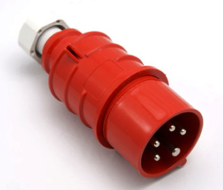

Toujours par rapport à la broche, si j'ai du triphasé chez moi, j'ai quand même besoin du variateur je présume. C'est lu qui fera varier (comme son nom l'indique) la vitesse de la broche en fonction des paramètres du pc.

En 380 (enfin 400 car le 380 n'existe plus) je peux donc connecter le VFD à un prise tétra classique comme ceci :
Oui, tout à fait. La CN elle même ne nécessite qu'une prise 220V mono.
