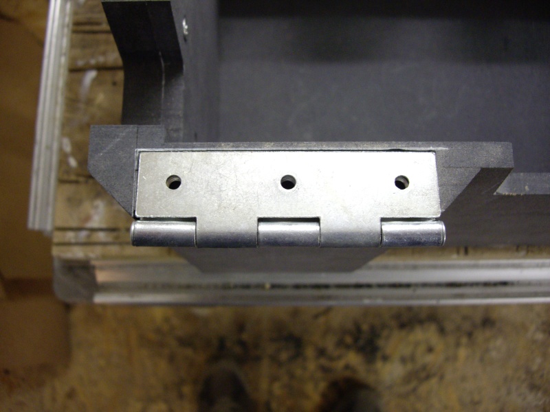

J'ai un peu avancé .D'abord,j'ai commencé par réaliser les entailles sur la caisse.Les charnières ne sont pas les mêmes que celles utilisées par Tim;
[/url
Je réalise les entailles à la défonceuse et je finis au ciseau;

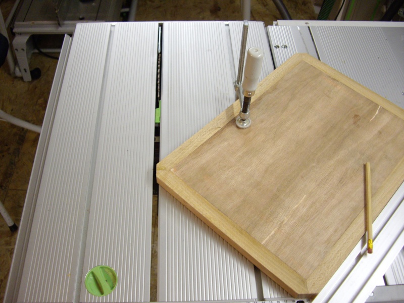

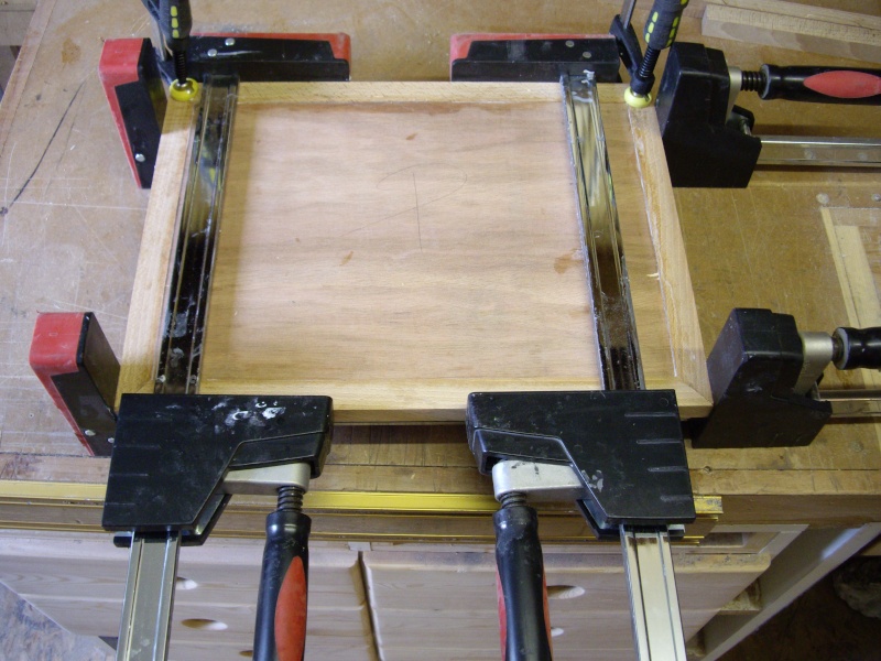

Puis j'ai débité le plateau et les emboîtures pour le couvercle.L'assemblage est réalisé en rainures /languettes.Puis collage;
Ensuite j'affleure au racloir;
Dans un premier temps ,j'avais choisi d'appliquer directement les charnières sous le couvercle.Mais après un premier essai et malgré des entailles profondes de 4mm sur la caisse,le couvercle ne reposait pas sur la caisse.J'ai donc entaillé également le couvercle de l'épaisseur de la charnière;

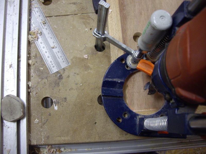

Les entailles du couvercle sont réalisées en utilisant un guide.Je prends soin de placer le côté plat de la défonceuse sur le guide;

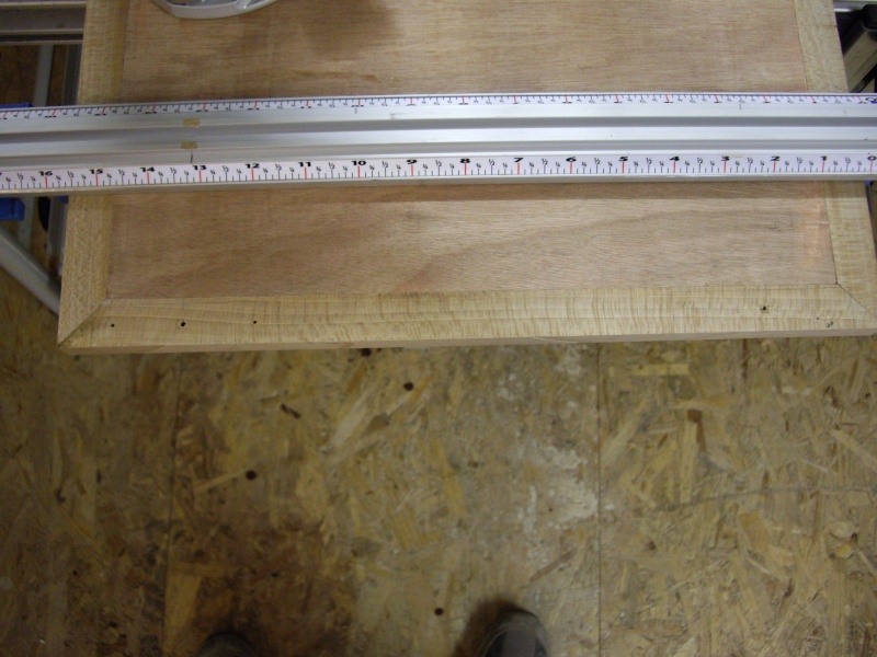

A ce stade,il ne reste plus qu'à percer les trous "MFT" sur le dessus.Tim réalise cela avec un calibre +défonceuse +bague.N'ayant ni la fraise et la bague adéquate,j'ai utilisé ma perceuse et un guide verticale ....très basique;
Tout dépend où se situe le perçage mais il faut quelques fois retourner le serre joint pour être le plus stable.En tous cas,dans cette situation ,la MFT m'a été bien pratique .
Les perçages sont propres;
Et voilà;

Je le faisais aussi, jusqu'à ce que je découvre que c'est le meilleur moyen pour faire un écart (si la défonceuse bute, ou si tu n'appuies pas assez contre ton guide).
Normalement, le bord arrondi de ta défonceuse décrit un cercle dont le centre est la fraise. En te guidant à partir de ce dernier tu gagnes en stabilité et en glisse (moins de contact sur la règle), et même si ta défonceuse oscille en cours de route, le trait reste droit

Renaud,sans vouloir contredire B.MEYER,j'ai cette Petite Festool depuis 13 ans et j'ai toujours utilisé le plat de la base pour me guider et je n'ai jamais eu de problème .
