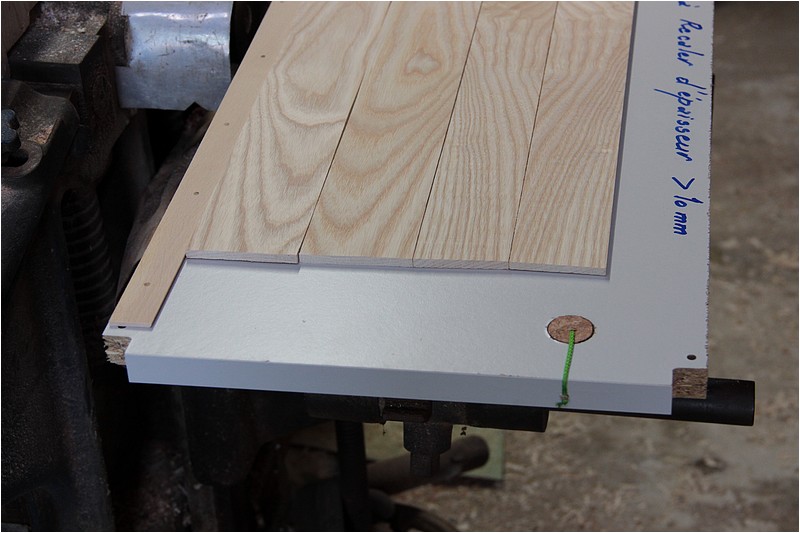

Oui effectivement on a un peu devié du sujet mais c'est de ma faute, comme je n'avance pas sur le sujet et que je traîne, du coup les conversations meublent et s'égarent. Voilà un peu de biscuit, c'est à dire le compte rendu du petit essai que j'avais promis sur le sujet : dégauchissage avec la fontion rabotage de la degau-rabo;
C'est très limité comme experience: just quelques planchettes de poirier pour faire un genre de tiroir, (en fait un plateau à poser sur le four micro-onde pour ranger les épices à la cuisine). Je pense que ça correspond à peu près ce que le "hobbiist wodworker" americain, le menuisier amateur, doit fait avec sa raboteuse.
Mon idée de depart c'est que le chariot doit être un panneau banal, pas specialement lourd ou épais, et la fixation de la pièce à dégauchir la plus simple possible: je me disais que si c'était trop "prise de tête", comme disent les jeunes , "ça le ferait pas".
Je vais coller à la colle fusible une des planches que je veux dégauchir (50x 9x 2,7 cm environ) sur le "chariot" en l'occurence une chute de panneau melaminé de 12 mm d'épaisseur. J'ai plus épais comme panneau, mais c'est "pour voir", dans ces faibles dimensions ce panneau me semble assez rigide, donc je teste le plus leger possible.
Noter la façon dont j'utilise la colle fusible (en general):
J'utilise un decapeur thermique immobilisé en position verticale par un petit gabarit qui se cale sur l'établi.

Voici la planche à degauchir collée sur le panneau de support par six points de colle. comme pour un degauchissage normal, j'ai fais reposer le coté convcave sur le support, la différence c'est que c'est le coté convexe qui va être corroyé en premier.
[Aide] Dégauchir à la raboteuse de chantier (topic spécial petits établis) - Page 2 01010
Premier passage dans la raboteuse:
[Aide] Dégauchir à la raboteuse de chantier (topic spécial petits établis) - Page 2 01310
La piece nest pas très gauchie (c'est le cas de la plupart des pièces brutes de sciage et delignées a des dimensions modestes) .Aspect après une passe
[Aide] Dégauchir à la raboteuse de chantier (topic spécial petits établis) - Page 2 01411
Trois passes sont suffisantes pour avoir une surface propre.Je ne vous montre pas le resultat je pense que vous me croyez...
Maintenant il est clair que ce système est encore compliqué pour travailler des pièces en serie. Si je pouvais eviter de coller les pièces sur le chariot, ce serait un sacré gain de temps, à moins d'avoir plusieurs chariots.
je vais donc éssayer de ne plus coller mais de simplement poser les autres pièces à dégauchir sur le chariot revêtu d'une surface antiderapante (du papier abrasif collé à la colle en spray).
Compte tenu que le "gauche est très moderé sur cette pièce je mets juste une petite cale sous n des coins (une petite lame de bois qui sert à touiller le café dans les cefeterias, taillé en biseau, qu'on aperçoit en bas à gauche sur la photo). Si le gauche était important je l'aurais reparti en calant plusieurs angles pour garder la pièce globalement parallèle au chariot.
[Aide] Dégauchir à la raboteuse de chantier (topic spécial petits établis) - Page 2 01610
pour les pièces encore plus petites, je n'ai même pas à caler.
[Aide] Dégauchir à la raboteuse de chantier (topic spécial petits établis) - Page 2 01910
Cette experience est donc un peu trop limitée pour conclure de façon nette: s' il n'y a pas de gauche, il n'y a pas besoin de degauchir, on n'a pas besoin de degauchisseuse, et on n'a pas besoin non plus de technique alternative pour remplacer la dégauchisseuse qu'on n'a pas!
On peut passer tout de suite au rabotage ce que je fais là classiquement dans le second temps . Remarquez que je n'ai pas retiré les restes de colle: je veux voir si la raboteuse s'en charge sans problème: je prends des risques; imaginez que la reponse, soit: "Eh bien non, en fait la colle à fondu est partie dans les rouleau et les engrenages qu'elle a bloqué, la machine ne demarre, il faut tout demonter, comment on fait dejà; pili au secours!" Bon en fait évidemment la colle est partie dans les copeaux sans soucis.
[Aide] Dégauchir à la raboteuse de chantier (topic spécial petits établis) - Page 2 02310
Mais c'est peut-être aussi ça que l'experience revele: j'ai l'habitude ancrée de procéder en deux temps degauchissage puis rabotage. Mais en réflechissant, beaucoup des pièces que je travaille sont petites et à peine gauchies: or si le gauche ne depasse pas un ou deux millimetres, on peut raboter d'emblée sans inconvenient. Mais ça me turlupine ce truc, dites moi si je dis une enormité.

Message  bricoleux Mer 8 Mai 2013 - 22:47
bonsoir Vincent,
d'abord, ta méthode est la seule valable : essayer, et deduire. le reste c'est discussions et suppositions.
pour ta dernière question, bien sur, je n'en ai jamais rien dit, mais lorsque le gauche est faible, la raboteuse s'en charge parfaitement. en tous cas moi, c'est souvent circulaire puis rabo, sans passage par la case dégau.
autre chose : ton expérience est intéressante, mais il était inévitable que tu arrives à cette conclusion, vu que le bois à dégauchir est plus rigide que la planche sur laquelle tu le colles.
en fait, c'est l'ensemble qui est rigide.
et puis, tu as des tables de raboteuse assez longues, ce qui n'est pas le cas pour des raboteuses de chantier.
dans la vidéo qui démarre ce post, la planche à degauchir est longue, donc flexible, et le support épais, donc rigide.
on n'est pas du tout dans les mêmes conditions de travail.
il faudrait une autre expérience ....

Message  vincent91 Jeu 9 Mai 2013 - 7:06
Bricoleux,
Je n'ai pas un grande experience du travail à la machine mais cette essai m'a appris plusieurs chose. D'abord ce qu'apparemment tout le monde sait: on peut raboter d'entrée de jeu une pièce dès lors qu'elle est stable et rigide.
L'essai apprend aussi que beaucoup de pièces à corroyer sont à la fois rigides et asssez courtes , disons jusqu'à la taille d'un pied de table et n'ont pas un gauche considerable: dans ce cas une petite raboteuse associée à un sytème leger de chariot et de cales doit fonctionner bien.
Quant aux pièces longues, une machine lourde est irremplaçable, et encore, il faut de la place et une bonne pratique. Sinon on doit se livrer à des acrobaties assez compliquées décrites dans les videos qui ont été mise en lien.
Mais d'un autre coté ces pieces longues ont une rigidité relative et peuvent dont "prêter " un peu poir rentrer par exemple dans un chassis ou s'aligner bord à bord dans un collage sur chant. De toutes façons même degauchies elles ne le restent pas lontemps planes. Le but du corroyage est moins de leur enlever tout "gauche" que de leur donner une épaisseur uniforme et un bon aspect , ce qui est du ressort de la raboteuse. La rectitudes des chants, necessaire par exemple pour un collage, peut être obtenue par d'autre moyens que la degau ( scie circulaire par exemple).

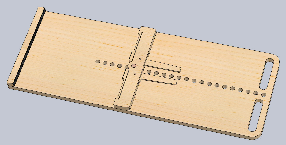

Message  J-Max.fr Jeu 9 Mai 2013 - 15:38
Merci Vincent pour tes essais.
Le moins qu'on puisse dire, c'est que le sujet passionne nos amis américains !
Voici quelques autres exemples :
Un châssis réglable (FineWoodWorking n°145 p91 (lien externe)
A l'aide de deux baguettes (FineWoodWorking n°166 p16 (lien externe)
Un plateau réglable (FineWoodWorking n°171 p20 (lien externe)
A l'aide de deux baguettes (FineWoodWorking n°208 o16 (lien externe)
Bon, je n'ai pas retrouvé celui qu'il m'avait paru le plus pragmatique
en matière de rapidité de calage. Je vais tenter de vous le décrire.
Il s'agissait d'un plateau de CP, sur lequel on avait fixé par dessus
sur l'ensemble de la périphérie un cadre de bois.
La planche était glissée dans le cadre, puis maintenue par des cales en sifflet,
bloquées entre le cadre et la planche.
Ainsi le système s'adaptait à toute planche, y compris voilée,
et la planche était calée en quelques secondes à l'aide de quelques coups de maillet sur les cales.
Le plateau réglable du N°171 est pas mal non plus, mais sans doute long à régler !
Comme le temps de fixation et de réglage parait la clef,
on pourrait imaginer une petite amélioration avec un système réglable de blocage,
juste une idée parmi d'autres :
[Aide] Dégauchir à la raboteuse de chantier (topic spécial petits établis) - Page 2 PlanerSled01
oui bien vu mais pas sur que cale bien en hauteur pour éviter les effets de bascules

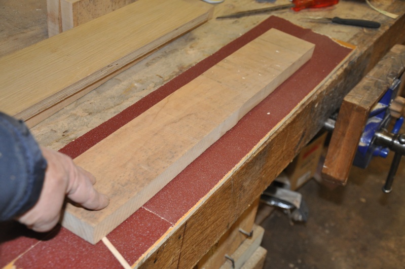

Message  manuz Sam 11 Mai 2013 - 17:02
une autre méthode qui prépare le terrain au rabot à main
lien
des que c'est assez plat, ca sert de reference dans la raboteuse

Message  vincent91 Sam 11 Mai 2013 - 22:02
Manu31
De fait il ne faut jamais oublier les methodes manuelles qi permettent de presque tout faire lorsque la machine est absente, en panne ou depassée! Le rabotage à la main est effectivement une technique qui n'est pas si complequée et difficile à apprendre. sans le cas present encore moins, pluisque on lui demande peu de chose: atablir une surface qui ne soit pas bancale, et non une surface entièrement rabotée, regulière et lisse.
Le gars de l'article se sert d'un petit rabot à recaler, avec lequel il rabote les points haut de sa pièce, et il contrôle son travail en retourant la pièce sur une surface de reference, la table de sa scie circulaire.
Personnellement j'utilise mon rabot de degrossissage, ce que les anglophones appellent un "scrub plane". C'est un rabot proche de notre ancien riflard, mais plus petit et plus leger donc moins fatigant à pousser. En fait c'est simplement un vieux rabot presque hors d'usage, dont la semelle usée a été plusieurs fois elle même rabotée et qui du coup a une lumière elargie, inadaptée à un travail fin, mais ideal pour prendre de gros copeaux. Autre avantage, ces rabots sont legion et très peu cher en brocante.... On affûte leur fer evec une forte convexité ce qui leur permet de prendre des copeaux épais et étroits et d'enlever beaucoup de bois rapidement et sans fatigue.
Le reperage des "points hauts de la pièce peut se faire de façon à l'aide d'une regle longues mais surtout avec des des "winding sticks" , des règles parallèles qui permettent par "borgnotage" de reperer le moindre gauche dans la surface rabotée. Le "gauche" la (deformation d'une surface dont le deux expremités ne sont pas dans le même plan) se dit "wind " en anglais d'où le nom des winding sticks (wind se prononce ici "waïnd" et non "wind" comme pour le vent, en cas d'erreur de prononciation, ce terme technique évoquerait pour un anglais profane des bâtons atteints de flattulences...)
C'est une methode beaucoup plus efficace et rapide qu'on imagine et surtout qui permet de degauchir des pièces trop larges pour la raboteuse dont on dispose. Je l'utilise tout le temps pour mes assises de chaises.

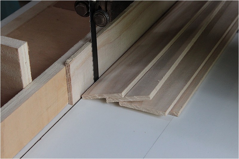

Message  chado Mar 14 Mai 2013 - 10:06
J'était en train de lire la première page et pour étayer ce que j'ai lu, je me suis mis à écrire ce post.
Je suis revenu sur le forum pour l'envoyer et déjà la troisième page était atteinte.
Super réactivité sur ce fil.
Donc voilà..... Je le poste sans avoir lu la 2eme et 3eme page. Il y aura peut-être des redites.
J'ai une R/D de bonne taille, 420mm.
Mais j'avais besoin de raboter des bois en 3 et 7 mm qui venaient soit de chutes de bois refendues à la SAT .
[Aide] Dégauchir à la raboteuse de chantier (topic spécial petits établis) - Page 2 Img_6010
soit de planches de 18mm brut également refendues en 2 à la SAT.
[Aide] Dégauchir à la raboteuse de chantier (topic spécial petits établis) - Page 2 Img_6011
[Aide] Dégauchir à la raboteuse de chantier (topic spécial petits établis) - Page 2 Img_6012
Je me voyait pas dégauchir d'aussi fines planches. Trop peu sécuritaire, surtout pour celles en 5mm
Pour le 7mm une des faces était dégauchie.
Pour le 3mm aucune ne l'était.
J'ai donc fait une planche à recaler (c'est le nom que je lui donne et ce n'est peut-être pas le bon).
Mélaminé de 19mm
Avec un bois de 10mm d'épaisseur en long en hêtre, juste plaqué sur le mélaminé, mais tenu en place par des pique brochette en bambou, enfoncé dans des trous de 3,3mm en pente alternées.
C'est pour que la R/D fasse avancer la table à recaler en même temps que les bois à raboter.
[Aide] Dégauchir à la raboteuse de chantier (topic spécial petits établis) - Page 2 Img_6013
La planche à recaler finie avec les bois qui feront 7mm d'épaisseur.
[Aide] Dégauchir à la raboteuse de chantier (topic spécial petits établis) - Page 2 Img_6014
Le résultat avec les planches de 3mm d'épaisseur. Ils faisaient 5mm au départ.
J'ai du faire 4 passes de 0,5mm en retournant à chaque fois les faces à raboter.
[Aide] Dégauchir à la raboteuse de chantier (topic spécial petits établis) - Page 2 Img_6015
Avec celles en 7mm faites en 3 passes.
[Aide] Dégauchir à la raboteuse de chantier (topic spécial petits établis) - Page 2 Img_6016
Je n'ai eu aucun soucis, ni d'avance ni de talon. Il y eu quelques défauts de rabotage à la 1ere et 2éme passes pour le 3mm, dus à la non planéité.
Mais la 3eme et 4eme passe ont mis tout cela d'aplomb.
Donc, même avec une bonne R/D, on peut dégauchir seulement avec une raboteuse des fines planches.

Message  J-Max.fr Mar 14 Mai 2013 - 10:22
Bonjour Chado,
Tu ne dis pas comment les planchettes ont été maintenues,
juste par le L en hêtre ? C'est suffisant ?
Messages : 3671
Points : 8941
Localisation : Breizh
http://www.j-max.fr
[Aide] Dégauchir à la raboteuse de chantier (topic spécial petits établis) - Page 2 Empty Re: [Aide] Dégauchir à la raboteuse de chantier (topic spécial petits établis)
Message  bricoleux Mar 14 Mai 2013 - 10:53
Bonjour Chado,
ces planches, refendues à la SAR ou SAT, n'ont pour ainsi dire pas de gauche, d'autant moins qu'elles sont minces.
en fait, tu les rabotes, avec une sur épaisseur.
comme JM, je me demande ce qui les maintient sur le mélaminé (la petite planche en bout mise à l'arrière), et à quoi sert la planche sur le grand bord ?
Messages : 3700
Message  chado Mar 14 Mai 2013 - 11:42
J-Max : Oui, c'est suffisant. De plus elles ne touchaient pas ce L. La planche avançait en même temps que les bois à raboter.
Je t'avoue que j'ai été surpris moi aussi.
bricoleux : Entièrement d'accord avec toi.
C'est vrai que je rabote très souvent sans passer par la phase dégauchissage.
Mais je n'applique cette méthode que pour des planches de moins de 15mm d'épaisseur, et lorsque que je peut faire le corroyage avec ma SAT, qui sera suivi d'un ponçage.
Dans les autres cas, je dégauchit 2 faces perpendiculaires, avant de raboter.
