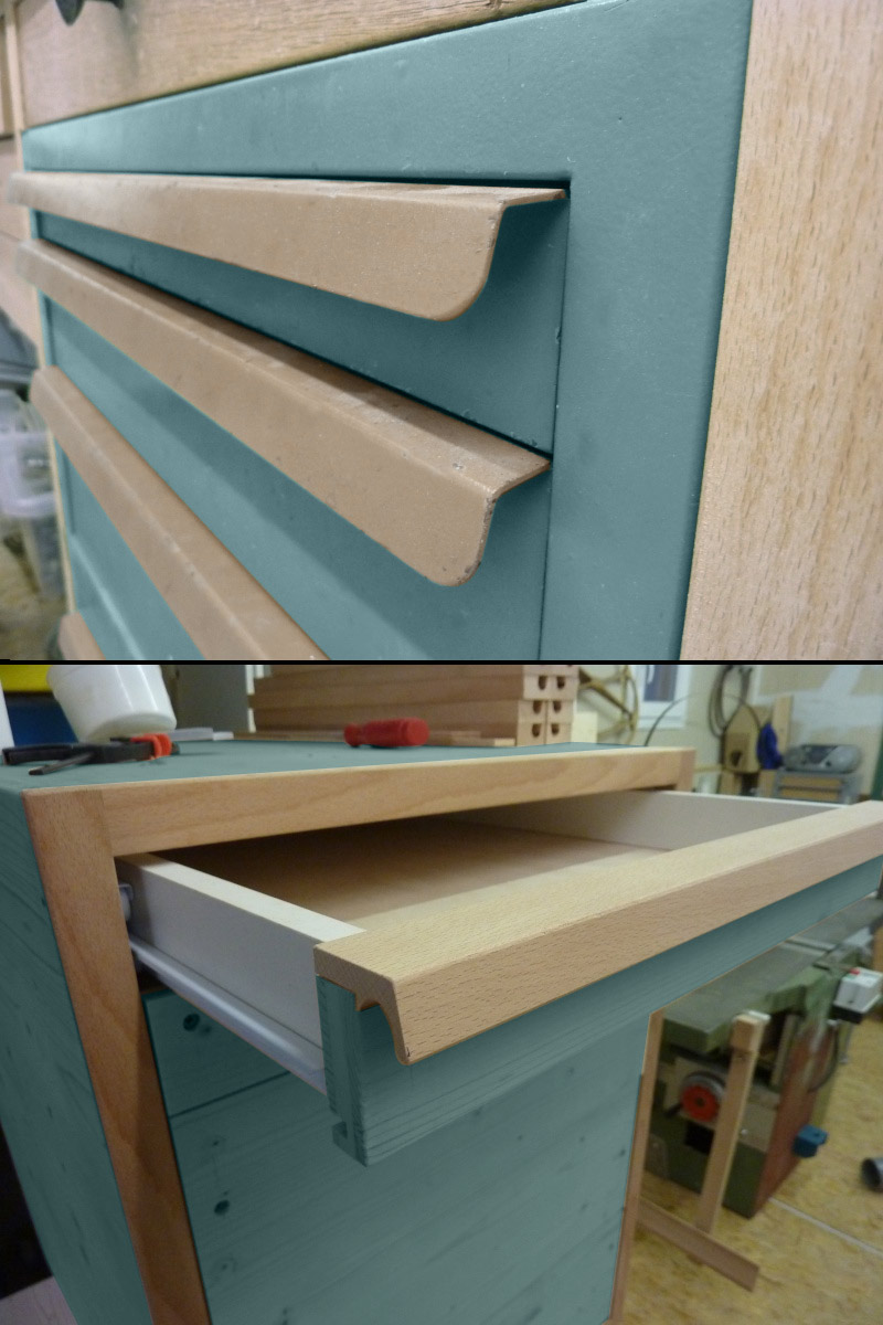

Finalement, je me suis décidé pour des poignées en bois, mais très proches visuellement de mes tiroirs en acier, le résultat m'a étonné en bien !
je voulais copier ces poignées en acier, mais je devais attendre que mon ami se décide à les faire, et comme je suis impatient et j'ai déjà suffisamment de peine à finir ce que je commence, j'ai pris du hêtre qui me restait de mon établi et hop, j'ai tapé dans le tas et à 4 heures mon stock de poignées était fait !
j'ai débité vite fait ce beau hêtre bien droit de fil, dégauchi et raboté !
tracer le profil qui convenait le mieux à mes armoires, mais pour éviter des points faibles avec des angles vifs, j'ai préféré utiliser une fraise avec un profil de 7,5 mm de rayon !
l'avantage d'une toupie inclinable, un choix énorme de profil possible !
une mise en train et c'est parti !!
plus qu'à passer à la circulaire et c'est tout bon !
voilà le travail ! Hé bien, je suis bien content de ma décision ! Une fois de plus le dicton ( on est est jamais si bien servi que par soi- même) prend tout son sens !
la prise en main est excellente, un bon choix !
je vois déjà venir des remarques, pour le moment, c'est juste posé avec du double-face et pas encore collé ......!!!
voilà une affaire qui me plaît bien, je n'ai plus à réfléchir sur mes prochaines poignées, je les trouve bien adaptées à mes armoires métalliques et comme j'ai l'intention de m'en faire encore quelques unes, il y aura un air de famille !
A+ Pierre

trop fort ces petites poignées félicitation

Bonsoir Pierre,
Ces poignées sonnent comme une évidence.
Maintenant qu'elles sont là, on se demande comment elles auraient pu être autrement... c'est bon signe !
Et tu vas les peindre ?

Bonsoir Renaud
Bien sûr! Ce sera en deux couleurs, mais je ne sais pas encore de quelles teintes ! J'hésite, cela dépendra de l'atelier, pour le moment, je vais terminer la deuxième et on verra la suite, mais j'aimerais un peu plus joyeux que ce gris ou ce vert !
Je suis bien surpris par l'aspect que donne ces poignées !
A+ Pierre
A+ Pierre

Bonsoir Pierre,
Et c'est pourquoi je me demandais si tu ne pourrais pas les laisser "bois naturel" et peindre le reste en couleurs un peu flashi...
mais, c'est juste une réflexion spontanée.
oui, belles !Je suis bien surpris par l'aspect que donne ces poignées !

J'adore tes poignées Pierre !
Elles n'ont rien à envier à tes poignées tôle.
Par contre, du vas devoir retailler toutes tes façades de tiroir, si je ne m'abuse ?
Au niveau finition, du beau hêtre comme ça, c'est vrai que ce serait dommage de les peindre.
Surtout que ton encadrement est en hêtre également.
Peut-être une teinte sur le trois plis et un vernis par dessus l'ensemble suffirait...
Les lasures, blanchies ou teintées uniformisent les essences de bois différentes.
Pour ma part à l'atelier, je laisse le plus de choses naturel, même pour l'OSB ou le contre-plaqué.
Le bois a toujours une teinte chaleureuse et finalement, si tous les meubles sont naturels,
un aspect uniforme s'en dégage, même si les essences sont variées.
Ton cas de figure est différent avec toutes des machines.
Tu es un homme de goût, je suis certain que ta solution sera bien choisie.

Bonsoir J-M
Oui, cela me plaît bien ce hêtre, et ce serait dommage de mettre une peinture, je suis convaincu que l'on pourrait faire autre chose !
Le problème, c'est que je voulais les mettre en accord avec mes autres armoires et là je suis dans le noir .....!
Pour le moment !
A+ Pierre
Pour le moment !
A+ Pierre

Voilà, retour à mon atelier et mes layettes en bois, je viens de terminer la peinture, et cela me va très bien, je me demande juste si ce n'est pas trop fantaisiste pour un atelier ....???
finition des poignées pour le vernis
collage des poignées
avec cette surface de collage, pas besoin de visser !
Pour le cadre extérieur, une couche de fondur, ponçage et 3 couches de vitrificateur de parquet, et c'est parfait !
au tour des tiroirs avec la couleur fuchsia....!!!!
l'aspect fini est pas trop mal !
un luxe pour mes outils
mais super bien protégé, et c'est ce qui compte
Au tour de la suivante, maintenant !
A+ Pierre
