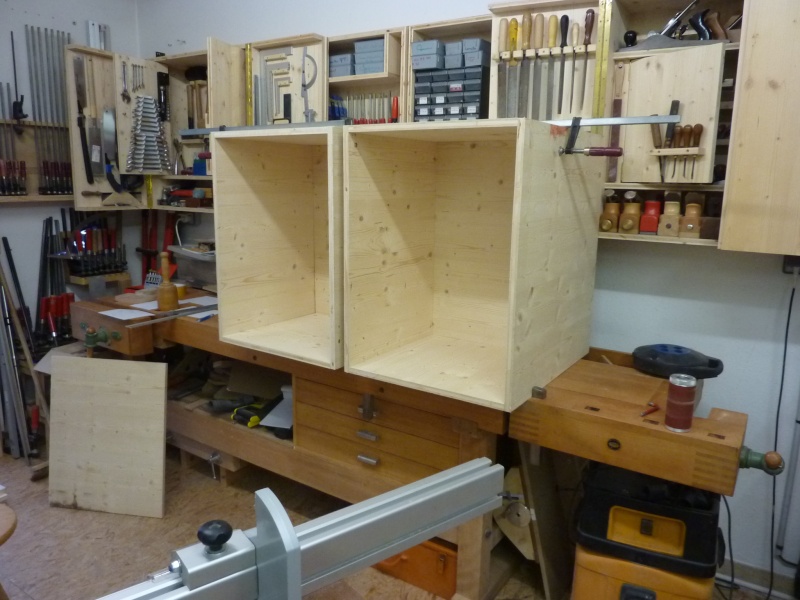

J'apprécie que mon tour 102 soit bien équipé de rangements à Fayence, ce n'est pas le cas de mon autre tour à St- Aubin! Et j'aimerais bien remédier à cette situation ! Comme mes armoires actuelles sont en tôle d'acier, je vais copier simplement leurs dimensions et les faire en bois, avec le même matériau que mes armoires à outils !
ce système de rangement est idéal pour moi !
voilà le style vu chez mon ami, cela me convient extra ! Facile à faire en bois, et bien plus économique !
bien sûr, je n'ai pas hésité à commencer, le bois était déjà débité et transporté dans la remorque !
et comme je possède une Lamello, je vais profiter de cette technique !
tous les fonds de tiroirs sont là, en ctp de 10mm, c'est un minimum pour des tiroirs qui contiendront pas mal de poids !
j'ai aussi un stock de glissières qui vont enfin pouvoir servir !
cela prendra à peu près cette allure là et une bonne capacité !
voilà un nouveau projet qui va bien m'occuper entre tous les autres ........!!!!!!
A+ Pierre

Après avoir soigneusement ponçé mes plateaux de try-pli à la Festo, je me suis mis à la Lamello, technique d'assemblage bien différente de ma fraise à onglet verrouillée préférée !
A chaque fois que j'ai utilisé ma Lamello, j'ai réussi le tour de force de rainurer du mauvais côté ! On verra cette fois çi, si je récidive !!
je me prépare un pige de traçage pour le centrage de ma Lamello, en rouge pour les petis côtés !
idem pour les longs côtés, mais en bleu !
je vous présente ma Lamello Classic, très bonne machine, absolument fiable ( elle ) ....!!!!!!
traçage des points !
les tubes de colle adaptés au collage des Lamello !!
déjà le collage, j'ai oublié de photografier le travail à la Lamello !
et voilà le travail !! Mais à droite ! Hooorrreuure !!! C'est ces fentes ! qui n'étaient pas prévues .......???? Encore une fois, je me suis fait avoir !! Vraiment un gros BEUUUJJON.....!!! Pas trop grave, ça va être recouvert par des listes de hêtre !
mais un petit contrôle avec ma pige me donne quand même satisfaction pour les dimensions générales !!
A suivre Pierre

Des nouvelles de mes armoires pour mon tour, j'avoue que cela n'avance pas comme je le souhaite, mais c'est comme ça !
On est pas toujours au top, et ces jours avec ce temps mitigé, ça m'énerve, et en plus je vole de moins en moins !
Alors, je bricole !
collage du cadre en hêtre, qui donnera l'épaisseur du cadre à 30mm au lieu des 20 du trypli, c'est pour avoir le même visuel que mes armoires métalliques
cela aura aussi l'avantage de lui donner un peu de résistance au choc éventuel, le trypli est assez sensible à ce sujet !
Ca se présente bien, et quand la peinture sera là, on ne verra plus la différence !
Au tour des tiroirs, et là, j'utilise tous mes déchets et bouts de bois, c'est vrai que ce n'est pas du tout classique, mais pour des outils, c'est la fonction qui compte !! Mais je demande pardon aux puristes, mais chez les Méta bricoleurs, nous sommes três conciliants ! Pas vrai ...???
pour le moment, ce n'est que collé, mais tout sera vissé et tourillonné, avec cette façon de faire, je n'ai jamais eu de problèmes !
comme vous le voyez, je ne me suis pas cassé la tête, un petit bout de bois collé remplira cette rainure qui reste !
A+ Pierre

Une journée d'enfer !!!! J'ai posé UN tiroir, mais au moins cela fonctionne bien, c'est déjà pas si mal !!
j'ai préféré ajuster un premier tiroir, avant de faire toute une série, cela fait un moment que je n'en ai plus fait !
pour le premier tiroir, j'ai utilisé une coulisse à sortie totale, pour les tiroirs suivants, une simple coulisse suffira, comme ils seront plus haut l'accès sera plus facile !
le détail de la sortie totale !
j'ai mis une cale d'épaisseur pour pouvoir visser mes coulisses ! Aussi pour compenser mes 10mm du cadre
j'ai laissé un jeu un peu plus important, il vient une tôle, qui servira de poignée !
pour ressembler à ce genre de poignée
un croquis pour explication, un simple profil de tôle vissé de l'intérieur, et ce sera parfait !
le genre de vis pour tenir mes coulisses !
Plus qu'à fabriquer une petite série de tiroirs, j'espère sans trop de surprise !!
A+ Pierre

Bonsoir Pierre,
Mais compartimente, donc tes tiroirs ! Ca rompra la monotonie !!!
A l'étage au dessous, fais deux tiroirs au lieu d'un... tu auras le plaisir de poser deux coulisses de plus.
Après, un grand tiroir avec des tiroirs dedans, un peu comme tes armoires avec des armoires dedans.
Un tiroir à ouverture latérale comme j'ai fait pour mon bureau...
Y-a plein d'idées... on peut t'aider à en trouver !!!
Aller, courage Pierre, on est derrière toi !
Bonne soirée,
Et bise à Madame,
Bonne soirée,
Et bise à Madame,

Hé HO !!!!! Ca va pas .....!!!!
J'ai la nette impression que l'on se moque des petits Suisses ....!!! Et j'aime pas ça....... !!!! Non mais ....!
Des armoires avec des armoires dedans ....!!! Pfff....! J'aurais même pas pensé ça .... Moi ...!!!
A+ Pierre
Ps: C'est normal que dans mes tiroirs..........il y aura des séparations .....!!! Non Mais !!!!
A+ Pierre

Bonjour à Tous,
Hello Pierre,
Un peu de retard pour cause de perceuse… sur un autre post.
Nous en avons discuté, il y a peu de temps, je sais rire et sourire (souvent), mais me moquer, jamais !!! et surtout pas des Amis.
C’est la série qui commence à 2 qui m’a fait tilt…
Aussi, comme tu n’as jamais fait d’armoires dans tes armoires, je sais maintenant que celles-ci sont nées de la génération spontanée…
(°I=)
Des tiroirs dans des tiroirs, ça existe : je pensais à un truc qui fait comme çà !
Mais, bien évidemment, ce n’est pas vraiment fonctionnel pour ton utilisation.
Je ne dis pas que cela ne m’intéressera pas pour mettre mes forêts de perceuse… (c’est le sujet du jour, la perceuse)
Il faudrait que je trouve les plans de ce type d’articulation « rotatoire »… si tu as ?
A bientôt pour suivre l’évolution de ces tiroirs,
Hello Pierre,
(°I=)

Salut Renaud !!
Évidemment que je ne suis pas fâcher, en tous cas pas pour des trucs comme ça !!! En plus j'aime bien ton humour...!
Alors pour tes tiroirs, c'est tout simple un axe qui part du haut en bas bloqué par deux vis qui traverse ton axe et puis voilà ! entre chaque tiroir une rondelle pour le jeu et le frottement Et ça joue tip top et pour 3x rien !!¨
A+ Pierre
Salut Renaud !!
A+ Pierre

Je mettrais plutôt des butées à billes, mais, ce n'est que mon avis!!!
Re: Armoires et établi pour tour Schaublin 102
Bonsoir Phil
Tu peux préciser ! Avec un croquis ! Il me semble qu'un axe est le plus simple, mais s'il y a mieux, je suis preneur !!!
A+ Pierre
A+ Pierre
- Messages : 3404
pili a écrit:Bonsoir Phil
A+ Pierre
Bonsoir Pierre,
Plutot que d'avoir des rondelles phil metterai une butée à bille ou a aiguille
