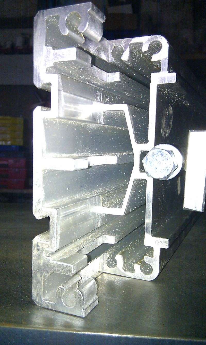

Voici le profilé de cette rallonge de table, la matière est en quantité, le poids est respectable....
ça fleure bon la qualité de fabrication.
Une fois mise en place et réglée, pas de crainte à avoir, une forte pression dessus ne la fait pas fléchir.
La table de présentation de la dégau passe ainsi de 72 cm à 112cm, vraiment très appréciable.
