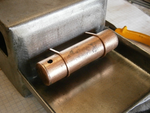

étape 13 > le réservoir en cuivre
un tube en cuivre et comme je n'avais pas de plaque en cuivre, j'en ai coupe un et aplati
[fabrication] Hot Rod miniature ... - Page 2 P4120012
[fabrication] Hot Rod miniature ... - Page 2 P4120013
j'ai coupé de carre de 2x2 cm et ensuite arrondi avec 2 marteaux (voila pourquoi j'ai 50 marteaux^^)
[fabrication] Hot Rod miniature ... - Page 2 P4120014
et soudure a l’étain
[fabrication] Hot Rod miniature ... - Page 2 P4120015
après un passage au touret et a la ponceuse
j'ai percé un trous pour faire le bouchon du réservoir avec une vis BTR
[fabrication] Hot Rod miniature ... - Page 2 P4120016
pour le fixation c'est simple, 4 trous a l’arrière de la cabine un câble électrique de 2.5 aplati et souder a l’intérieur pour que l’étain passe par les trous pour bien fixer le réservoir
[fabrication] Hot Rod miniature ... - Page 2 P4120017
[fabrication] Hot Rod miniature ... - Page 2 P4120018
[fabrication] Hot Rod miniature ... - Page 2 P4120019
[fabrication] Hot Rod miniature ... - Page 2 P4120020

Message  Nayls 14/04/13, 10:53 pm
bonsoir a tous
-Ouss- pour le moteur oui, j'ai chauffé le "bloc moteur" avec un chalumeau a gaz, ensuite sous l'eau du robinet c'est tout
-Bernard, Antoine, Pierre merci
Nayls
