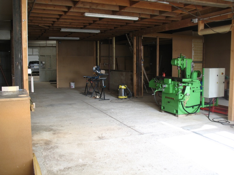

Dans le cadre de la restauration de mon atelier, je dois songer à électricité. Je souhaite remplacer l'installation actuelle, plus aux normes et parfois fantaisiste. Comme j'habille les murs de plaques OSB sur ossature bois, je me demande s'il est préférable ou non d'encastrer l'électricité ? Je peux encore.. avant de poser les plaques.
Les machines à alimenter sont fraiseuse (4KW), tour (?), scie ruban (1,1Kw), perceuse à colonne, poste MIG... et le prochain découpeur plasma un powermax Hypertherm 65. Il me semble que ce sera lui le plus gourmand en électricité et le plus puissant. Si je lis bien la doc technique sur leur site il monte à 15Kw pour 65 ampère.
J'ai une arrivée 400v Triphasée.
Pour l'alimentation des machines, essentiellement en triphasé, est-il judicieux d'encastrer les fils ou de poser apparent sur chemin de câble et sous tube plastique ? selon la machine il y aura du 5G6, 5G2.5 voir du 5G16 pour le découpeur plasma. (dites-moi si vous pensez qu'il faut plus gros ?). Il y aura aussi des prises "classiques" en 230V 3G2.5 pour le portatif.
L'encastrement est plus esthétique, mais moins souple ensuite.
Dois-je encastrer le réseau 230v et laisser en apparent le 400v tri pour adapter la grosseur de câble à la machine ?
Comment avez-vous fait pour votre installation ?
Je vous remercie de vos avis et conseils.
Cordialement.
Christophe.
Quelques photos de l'atelier en cours de rénovation/aménagement :

Perso j'opterais pour l'apparent , c'est plus simple à modifier au besoin et avec les système de goulotte ou tube on arrive à un résultat très propre et soigné.

j'opterais aussi pour l'apparent à ta place : en cas de modification de la place respective des machines par exemple ce sera plus simple de modifier le câblage en conséquence. ou d'ajouter une prise, un point lumineux et son interrupteur si nécessaire.
Il faut simplement veiller à choisir du câble gainé de type U1000 RO2V

J'opterais pour un chemin de cable : c'est ce que j'ai mis dans ma chaufferie et c'est tres pratique. Quelques annees apres tu peux repasser des cables ou les déplacer.
Du 5G6 dans des gaines : bon courage pour les passer (il te faut de la gaine de 25) et les rayons vont etre assez grands.. .
Les cables seront encastrés mais pas les prises.
Si chemin de cable métallique, le raccorder à la terre.
Seul inconvénient du chemin de cable, ca ramasse la poussière.

Merci pour vos réponses.
L'apparent fait l'unanimité. Je m'y range et vais suivre votre avis.
Je finalise le schéma de l'installation et les appareils envisagés et le soumettrai pour avis également.
