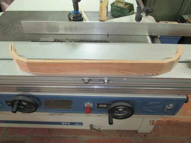

Une petite réalisation sans prétention, chez mon gendre et ma fille, mais qui peut donner des idées à certains.
On part d'une armoire de toilette en pin qui ne comporte pas d'éclairage incorporé. Je relève avec une feuille de papier la courbe des côtés de cette armoire
et je prends l'angle avec l'équerre de ma Kapex
Les outils qui m'ont servis à cette réalisation
mon coffret d'accessoires KREG
ma Kapex pour les coupes d'angle
et c'est parti pour la coupe des différentes pièces
et le perçage avec le gabarit Kreg
Assemblage des pièces avant collage et vissage
Détail d'un arrondi
mise en place du néon
installation sur l'armoire de toilette au moyen de deux équerres métal et raccordement au réseau électrique
Il me reste à finir une petite étagère porte gobelet pour cacher l'emplacement de l'ancienne prise électrique à raz du lavabo.
Voilà pour aujourd'hui
bonne journée

Bonjour Joel,
Belle réalisation de cet arrondi bien dans le style de l'existant.
J'aurais peut être mis le tube derrière pour avoir un éclairage indirect plus doux dans une salle de bain. ( peut être que je n'aime pas trop voir mes rides en pleine lumiere )
PS: je pense que tu n'utilises pas un tube néon, car la lumiere du néon est rouge

Bonjour Ty coat,
Je ne comprends pas: "je pense que tu n'utilises pas un tube néon, car la lumière du néon est rouge"; que veux-tu dire par là?

jb53 a écrit:Bonjour Ty coat,
Qu'il s'agit d'un tube fluorescent que beaucoup appellent à tort "néon"!

Au risque de passer pour un " rabat-joie" méfie toi de la proximité des sources d'eau , il existe une réglementation à ce sujet , distance des robinets pour éviter des désagréments en cas d'éclaboussures, etc ...

le risque ne se pose pas puisque l'ancien emplacement de la prise sera condamné de façon étanche par le porte gobelet, photo à venir.
