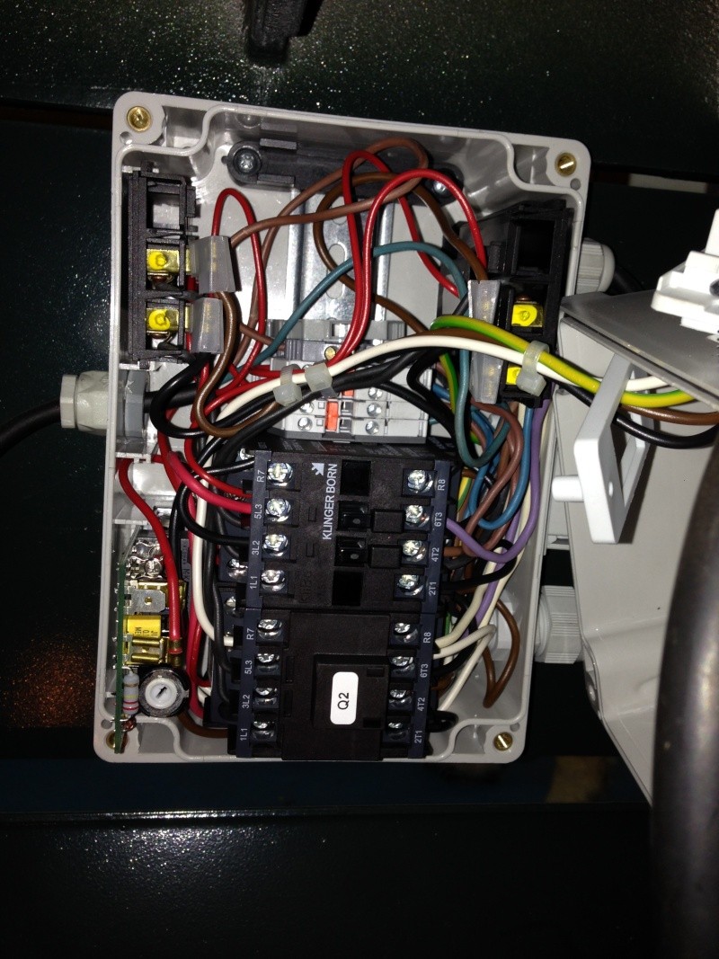

Re: Transformation 380>220 Rabot/Dégau LUREM FS310
Salut à tous,
me re-voilà
Bon mon déménagement tarde, tarde.... donc mon installation en tri aussi.....
Je vais alors passer en mono cette machine, et si possible en augmentant la puissance à 3kw.
Mes questions sont vis à vis des différentes sécurités présentes.
A savoir, qu'il y a 3 sécurités, 2 liées à la position des tables et une pour la rotation de l'arbre avec un fin de course à contact.
Faut il que je les change ou bien c'est comptatible pour le mono? J'ai ouvert le boitier et voilà ce que je trouve :
pour le fin de course j'ai ca :
Donc j'ai sur ce boitier 2 contacteurs Q1 et Q2, déjà je ne comprends pas pourquoi 2, 2 fusibles F1 et F2, mais à quoi peut servir la petite carte électronique en bas à gauche?
il faut savoir que j'ai aussi sur la boite électrique, un départ sur la gauche en attente... peut être la raison de Q2???
A suivre

Pour la cartelette électronique, je pencherais pour le frein moteur.
si les sécurités fonctionnent en 380, elles fonctionnerons en 220. Ce ne sont que des contacts secs, il faut simplement veiller à ne pas dépasser le courant max (5A pour ton cas).
Si j'étais a ta place, j’essaierais de faire un dessin du sac de noeuds pour y voir plus clair.
Si tu mets un moteur 4cv soit 3kw, il faudra une prise murale 20A minimum pour alimenter la bete.

Mon idée est de faire ceci : prise 220v dédiée ==> variateur ==> prise de la machine. et c'est tout
je suppose que cela n'est pas si simple... et passage étoile/triangle du moteur!
alors j'ai trouvé un variateur 220v mono/tri pour ce moteur de 2.2kw, mais ma question concerne son branchement sur la machine.

Bonsoir, Diomedea, si ça peut répondre à ta question
Photos prises à expobois en 2011, en gros, on peut voir que Lurem ne fait toujours pas de miracles... et nous a pondu un montage plutot archaïque... Un charnière inclinée de tables à ouverture papillon sert a régler la prise de passe... surmontée d'une charnière horizontale pour que la table se relève perpendiculaire à la machine
Pourquoi faire simple quand on peut faire compliqué ;)J'ai l'impression que dans leur chant du cygne ils ont essayé de caser leur pièces de machines antérieures, déjà amorties, pour faire du neuf avec du vieux avec beaucoup d'imagination. En tout cas pour le coup, je ne suis vraiment pas sur que ce soit un modèle de précision, surtout quand on voit la gueule de l'appui de table côté opposé aux charnières...
Bonjour à tous les deux,
Et merci.
C'est bien ce que je pensais, cette machine à gardée le système à pans inclinés des anciens modèles. Je savais déjà qu'ils avaient conservé la carcasse en alu de la RD31, mais je ne voyais pas trop comment il avait "bidouillé" pour permettre une levées des tables parallèles. Cette configuration n'est pas nouvelle, on la retrouve sur des machines anciennes.
Et merci.

Bonjour Diomedea, c'est vrai que le principe du pan incliné pour le réglage et au dessus d'une charnière horizontale pour l'ouverture n'est pas super logique, néanmoins, c'est le système que j'ai sur ma vieilles Dubus ideal 410, par contre, moi il s'agit de pan inclinés usinés précisément, la le pan incliné étant une barre rectifiée, il faut un système pour éviter tout mouvement de rotation autour de cet axe, et c'est la que ça se corse avec leur système je pense, je serais curieux de virer le carter en tôle pour voir comment ils ont réglés ce soucis, mais c'est vrai une approche assez particulière que d'utiliser ce système, à l'heure ou une table à parralélogramme reste parmis les architectures les moins complexes pour un relevage des tables parralèle, quand on voit sur les Holzprofi etc même de vulgaires morceaux de plat soudés sur les axes et des vis en guise d'axe fonctionnent plutôt bien...
