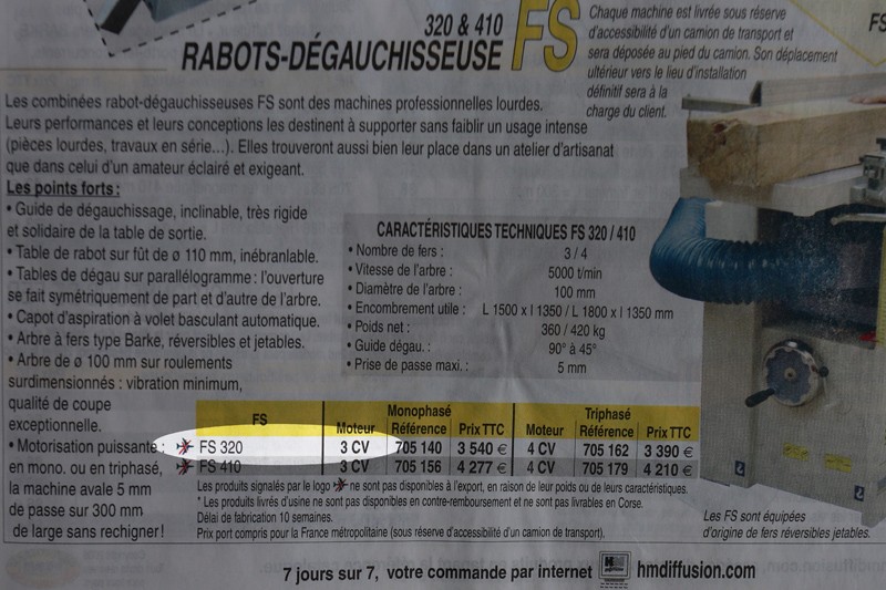

Bonjour Buxinien et diomedea!
Merci pour vos réponses!
La solution est donc plutot de changer de moteur, donc acte.
Si je lis la fiche qui a été postée dans le reportage Expobois 2012 fait par comtois,
j'ai le moteur de base.
Puis je monter un moteur mono de 5,5cv? modulo l'encombrement biensur...
Pour le reportage, bien volontier dès qu'elle est en route

Re: Transformation 380>220 Rabot/Dégau LUREM FS310
Bonjour Baddabock,
5,5 CV, c'est surdimensionné!
Si je lis bien la doc,il s'agit de 4 CV en moteur mono.
Si tu as les bons encombrements moteurs et diamètre d'arbre pour les poulies, c'est bon
buxinien a écrit:Bonjour Baddabock,
Ok mais ma pensée c'est que qui peut le plus peut le moins...
La fiche donne en mono 4cv mais en triphasé on a 4, 5.5 et 7.5cv, et sur le même chassis. La place ne doit pas être un problème donc donc un 5.5cv mono sera extra, non?
En 310 la norme est plutôt 2.2Kw (3cv) mais rien ne t’empêche d'y mettre un 4kw (5.5cv)! après tout, c'est toi qui paye...
Donc en 310 & mono on met du 3cv mais en 310 & tri on peut mettre plus, pourriez vous me dire pourquoi?
Cela n'est il pas dommage de ne pas mettre un peu plus quand on est en mono?

Pour HMD chez qui j'ai acheté ma Holztech, elle est donnée pour 3CV
Même machine chez Holzprofi: 3Kw
C'est bien un 3Kw/4cv!
Le le trouvais effectivement un peu gros comparé aux moteur 3CV de mes autres machines!
