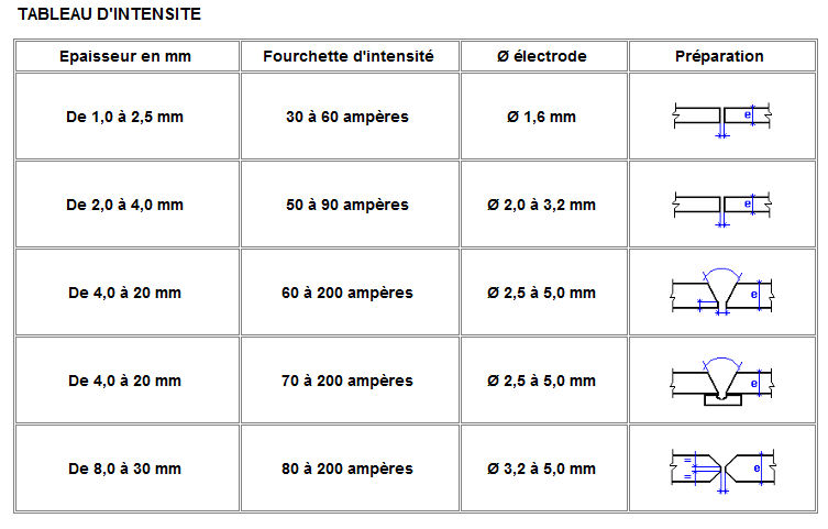

Merci pour le conseil. Tu me conseilles donc de passer d'electrode de 4 en 3,2 par exemple ? Pour souder du 14 d'epaisseur ca va pas faire juste ?

Message  aquatikus Lun 26 Aoû 2013 - 17:37
Bonjour, très belle réalisation!
Pour la soudure, je pense pour ma part que du 2,5 suffirait amplement !
Je crois qu'on utilise des grosses baguettes quand il y a beaucoup de matière a ajouter, l'avantage avec des baguettes plus fines tu as moins de boulot pour la finition. je suis pas sur que la soudure soit plus solide ;-)

Message  Invité Lun 26 Aoû 2013 - 18:48
Quand on soude de grosses épaisseurs, on est obligé d'ajouter beaucoup de matière puisqu'il faut faire un chanfrein sur les deux pièces (ou au moins sur une des deux, selon la configuration).
Souder deux fers plats de 14 mm d'épaisseur sans chanfrein, juste avec un cordon à la jointure, est un non-sens car la soudure ne pénètre pas suffisamment pour faire un assemblage solide.
Pour du rond, c'est un peu différent, puisque le chanfrein fait le tour de la pièce, ce qui revient à diviser par deux l'épaisseur de métal.
Petit tableau indiquant le diamètre des électrodes en fonction de l'épaisseur des pièces.

Message  aquatikus Mar 27 Aoû 2013 - 9:29
Chris42380 a écrit:Quand on soude de grosses épaisseurs, on est obligé d'ajouter beaucoup de matière puisqu'il faut faire un chanfrein sur les deux pièces (ou au moins sur une des deux, selon la configuration).
Tout a fait ;-)
