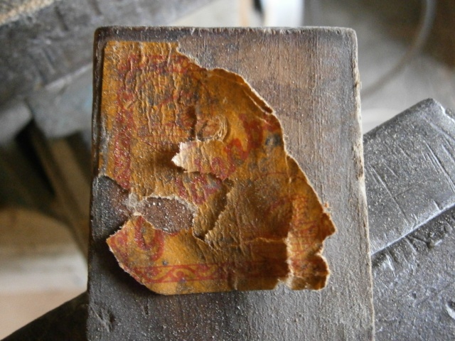

question bonus: est il possible de trouver des "étiquettes" comme celle ci ???

quoi ??? personnes n'as de réponses a la question bonus ???
je ne trouve rien sur les étiquettes goldenberg sur internet

Hello, ici ? http://www.holzwerken.de/museum/hersteller/goldenberg.phtml

Bonsoir, j'ai recherché dans mes documents sur les vieux outils et je n'ai trouvé que ceci dans une réedition du catalogue Goldenberg.
Ce ne sont pas les étiquettes sur les fers de tes rabots, mais tout ce que j'ai trouvé pour le moment.

merci ... Meles, Stephane pour les infos très intéressante
mais je pense que retrouver des étiquettes d'origine en bonne état c'est mission impossible ...

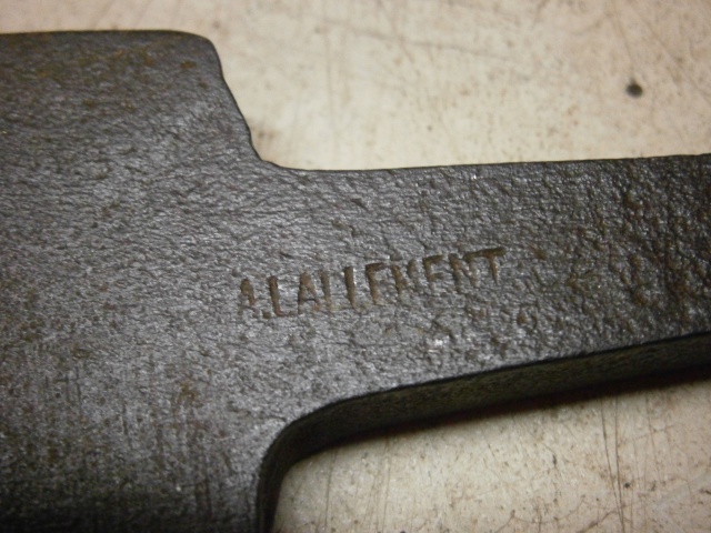

voila quelques photos de mes dernières trouvailles en braderies

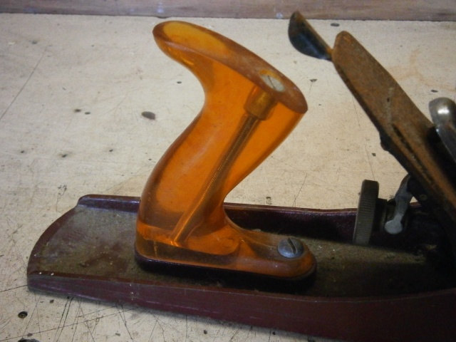

1 gros râpe a bois, 2 marteaux de "carrossier" et un rabot (un peu étrange) Goldenberg
et voila pourquoi je trouve le rabot étrange, pas banal et je ne suis même pas sur que ce soit un vrai Goldenberg , on verra a la remise en état mais pour l'heure je n'ai pas trouvé d'infos dessus
pas mal de boulot sur la semelle ^^
et des poignées en "plastique orange transparent"
quelques heures de remise en etat pour ce week-end
si vous avez des infos je suis preneur

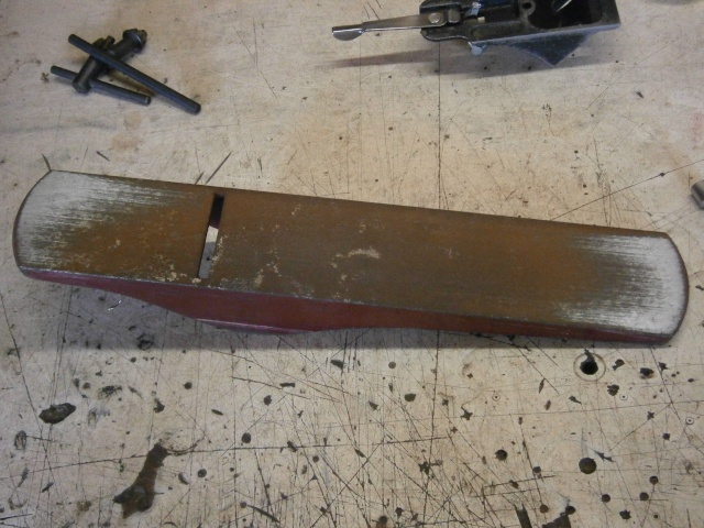

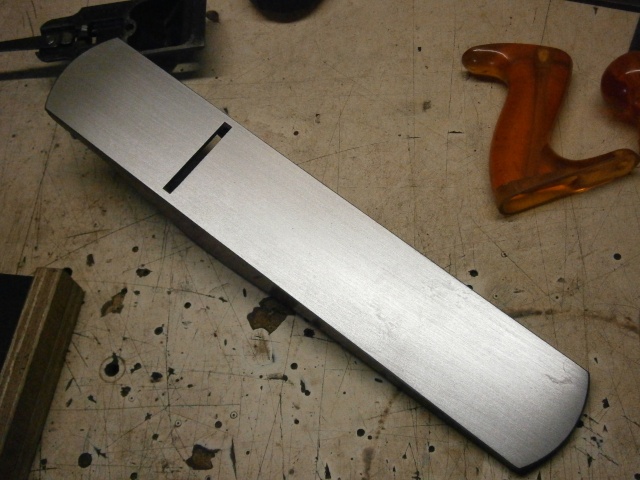

Ouss - j'ai eu un peu chaud a poncé la semelle (au grain 60) vu l’état mais la c'est bon reste la finition (de 180 a 1000) a faire ...

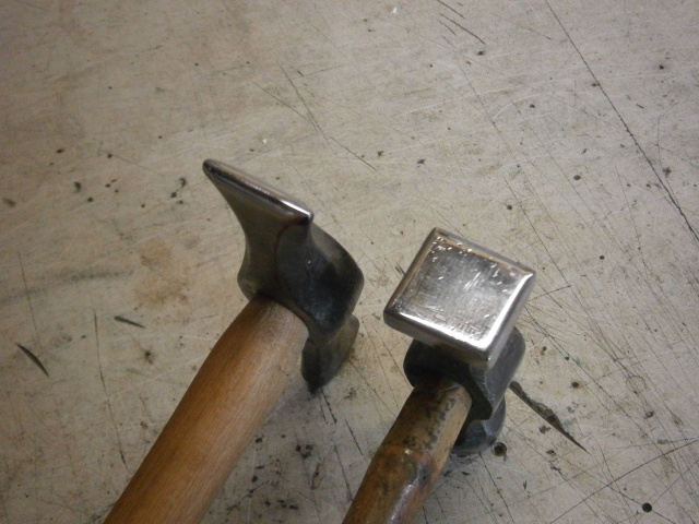

d'abord les marteaux j'avais oublié les photos du 2eme l'or de la presentation
un marteaux MOB 30 une panne ronde et une panne carré, pour celui la pas grand choses a faire le manche été en bon état donc un simple coup de brosse un petit ponçage des pannes suivi d'un polissage et c'est tout bon, pour l'autre j'ai refait un manche en hêtre mieux adapté a ma main puis brossage et polissage des pannes ( manche marteaux)
la caisse ou je range les marteaux de "carrossier" est pleine il va falloir que je trouve une autre solution ^^
le rabot ...
je ne vais pas re-détaillé toute la remise en état , c'est la même démarche que d’habitude (lien vers la remise en état de mes autres rabots)
mais juste les avancées du week end...

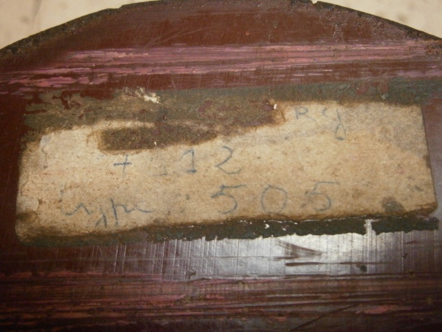

c'est un rabot Goldenberg type 505
pour l'heure seul le grain de 80 a été passé mais il y avait pas mal de boulot
et voila pour ce soir, la suite bientôt (j’espère)
