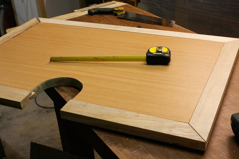

… alors, j’ai commencé la table.
Un restant de plan de travail de cuisine qui date de 26 ans sera bien suffisant pour cela. Depuis le temps que je dis qu’il va servir !
J’enlève une bande de 100 sur toute la longueur. Elle servira à fabriquer le guide parallèle.
Un coup de scie sauteuse pour faire l’arrondi de la colonne (Ø 120 mm, la colonne).
D’habitude, cet engin m’obéit mal. Il sent bien que je ne l’aime pas et essaye de n’en faire qu’à sa tête,
Ici, ça va. Elle a été docile.
Ensuite, mise au carré. Et je n’ai pas mis en route l’aspirateur de cape, grrr…
Une feuillure de 8 mm tout autour,
J’ai raboté, dégauchi les alèses sans faire de photos,
Une série de coupes d’onglet,

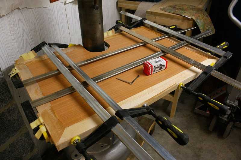

Assemblage à blanc, puis collage,
une série de collages, en fait,
Les angles seront cassés.
Je ne sais pas encore s’ils s’arrondiront ou s’ils resteront ainsi.
Un peu de frêne olivier...
J’aurais bien aimé avoir les rails avant de passer au guide, mais à la guerre comme à la guerre…
un MDF de 10 va servir de base, et des coins coupés à 90° vont renforcer l’ensemble,
Comme ça dépassait… schlak !!! Quand même pratique, une SAF,
../. à tout de suite avant que ça plante,

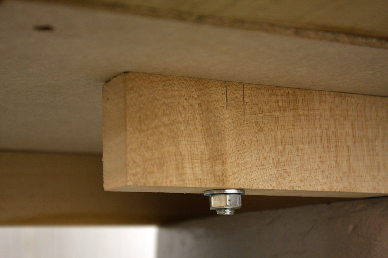

bien pratique cette meule à décaper, les vis sont ajustées à la bonne hauteur (flèches oranges).
Dessous, (flèches bleues) on voit bien le système de fixation des TRCC passé dans les rails de la table métallique…
Le support sera vissé à travers le plateau par des TRCC

Il faudra que je me décide à en faire autant sur la mienne... Mais bon, comme il y a toujours plus urgent!
Bien vu la "SAF"!
Tu est sur? Ça ressemble quand même beaucoup à de l'érable!6°sens a écrit:Un simple H en frêne et quelques TRCC seront de la partie.
Bien vu la "SAF"!

Re: [ mini RENOVATION ] Perceuse à colonne PRECIS
Bonjour Jean-Paul,
Je crois bien que c'est du frêne. Il m'a été vendu comme tel.
Et d'ailleurs, j'ai pensé à toi en le corroyant >>> il n'est "pas facile" avec des fibres qui s'arrachent quelque soit de sens du rabotage...
Je n'ai jamais travaillé l'érable, mais je crois qu'il est plus facile ?!
Bonne journée,
Bonne journée,
- Messages : 9412
Points : 16161
Je parle bien du "H", pour l'alèse de la table c'est bien du frêne.
- Messages : 12652
Points : 23462
Alors, c'est du frêne : c'est le même plot !
(sauf le frêne olivier qui vient d'ailleurs)

Erreur.
Je reviens de l'atelier.
Ce n'est pas le même plot !
Et l'aspect est plus lisse ; t'as l'oeil quand même !!!
C'est donc peut-être de l'érable qui s'est glissé dans mon lot de frêne.
Va falloir apprendre à les distinguer en avivés, alors !
Si t'as des trucs...

Voici la publication des photos !
Le rail n’arrivant pas le week-end, je me suis décidé à prendre celui que je réservais à un autre usage et dont je connais la qualité extra.
Défonçage du guide et collage.
J’ai aussi défoncé les emplacements des rails de table.
Je n’ai pas fait de photos ; la cape ventilée n’est pas pratique pour cela,
Un boulon poêlier de Ø8, légèrement meulé, s’insère très bien dans ce rail. Ceux que j’ai sont trop longs et je doit fabriquer des cales de 45 mm. Un collage au néoprène est rapide,
Une clé en position saugrenue,
… pendue à un fil !!!
… au bout du nouveau mandrin,
Explication : la tête, pivotant de droite et de gauche, décrit un arc de cercle. Je voulais me rendre compte de son ampleur.
Mandrin,
Emplacement du trou martyr,
… et ma copine en action,
Ah, je me disais… c’était trop beau !!!
La coupe devient courbe… Je hais cette machine !!!
Bon, bref,
le martyr et son remplaçant,
Je comptais souffler un peu, mais en allant voir les tables de Pierre-Pili, Damien, Pat, Gomi et compagnie, j’ai vu que, presque tous, vous aviez prolongé les rails de façon à ce qu’ils traversent la table de part en part. La raison m’échappe encore, n’ayant pas la pratique de la PAC. Mais, puisque c’est la mode…
Je me suis donc remis au travail et j’ai fini les emplacements de rails.
prolongements,
avec des moignons de rails pour faire comme si...
Et, tant que j’y étais, j’ai fabriqué deux cales-butées pour les travaux en série,
... en frêne, Jean-Paul, en frêne (°I=)
