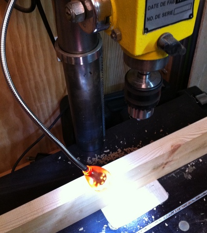

Voici la publication des photos !
Le rail n’arrivant pas le week-end, je me suis décidé à prendre celui que je réservais à un autre usage et dont je connais la qualité extra.
Défonçage du guide et collage.
J’ai aussi défoncé les emplacements des rails de table.
Je n’ai pas fait de photos ; la cape ventilée n’est pas pratique pour cela,
>>> [ mini RENOVATION ] Perceuse à colonne PRECIS  - Page 3 Rail-g10
Un boulon poêlier de Ø8, légèrement meulé, s’insère très bien dans ce rail. Ceux que j’ai sont trop longs et je doit fabriquer des cales de 45 mm. Un collage au néoprène est rapide,
>>> [ mini RENOVATION ] Perceuse à colonne PRECIS  - Page 3 Naopra10
Une clé en position saugrenue,
>>> [ mini RENOVATION ] Perceuse à colonne PRECIS  - Page 3 Cla-fi10
… pendue à un fil !!!
>>> [ mini RENOVATION ] Perceuse à colonne PRECIS  - Page 3 Cla-fi11
… au bout du nouveau mandrin,
>>> [ mini RENOVATION ] Perceuse à colonne PRECIS  - Page 3 Cla-fi12
Explication : la tête, pivotant de droite et de gauche, décrit un arc de cercle. Je voulais me rendre compte de son ampleur.
Mandrin,
>>> [ mini RENOVATION ] Perceuse à colonne PRECIS  - Page 3 Mandri12
Emplacement du trou martyr,
>>> [ mini RENOVATION ] Perceuse à colonne PRECIS  - Page 3 Emplac10
… et ma copine en action,
>>> [ mini RENOVATION ] Perceuse à colonne PRECIS  - Page 3 Emplac11
Ah, je me disais… c’était trop beau !!!
>>> [ mini RENOVATION ] Perceuse à colonne PRECIS  - Page 3 Coupe-10
La coupe devient courbe… Je hais cette machine !!!
Bon, bref,
>>> [ mini RENOVATION ] Perceuse à colonne PRECIS  - Page 3 Martyr11
le martyr et son remplaçant,

Bonjour à tous, et à toutes,
Après un long moment d’inactivité, ma perceuse s’est réactivée…
En attendant, j’ai écouté Patrice (Le Pat) et j’ai recoupé le guide pour qu’il soit moins haut.
Ensuite, mon copain électricien s’est attaché à programmer l’Altivar ( il a cherché un peu quand même).
Mais, ça tourne !!!

Les cablages, compteur électrique, mise en service du mandrin nous ont donné l’occasion d’un petit moment de convivialité bien agréable.
Mais, ce qui m’importait, c’était de savoir si mon mandrin n’avait pas de faux rond… et je ne vais pas pouvoir vous répondre : je n’ai pas de comparateur. J’en profite pour vous demander une piste…
Mais aussi quelles étaient les amplitudes permises.

>>> [ mini RENOVATION ] Perceuse à colonne PRECIS  - Page 3 Course10
La course = 60 mm
Il y a surement des erreurs de parallaxe ; les mesures sont approximatives,
Commençons avec la table levée au maxi.
>>> [ mini RENOVATION ] Perceuse à colonne PRECIS  - Page 3 Descen10
On est à 60 mm de la table,
>>> [ mini RENOVATION ] Perceuse à colonne PRECIS  - Page 3 Le-far10
Le mini… oui, je sais je sais, le forêt je le mets où ?
Mais, c’est pour expliquer.
>>> [ mini RENOVATION ] Perceuse à colonne PRECIS  - Page 3 Hauteu10
vue globale dans cette configuration,
>>> [ mini RENOVATION ] Perceuse à colonne PRECIS  - Page 3 Table-10
Table haute, tête haute,
>>> [ mini RENOVATION ] Perceuse à colonne PRECIS  - Page 3 Table-11
Mesures
>>> [ mini RENOVATION ] Perceuse à colonne PRECIS  - Page 3 Tate-h10
Tête haute, table basse,
>>> [ mini RENOVATION ] Perceuse à colonne PRECIS  - Page 3 Tate-h11
Mesures,
>>> [ mini RENOVATION ] Perceuse à colonne PRECIS  - Page 3 Courro10
La courroie est peut-être à changer,
Le fil de terre est d’une qualité esthétique… !!!
>>> [ mini RENOVATION ] Perceuse à colonne PRECIS  - Page 3 Rotati10
Les rotations de 600 à 3500 tours,
>>> [ mini RENOVATION ] Perceuse à colonne PRECIS  - Page 3 Possib10
Les possibilités sont importantes, même sans les rotations de la table.
>>> [ mini RENOVATION ] Perceuse à colonne PRECIS  - Page 3 Potent10
Le potar changera sans doute de place,
Voilà pour ce soir,

Superbe restauration et magnifique table, pour le travail du bois tu devrais en être content.
Je te propose une petite amélioration qui est loin d'être inutile, l'éclairage.
Voici comment j'ai procédé sur la mienne ( restaurée aussi mais moins sobre dans les couleurs Very Happy )
J'ai trouvé chez Alinéa ( 20€ ) un spot à pince utilisant des leds, j'ai viré la pince et ai fixé le flexible dans la plaque d'alimentation.
J'ai rajouté un petit inter entre le transfo et la lampe ( pour la sécurité 12v ), le transfo a été collé dans la tête de la perceuse.
[ mini RENOVATION ] Perceuse à colonne PRECIS  - Page 3 Img_0910 [ mini RENOVATION ] Perceuse à colonne PRECIS  - Page 3 Img_0818
Une photo pour apprécier la puissance de l'éclairage
[ mini RENOVATION ] Perceuse à colonne PRECIS  - Page 3 Img_0819
Bons perçages
Philippe

Message  J-Max.fr Mar 14 Mai 2013 - 9:48
Merci Passionair, justement hier, j'en avais marre de mon col de cygne à pince qui glissait tout le temps,
effectivement, il faut l'intégrer sur une patte ou une plaque.
Si simple et pourtant... Rolling Eyes

Message  6°sens Mar 14 Mai 2013 - 9:57
Bonjour à vous deux,
Passionair, tu as lu dans mes pensées.
Cette perceuse a un éclairage intégré dans la ganache de la tête.
Cet éclairage est en 24 V. Il était de l'ancien temps et n'a pas résisté longtemps... 1 heure environ. Et je n'avais pas d'ampoule de remplacement dans ce voltage. J'ai donc pensé a ce système de col de cygne, mais sans m'y attarder.
Ta solution me plait bien, je vais enchaîner dans cette voie.
J'alimenterai ce post, plus tard, quand ce sera fait,
