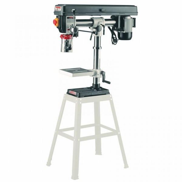

Salut Bernard,
Je vois que ta question reste sans réponse pour l'instant...
Je possède une PAC de marque Jet et depuis son achat (en neuf), je n'ai eu que soucis et désillusions...
Problème de mandrin, faux-rond, soucis avec le cône morse... et j'en passe.
Heureusement le SAV a été à la hauteur et a remplacé certaine pièce.
Encore aujourd'hui, ce achat ne me donne pas satisfaction !
C'est un modèle radial, dont la tête bouge avant/arrière et droite/gauche qui est bien adapté au travail du bois et aux pièces de grandes dimensions.
Envers du décors, la rigidité est toute relative... j'imagine que dans l'acier un peu épais, ça doit être folklorique !!!
- pas de changement de vitesse en fonction de l'outil et de son diamètre
- capacité limité en diamètre, la mortaiseuse n'est pas construite pour forer au-delà de 16 ou 20mm
- puissance assez faible
- pas de table pour serrer les pièces, mise à part les pièces étroites
Si c'était à refaire (d'ailleurs je vais aller faire un tour sur le BC !), je guetterais la bonne affaire en occasion :
une ancienne bien lourde et rigide sans gadgets, juste de la fonte !

Pas la mienne en tout cas !bricoleux a écrit:j'ai donc un premier élément de réponse : une même PAC peut servir à la fois pour le métal et pour le bois.
Non, comme j'avais déjà ma PAC avant la mortaiseuse je n'ai jamais essayé...toi qui as une belle mortaiseuse B2, tu ne t'en sers pas comme perceuse ?
J'ai éditer et compéter mon précédent message concernant la mortaiseuse.
Voici une photo de ma PAC que je déconseille. Elle est vendue sous une multitude de marques...
![Perçage dans le bois : quelle machine ? Jdr34-10](https://i.servimg.com/u/f75/16/79/09/91/jdr34-10.jpg)
