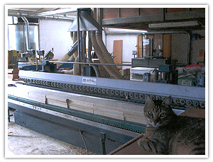

Quelqu'un pourrait m'aider en m'expliquant à quoi sert cette machine à bois
Quelle est cette machine à bois Machin10

à première vue c'est une plaqueuse de chant.

Merci Pulco
est-ce qu'un connaisseur peut me confirmer ?

La photo est petite mais je pense également que c'est une plaqueuse de chants

ne serait ce pas une enrobeuse de placage et de profilé bois

une plaqueuse de chant est comme son nom l'indique une machine à ....
tu peux plaquer du chant fin du type meuble "but"(en rouleau), du stratifié, du chant pvc 3mm ou du chant bois 5mm.
sur ces machines tu as un bac de granulé de colle à chaud, en avançant le chant du panneau est enduit de colle chauffée (de mémoire 200 ou 220°mais c'est vieux tout ça) le chant avance en même temps et est collé et pressé dans la foulée, en suite les affleureuses rentrent en jeu puis c'est le tour des coupes en bout. le px sort et c'est plaqué.
je voulais te demandé d'autres photos mais on vois que le greffier est couché un panneau qui est en sortie de machine.
pour te rendre compte des proportion, cette machine fait la taille de 3 toupies

@ Pulco: Merci de tes précisions: peux me dire ce qu'est "le greffier" ?

Si plaqueuse de chant elle a un age plus qu'avance pour la longueur la mienne fait 4,20M
Pas de bac a colle pour moi mais des pain en forme de cylindre le reglage de la température
Est de 195 °
