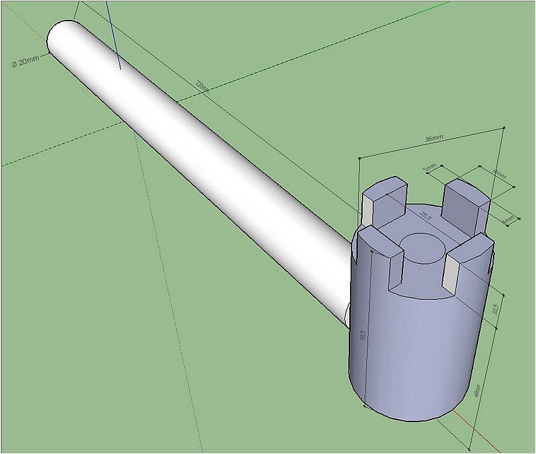

Voici le plan que j'ai fait avec SU.
![Une clé de serrage pour fers de R/D Cle_po10](https://i.servimg.com/u/f76/14/06/76/55/cle_po10.jpg)

Salut Chado,
comme toi je suis plus bois que métal mais pour ta clef qui doit être en acier d'une certaine résistance je pense que de l'inox pour la refaire serai une erreur, s'il te faut un certain couple pour le serrage alors une clef en inox casserai surement car c'est bien plus tendre que l'acier.
Pour ta casse j'ai bien une idée mais il te faudrait un morceau de clavette ( assez résistant ) de la taille de ta dent puis faire une rainure ( faisable à la disqueuse et lime carré très fine ) de haut en bas de la clef à l'emplacement de la dent cassée ( qui est cassée au bon endroit, plus facile à réparer qu'en face de la poignée ) et d'y sertir le morceau de clavette et quelques points de soudures léger pour la maintenir an place. C'est peut être pas très clair et mon idée n'est surement pas la meilleur en attendant les avis des autres membres.
Amicalement guillaume.

Salut chado ;
Pour ma part je pense que l'idée de guillaume est rès bonne , mais les points de soudures doivent se faire uniquement à l'arc avec une electrode dite de " blindage " ou de rechargement à haute teneur de tungstène ...
Encore une fois , ce n'est qu'un simple avis ...

Cette clé cassée devait être en fonte. Matériau qui a été très utilisé pour reproduire en serie des objets de forme complexe, mais cassant (faible resistance à la traction au cisaillement et aux chocs, donc inadapté à un outil sur lequel on peut être amené à forcer en cas d'écrou bloqué. Et impossible à réparer: ça se liquifie quand on veut le souder.
J'ai le même problème avec une clé de bonde d'étang.
Pour la reparation, à mon niveau de compétence (ou d'incompétence) j'essaierais de trouver un tube d'acier de diametre et d'épaisseur analogue à la couronne dentée de l'outil, j'y dcouperais des dents avec une scie à métaux et des limes, je percerais pour fixer une tige de fer et je boucherai le vide avec un bout de bois colé à l'époxy, ou mieux de metal. Bricolage quoi.
C'est vrai que quand on sait usiner le métal , refaire la piece a pour resultat d'en avoir une meilleure.
Si on ne sais pas , on se trouve bien couillon. Si on ne peut pas remplacer la pièce on est reduit à des bidouillages plus ou moins reussis. Remarquez, soigner ma couillonnerie c'est un peu pour ça que je suis là...

Hello
Moi aussi je dirais que c'est plutôt de la fonte, ou de l'acier moulé, en tous cas, aucun usinage.
Par contre, je serais partant pour le tube inox.
L'inox plie plutôt que de casser.
Ou même un autre tube en simple ferraille.
En moto on a souvent ce genre de vis ou écrou, s'il fallait chaque acheter une clé spéciale, car aucune est pareille.
Donc, je me sert chaque fois d'un bout de tube, ferraille ou inox, ce qui me tombe sous la main.
Autrement, s'il s'en servira de nouveau dans 13 ans, ça fera bien l'affaire.
@+ Ynem
@+ Ynem

Tout à fait d'accord avec toi, Ynem:
la réparation de la clé cassée existante me parait illusoire: mon expérience est modeste mais m'a quand même appris que la fonte est impossible à réparer et à souder, du moins solidement et avec peu de moyens.
L'idéal serait évidemment de refaire la pièce sur un tour,mais là on rêve, en tout cas on sort de l'hypothèse! Nous sommes tous ici je le crains de la catégorie des bricolos du dimanche, les petits les obscurs les sans-grade, les ignorants, les pauvres, les cafouilleux, et non de la catégorie des aristos métallos qui jonglent avec des machines qui ressemblent à des locomotives auxquelles il nous est permis seulement de rêver! J'exagère un peu pour rigoler, mais c'est vrai qu'il y a un gap difficile à franchir pour passer d'un catégorie à l'autre)
Le "bricolage" avec un tube acier me paraît donc la meilleure solution . Acier ordinaire ou inox, me parait un critère secondaire dans ce cas on on prend ce qu'on trouve matériau, de preference de peu cassant pour pouvoir quand même forcer sur un ecrou bloqué, ce que paraît autoriser la taille et le nombre des dents, mais la dureté du métal, pour un usage très intermittent me parait moins cruciale). La difficulté va être surtout de trouver un bout de tube de ce calibre (diam; ext. 36 mmm, epaisseur 5 mm). Les plus gros tubes acier que j'ai trouvé chez moi sont les tubes qui arrivent sur la chaudière de chauffage central: 34mm seulement. Ce n'est donc pas évident mais je suis sûr que quelqu'un aura une idée...

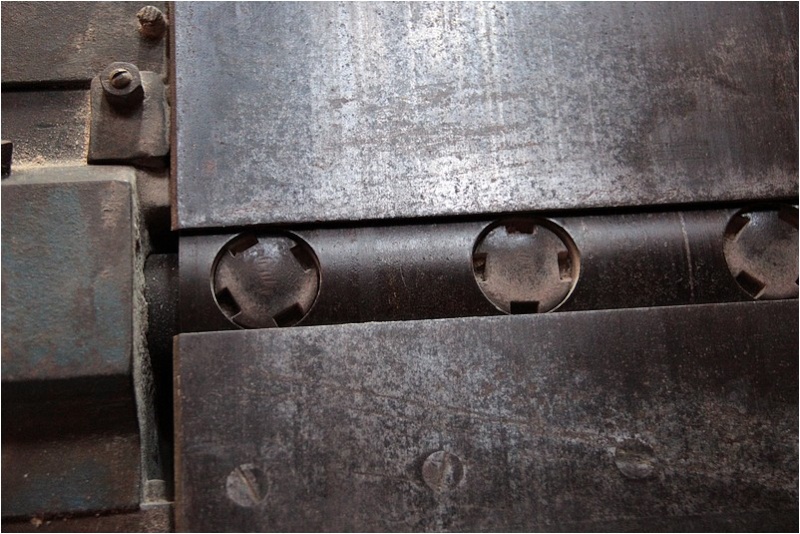

Ton idée n'est pas mauvaise guillaume22 et je la garde dans un coin de mon cerveau.
Comme de le disais hier, je ne peux pas changer les vis par des vis Allen.
Voilà pourquoi! et il y en 5 comme ça.
![Une clé de serrage pour fers de R/D Img_5214](https://i.servimg.com/u/f76/14/06/76/55/img_5214.jpg)
Je viens de chercher sur le net les dimensions usuelles des tubes en ferraille et celle qui pourrai correspondre est du 26/34.
Donc Vincent91 tu as tout bon. Ynem également pour m'avoir éviter l'inox.
Il ne me reste plus qu'à trouver un bout de ce diamètre et je bricolerai une clé.
Elle aura une poignée de chaque coté du tube : un tuyau plus petit qui traversera le 26/34, et sera un peu moins haute que l'originale.
Je vous ferai des photos de la nouvelle clé. Promis.
Merci à tous

Hello Chado
Pourquoi ne pourrais tu pas les remplacer par des "Allen" ???
Je vois qu'elles sont bien dans un lamage !!!
Tu peux pas nous faire une une photo gros plan d'une de ces vis, pour voir à quoi sa ressemble vraiment ???
Tu en as aucune de démonté ???
La tête d'une vis "Allen", on peut bien la reprendre un peu au tour s'il le faut.
@+ Ynem
@+ Ynem

Re: Une clé de serrage pour fers de R/D
Si je t'ai proposé des allen, c'est que j'ai justement changé celles de ma dégau,
en acier de carnaval dont la tête de certaines était foirée par l'ancien propriétaire.
J'ai choisi ce type :
![Une clé de serrage pour fers de R/D TBHCEMBZN](https://2img.net/h/www.bricovis.fr/2012/grillesPNG/TBHCEMBZN.png)
Elles ne dépassent pas du cylindre et conviennent tout à fait, sans ajustage.

J'aurai bien aimer mais :
La tête fait quand même 35mm de diamètre et une épaisseur de 8mm maxi.
Pour le filetage je crois me souvenir que c'est au delà du M10. Peut être du M12 ou M14
L'arbre de la R/B fait 95mm de diamètre sur 450mm entre roulements.
Merci du renseignement pour la visserie.

chado a écrit:J-Max.fr
Ah OK !!!
Bin ce n'est déjà plus une machine de bricolage là !!!
En plus elle ne doit pas dater de hier.
Mais dans ce cas, pourquoi pas carrément mettre des vis à tête hexagonale, en raccourcissent un peu la tête.
Difficile de te suivre si tu nous mets pas une photo d'une de ces vis.
