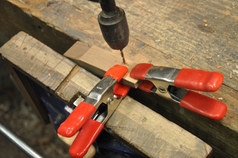

J'ai coupé la lamelle à la scie ruban dans l’excédent de longueur du benchdog. Épaisseur : environ 2 mm, en fait un poil de moins que l'épaisseur du logement réalisé dans le benchdog.
J'ai ajusté l'épaisseur par ponçage,à main levée avec la ponceuse à bande (au rabot ce ne serait pas de la tarte, si vous me passez l'expression). Je la maintien en place avec des pinces serre-joint et je vérifie que l'effet ressort est satisfaisant.
[Tuto] Comment fabriquer ses griffes (greppes) d'établi à la main Krenov30
[Tuto] Comment fabriquer ses griffes (greppes) d'établi à la main Krenov29

Je poursuis : il reste à fixer la lamelle sur le benchdog : le plus dur a été de trouver ou j'avais mis mes petites vis (3x16 mm Philips).

Un petit coup de rabot sur les cotés de la lamelle et vogue la galère !
[Tuto] Comment fabriquer ses griffes (greppes) d'établi à la main Krenov41
Je teste le benchdod dans son logement et il ne marche pas trop mal. Le problème toutefois est qu'il est difficile d'ajuster la force du "ressort" en bois, laquelle à de surcroit tendance à s'affaiblir avec le temps.

On revisse la lamelle:
[Tuto] Comment fabriquer ses griffes (greppes) d'établi à la main 01411
