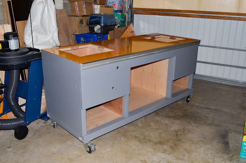

Bonjour à toutes et à tous.
J'avais évoqué dans ma présentation que je travaillais avec mon père depuis 2mois sur une table rassemblant une scie circulaire et une défonceuse montées toutes les deux sous table.
Voici la bête, toujours en cours de montage (ne faite pas attention à la malheureuse planche clouée en façade, c'était pour faire un essai du volant déporté) :
Le meuble à été réalisé en CP de 25mm, il est supporté par un cadre métal avec 4 roulettes. Le martyr est un stratifié de 10mm très costaud (la lame de mon père est bonne pour l'affutage !).
La partie sciage est composée d'une scie circulaire Bosch bleu GKS65 de 1200W qui appartenait à mon grand père. Elle fonctionne toujours parfaitement, j'ai simplement remplacé la lame par une Bosch 48 dents alternées pour avoir une coupe plus propre.
La montée de la scie est assurée par un cric de voiture, un volant sera ramené sur la face avant pour facilité la manœuvre:
La lame avec une plaque de protection en plexi :
Le charriot qui va bien :
Et le guide parallèle de la scie à gauche :
Pour le défonçage, voilà mon cadeau de Noel, une défonceuse Dewalt DW625 de 2000W avec une pince de 1/2" (600€ chez Hmdiffusion, 300€ en Angleterre en 240V, frais de port inclus, cherché l'erreur ). On voit ici l’ascenseur qui permet la montée/descente du système :
Et la voilà une fois retournée :
Le guide parallèle :
Coté électrique, je gère le système avec un petit tableau que j'ai fabriqué en CP de 10mm :
L'intérieur du tableau (j'aurai bien aimé récupérer de la goulotte industrielle, mais j'en ai pas..) :
Et l’appareillage qui va permettre le contrôle de l'ensemble :
Le cahier des charges du schéma électrique sont :
- La scie et la défonceuse ne peuvent pas être alimentées en même temps. Il faut d'abords éteindre l’outil en fonctionnement pour allumer l'autre.
- Dès que la scie ou la défonceuse est démarrée, l'aspiration se met en route automatiquement. Elle se stoppe ensuite en même temps que l'outil.

Reste à finir :
- ramenez le réglage de hauteur de scie en façade.
- faire une cape de protection pour la lame de la scie avec une aspiration intégrée.
- poser les raccords d'aspiration pour les parties inférieures de la scie et de la défonceuse.
- installer le tableau électrique, poser l'appareillage et procéder à son raccordement.
- fabriquer les différents tiroirs pour ranger divers choses (fraises, lames, outils de mesure, etc...)
- poncer le tout.
- mettre en peinture tout se beau monde.
- poser les rubans métriques adhésifs pour faciliter le réglages des différents guides.
Voilà, comme vous le voyez, il reste encore beaucoup de travail mais j'ai déjà pu passer quelques planches sur la scie, ben franchement, c'est génial !! Les coupes sont droites, très propres et surtout, j'ai enfin des coupes parfaitement d'équerre !
La suite très bientôt, avec des photos de bien meilleure qualité et surtout, un atelier correctement rangé !
N'hésitez pas à me faire part de vos remarques (positives ou instructives) .

Bonjour Antoine,
Ben, dis donc, tu es plus doué que moi en électricité !!!
Ta table est super propre et semble promise à une longue vie.
Elle fait un peu "Américaine". Tu t'es inspiré des réalisations d'outre atlantique ?
Le début augure bien de la suite,

Salut Antoine,
J'ai hâte d'en voir plus, ça a l'air très fonctionnel et bien pensé !
Tu n'as pas eu envie de tenter une orientation possible de l'axe de la défonceuse?

Merci à tous
Très honnêtement je débute tout juste en menuiserie, donc je suis loin d'avoir pensé à tout au niveau fonctionnalité. Pour l'instant on va faire simple et, plus tard si j'en ai besoin, j'améliorerai les possibilités
Pour le système d'aspiration, je dispose d'un aspirateur à copeaux scheppach HA 1600. Celui-ci sera relié soit à la scie, soit à la défonceuse par un tuyau de diamètre 100 (je pense mettre des guillotines plus tard pour faciliter et rendre plus rapide le passage d'une machine à l'autre). La captation des poussières se fera à deux niveaux via un Y :
- tuyau de 100mm raccordé au caisson de la scie / ou de la défonceuse.
- tuyau de 50mm raccordé au capot de protection de la lame de scie (qui n'est pas encore réaliser )/ ou raccordé au guide (non terminé sur les photos) de la défonceuse.
Je ferais un joint en silicone dans les 2 caissons pour rendre le tout le plus hermétique possible, et je pense également les capitonner avec de la mousse pour essayer d'atténuer un peu le bruit des machines (à voir en fonction des résultats obtenus). J'espère que tous cela me permettra de bosser un minimum dans le propre.
Si je vois que ça se plie à l'usage, je changerai pour du diamètre 8. Faudra juste tout repercer
Encore une fois, c'est mon père qui à beaucoup bossé sur ce projet. Perso j'ai juste fais la partie élec (qui n'est pas finis) et divers bricoles comme le système de cardan pour le cric de la scie (qui n'est pas encore en photo). Par contre, je vais me rattraper sur les tiroirs, l'aspiration, les finitions et la peinture
J'avais fais pas mal de plan sur SolidWorks pour aider mon père, mais le soucis c'est que lui ne bosse pas comme ça. Il commence par regarder ce qu'il a sous la main, ou ce qu'il peut avoir, et seulement ensuite, il teste des solutions. Si la solution ne fonctionne pas, il en essaye une autre. SolidWorks c'est bien, mais j'ai pas de tour pour fabriquer mes propres pièces...
Bref, c'est très intéressant de bosser avec son père pour apprendre plein de trucs réellement utiles. C'est juste dommage que 100km nous sépare, c'est pour ça aussi que je n'ai pas pu beaucoup bossé sur le projet.
Enfin, il faut que cette bécane soit fin prête et opérationnelle pour cet été car j'ai mon chantier de maison en bois qui sera là. Cette machine nous permettra entre autre de réaliser le garage de 40m², et ensuite de fabriquer tout les aménagements de la nouvelle maison, puis enfin me permettra de progressivement virer tous les machins made in Conforama que j'ai chez moi par de vrais meubles en vrai bois !
Allez j'arrête je suis (trop) bavard
J ai cependent une question: quel est ton systéme d aspiration pour la scie? directe dessus ?

Avec pas mal de retard, voici les avancés des travaux :
Le caisson de la scie :
La solution retenu pour l'aspiration de la scie, et identique pour celui de la défonceuse :
La scie, installée sur son "carré" :
Après 3 couches de peinture pour sol :
Partie scie :
Partie défonceuse (avec du bordel dedans...) :
Et le support du charriot qui à reçu sa 2ème couche hier soir :
Ce soir c'est :
- remontage du support du charriot
- mise en place de l'élec (tableau + Bouton + raccordement)
Voilà pour le moment, j'avance pas vite car j'ai un chantier de maison en bois qui commence également.
Bonne journée à tous !
