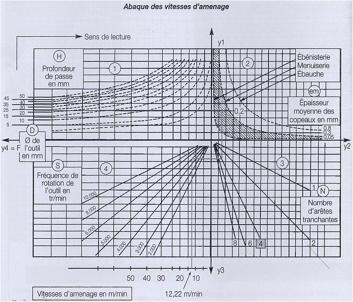

Les vitesses de la toupie sont à choisir en fonction de deux critéres principaux:
Le diamétre de l'outil, plus le diamétre est grand moins on tourne vite , la vitesse linéaire de coupe restant presque constante.
Le mode de fixation des parties travaillantes de l'outil. Un outil monobloc tournant plus vite que des parties rapportées par soudage ou fixation mécanique.
Le but est d'avoir une vitesse linéaire de l'outil qui assure un bon fini de la surface travaillée.
Trop lent c'est haché trop vite c'est brulé. mais ça c'est comme avec une défonceuse.

Non, certains outils trop grands et à fixation mécanique demandent des vitesses plus réduites.
En tours/min mais en vitesse linéaire de la coupe c'est encore très élevé.

Voici 3 abaques qui te serviront je pense.
Vitesse de coupe et autres corrélations.

Merci pour les abaques très intéressant !
Merci à tous pour les conseils, je vais revenir vous importuner dés que j'ai la machine devant moi : je ne sais même pas comment on fixe un outils sur l'arbre de la toupie
Merci encore et bonne soirée et à trés bientôt
