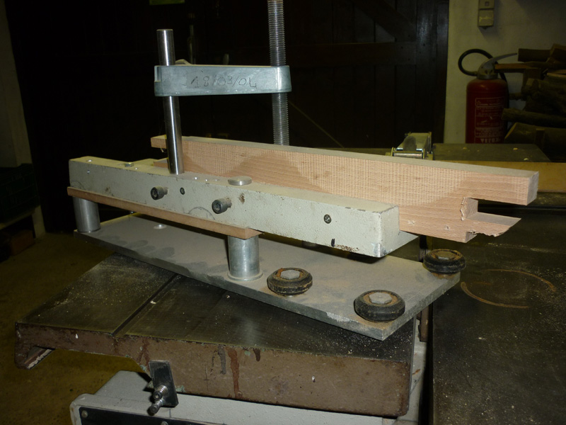

J'étais dans le même cas que toi quand j'ai acheté ma Lurem C2100. J'ai donc fait un chariot de sciage ainsi qu'un chariot pour tenonner. J'ai acheté les galets chez un vendeur Lurem, prévois de faire des axes excentrés pour le réglage des galets. Je suis à ta disposition si tu souhaites plus de détails.

Message  tonyproof Mer 23 Jan 2013 - 17:55
super merci beaucoup pour tes photos
cela complete mon idée et clarifie mon projet
