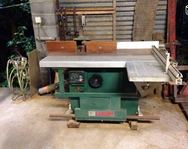

Me revoilà à la recherche d'une toupie scie, telle Cendrillon qui cherche une chaussure à son pied Je suis en train de me demander s'il ne vaut pas mieux partir sur une machine pas trop chère pour se faire la main (et surtout éviter de se les défaire) avant d'investir dans du plus lourd.
Et je suis tombé sur quelqu'un qui vend une LUREM TS41 SI :
On peut trouver la notice de la machine sur le site suivant : http://www.lurem.org/notices
Prix demandé : 800€.
Ajustements à apporter :
- un bon nettoyage/graissage général
- ponçage des tables qui présentent une rouille superficielle
- peinture potentiellement à refaire car elle est écaillée par endroits
Pièces manquantes :
- pas de couteau diviseur
- pas de cape d'aspiration sur la lame
- 1 rondelle de réduction et 1 d'obturation pour le passage de da toupie
Le chariot coulissant ne s'arrête pas en fin de course et sort de la barre tubulaire en partie basse.
C'est surtout l'absence de couteau diviseur qui me chagrine. Peut on encore en trouver? Ou?
Le réglage de la hauteur de la lame de scie se fait en basculant un levier et de ce fait sera moins précis qu'un volant.
Je voulais donc avoir des avis de connaisseurs sur cette machine. Est ce une bonne affaire pour 800€?

Je me rends également compte que le chariot qui n'est pas au raz de la lame est peut être un handicap notamment dans le cas du délignage.
Quels sont les autres avantages/inconvénients du chariot "paradlame"?

Bonjour hidetogil,
Un couteau diviseur n'est pas compliqué à fabriqué, pas plus qu'une cape de protection!
Le gros inconvénient du chariot "paradlame" est l'impossibilité de serrer les pièces au plus près de l'outil, c'est également valable pour la toupie (paradpuits).

Merci pour ta réponse Jean Paul. En fonction de ça penses tu que cette machine soit une bonne affaire ou pas?

Je vais être franc!
Je me méfie de cette marque... Lurem était avant tout un fondeur, et je pense que c'est ce qui explique des choix mécaniques parfois surprenant! Voir en dépit de tout bon sens!
Et là c'est le mécano qui parle...
Je ne t'en dirais pas plus!

À propos de Lurem et sans polluer trop longtemps le fil de hidetogil, qui pourrait me dire ce que c'est que cette marque Lurem qui n'a semble-t-il rien à voir avec Lurem mais qui se fait appeler Lurem alors que Lurem a fait faillite il y a quelques années?
Pour ce qui est de la question posée, j'ai une Lurem et je n'en suis pas vraiment content.
Les tables sont imprécises (ils étaient fondeurs?), les ronds de poêle trop creux, la lame était pas verticale en butée, le chariot n'est pas plan...
C'est une combinée de 2011, peut-être que les année antérieures la finition étaient plus soignée.

Le nom Lurem à été racheté à la liquidation, depuis ils s'en servent pour rebaptiser du matériel d'import.
Pour certains, il faut éviter les machines après 2000, je n'en sais pas plus...
