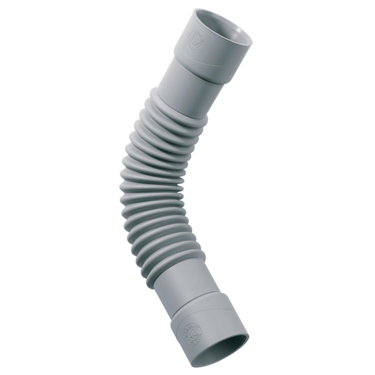

Oui, j'utilise un magicoude :
Légèrement amputé d'un coté (c'est pas la partie de 40mm qui est intéressante), tiédi au sèche cheveux
J'utilise aussi ça sur la rotex et la domino !

Sur le forum d'en face ils m'ont dit que je devais jouer les gros bras et que finalement l'embout bosch est parfaitement compatible défonceuse festool
Certes, j'ai aussi fait ça avec l'embout de mon aspi festool, mais a l'usage j'ai préféré le magicoude qui donne une plus grande liberté de mouvement.

merci pour les précisions.
Tu aurais STP une photo de ton montage pour bien comprendre les avantages à réaliser ce montage?
c'est bien ça que je devrais prendre ?
https://www.amazon.fr/Wirquin-79020011-Magicoude-Pushfit-Diam%C3%A8tre/dp/B00ELDXWWA
merci!
merci!

je n'ai plus la 1010, donc difficile de te faire une photo.
Par contre le lien que tu me montre ne correspond pas a la photo du magicoude que j'ai posté, mais peut être que ca marcherai aussi.
voila le bon : https://www.amazon.fr/Wirquin-79008001-Magicoude-universel-Diam%C3%A8tre/dp/B00ELDXNJW/ref=sr_1_1?ie=UTF8&qid=1525532178&sr=8-1 dont il faudra couper le raccord de 40 du coté a enfiler sur la défonceuse.

tiens, on en parle aussi sur CDC (je penses que j'ai piqué l'idée la bas, d'ailleurs):
https://www.copaindescopeaux.fr/component/p8pbb/19/810.html?start=15&Itemid=414#p9438
par contre, c'est un diametre 32 qui est utilisé, pas 40 mm
