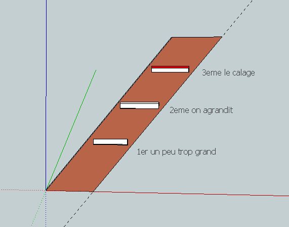

j'ai préparé un gabarit pour mon escalier, je l'ai fait dans du contreplaqué, par contre, il est légèrement trop grand. Environ 1/2mm de trop sur l'épaisseur de la marche. Je voudrais savoir si vous avez une astuce, une technique pour le corriger ?
je pensais mettre du scotch, mais ca va géner la défonceuse quand je vais passer dessus.
je pensais mettre de la pâte à bois, mais boff boff, ca va etre pas très simple à lisser.
donc si quelqu'un a une idée lumineuse

Re: Récupération gabarit
bonsoir fred
dans un 1er temps j'agrandirai encore un peu la largeur ou l’épaisseur de la marche
et dans un 2eme temps je viendrai ajoute un calage coller ou visser pour récupérer l’épaisseur initiale
si j'ai bien suivi ton problème.
En fait, le motif de ton gabarit est légèrement trop grand par rapport à l'épaisseur de la marche est ça va flotter au montage final, c'est ça ?
Tu utilises une fraise a copier (tu parles de roulement).
Je vois que trois soluces:
- utiliser un roulement légèrement plus grand
- utiliser une bague a copier qui va bien et une fraise droite, quittes a agrandir encore un peu le gabarit.
La troisième étant de refaire le gabarit, celle qui me parait la plus sûre.
ok je vois mieux
peut etre coller au double face du papier épais (ou plusieurs épaisseurs) sur le pourtour du gabarit pour s'adapter à la bonne épaisseur de marche
oui
a voir, si cela ne serait pas plus facile de caler
et voir aussi dans quel sens c'est trop grand
Si tu utilises une bague à copier, tu n'as qu'à enrouler deux ou trois tours de scotch sur la bague
a+
a+
Ou coller une languette pour combler completement la rainure et refraiser ensuite à la bonne dimension.
Si j'ai bien compris
Tu peux coller de la bande chant pour mélaminé (GSB),à l'intérieur de ton gabarit, c'est facile à poser au fer à repasser et ensuite l' affleurer au ciseau a bois.
arlequin
arlequin
Merci tout le monde pour vos idées.
Je me suis demandé si 0,5mm c'était un espace normal pour une marche ?
Je pense qu'au final je vais recommencer le gabarit, mais j'aurais bien aimé pousser un peu dans la restauration de celui-la. Cette nuit j'ai pensé à un petit truc, c'est de coincer deux règles de chaque coté du gabarit et remplir de pâte à bois (un peu comme dans la maconnerie) (je suis sur que ca va faire plaisir à plein de boiseux ce comparatif ).
Le champ en mélaminé sera trop épais.
La bague à copier c'est possible, surtout que pour obtenir le gabarit final, je suis passé par deux gabarits intermédiaires faire à la bague à copier .... mais je pensais que le résultat serait plus propre et plus sur avec un gabarit pil-poil à la bonne taille et une fraise à copier / surfacer ..
Il faut que le gabarit soit à la bonne dimension, ni trop, ni trop peu.
Agrandit proprement ton gabarit, et insère une latte un poil plus grande, puis ajuste à la main.
La colle polyuréthane sera parfaite pour coller la latte.
Très souvent je fais plus étroit, puis j'ajuste à la main.
Au moins on a jamais à refaire et c'est précis.
