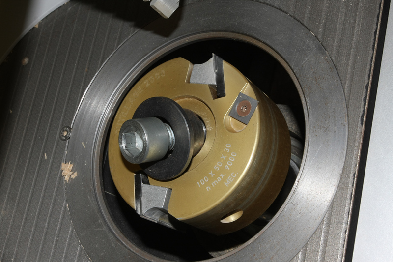

Comme les tenons les plus longs font 95 mm, je devais en plus pouvoir le monter en bout d’arbre …
Pour ce faire, j’ai du créer un manchon spécial, mais vu la faible épaisseur de l’outil, il n’était plus question de réutiliser la vis d’origine CHC M16. Je l’ai donc remplacer par une autre à tête fraisée.
Assemblage par ravancement d'onglet 01_mai10
Assemblage par ravancement d'onglet 01_mai11
Assemblage par ravancement d'onglet 25_mai10

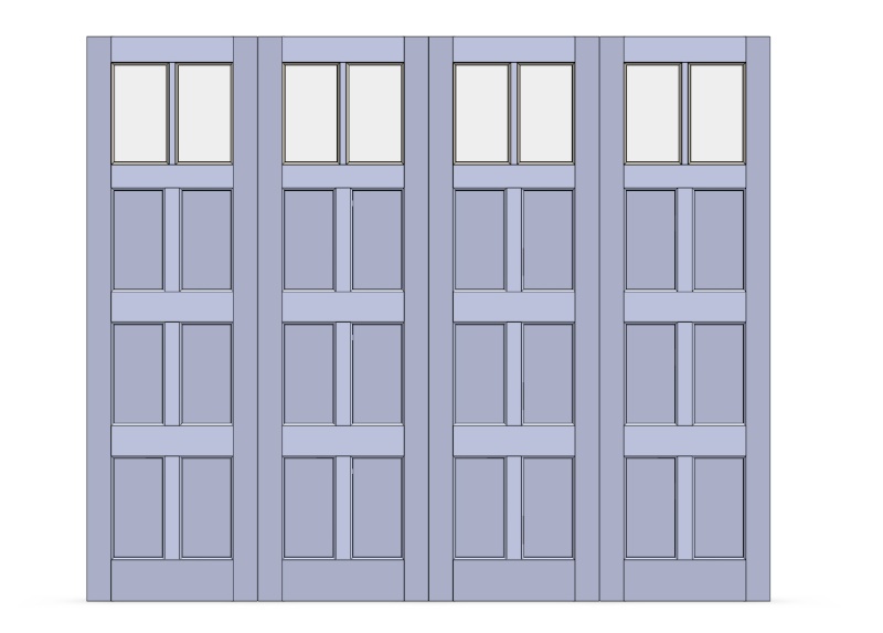

Il m'a bien sur fallu modifier les plans, mais avec SW cela va relativement vite!Rolling Eyes
Assemblage par ravancement d'onglet Porte_12
Assemblage par ravancement d'onglet Porte_14
Assemblage par ravancement d'onglet Porte_15

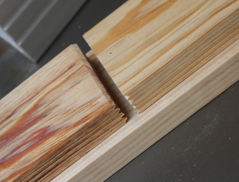

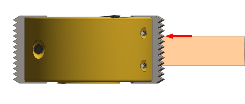

Aujourd’hui j’ai essayé un nouveau type d’assemblage. Il s’agit de l’assemblage dit à « entures multiples ». Nous en avions déjà parler sur cet autre fil
Mais avant de vous parler de cet outil, je voudrais vous montrer une nouvelle essence, à savoir le Pitchpin. Ce sont les restes d’un parquet, qui me serviront à faire la traverse haute du dormant (lamellé/collé).
Originaire d’Amérique du Nord (Sud-est des USA, Floride). C’est un bois très résineux, dur, lourd au cœur très durable. Sa résine encrasse beaucoup les outils et machines, j’ai du les frotter à l’huile de lin pour pouvoir les raboter ! Le collage demandant du soin, je vais avant d'appliquer la colle (PU), l’essuyer à l’acétone.
Assemblage par ravancement d'onglet 03_jui15
Ce bois est si résineux, que ça colle partout!
Assemblage par ravancement d'onglet 05_jui11
Les fers que j'ai utilisé pour réaliser ces entures, porte le n°203, c'est un fer de 50.
Assemblage par ravancement d'onglet Ct_02510
A noter qu'il existe aussi en 40...
Assemblage par ravancement d'onglet Ct_02410
... et en 60.
Assemblage par ravancement d'onglet Ct_02610
Notez également, que l'entraxe des trous est le même pour les trois hauteurs.
Assemblage par ravancement d'onglet Po_plu10
Assemblage par ravancement d'onglet Po_plu11
Assemblage par ravancement d'onglet 03_jui11
Le réglage de la toupie avec ses fers est simple et rapide. Première étape: Il suffit d'aligner le dessus de votre bois, avec la pointe d'une dent:
Assemblage par ravancement d'onglet Po_plu13
Puis pour la deuxième face, de monter ou de descendre de la valeur d'une demi dent, comme sur le dessin:
Assemblage par ravancement d'onglet Po_plu12
Voila c'est simple et rapide!

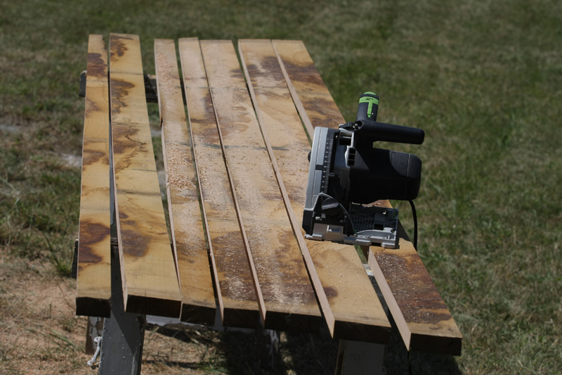

Tout doucement je reprend le chemin de l'atelier. J'ai profité de cet après midi ensoleillé, pour sortir la scie et les tréteaux et déligner les plateaux qui serviront à faire le dormants en lamellé/collé.
Les plateaux de châtaignier qui serviront à réaliser cette porte:
Assemblage par ravancement d'onglet 28_mai21
Je n'ai pas vraiment trouvé ce que je cherchais, je ferais avec! Paradoxalement, il est plus facile de s'approvisionner en exotique qu'en bois de pays! Rolling Eyes
Ils sont en 27 et 34mm. Je voulais du 41à la place du 34. Petit rappel des épaisseurs normalisées:
13, 18, 27, 34, 41, 54, 65, 80, 100, 110. Le prix au mètre cube, peut varier selon l'épaisseur.
Assemblage par ravancement d'onglet 19_jui10

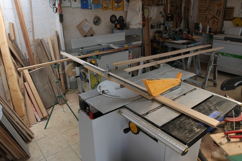

Délignage des plateaux de 27mm qui serviront une fois raboté à... 16mm à faire le lamellé/collé du dormant.
Assemblage par ravancement d'onglet 19_jui11

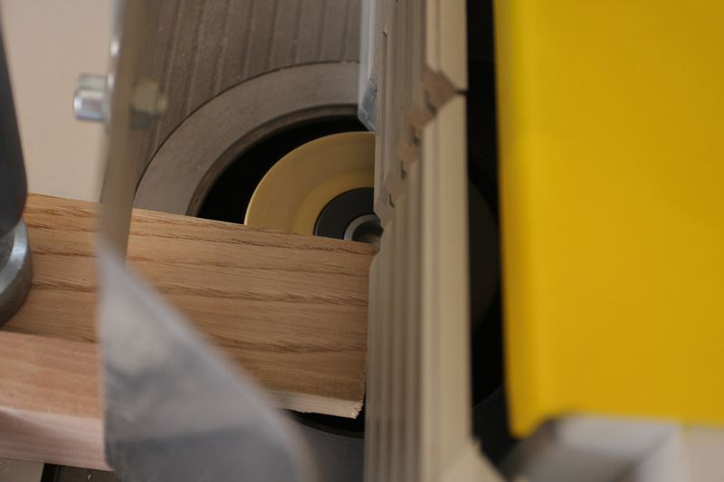

J'ai commencé avec une lame de 24 dents, pour déligner du châtaignier en 27 ça le fait. Je trouvais quand même que ça forçait un peu. j'ai donc monté la 14 dents, et la je peux vous dire que ça n'a rien à voir!
Assemblage par ravancement d'onglet 19_jui12
Assemblage par ravancement d'onglet 19_jui13

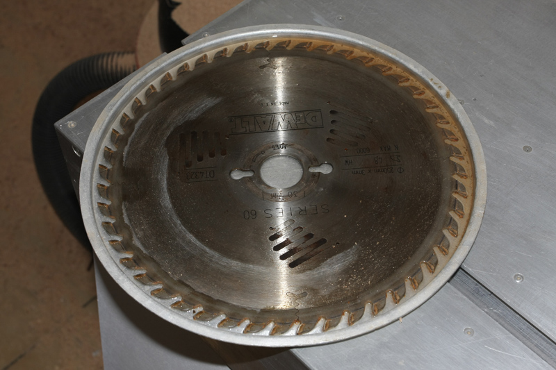

Avant toute chose, j'ai nettoyé les lames de scies. La résine se décolle facilement avec de l'essence de térébenthine, ou de l'acétone. Pour ça j'ai un vieux couvercle en alu récupéré je ne sais ou, et qui a la taille idéale pour les faire tremper.
Assemblage par ravancement d'onglet 24_jui10
Un petit coup de brosse et c'est propre!

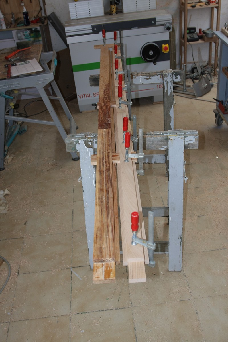

Reste ensuite à assembler tout ça pour faire nos lamellé-collés. Ici je me sert de la traverse haute pour ajuster la deuxième.
Assemblage par ravancement d'onglet 24_jui13
Pour les montants , et bien c'est la même chose!
Assemblage par ravancement d'onglet 24_jui14

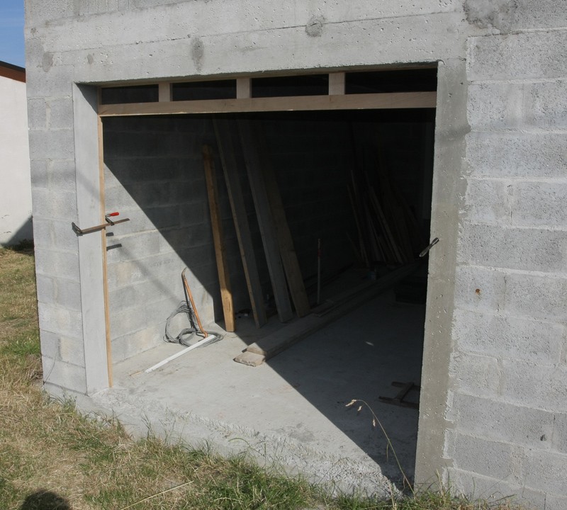

Je n'aurais malheureusement pas le temps de finir cette porte avant mon départ. Je me suis donc contenté de monté les vantaux déjà existant, et pour le manquant d'en fabriquer un provisoire.
Assemblage par ravancement d'onglet 01_jui11
Assemblage par ravancement d'onglet 01_jui12
Assemblage par ravancement d'onglet 01_jui13
Pèle mêle, quelques images de la fabrication du vantail provisoire...
Même pas peur! Les capacités de ce chariot m'étonne toujours!
Assemblage par ravancement d'onglet 01_jui14
Tenonnage à la toupie. Notez la butée (maison!), très pratique pour les travaux répétitifs.
Assemblage par ravancement d'onglet 01_jui15
Assemblage par ravancement d'onglet 01_jui16
Assemblage par ravancement d'onglet 02_jui10
Un petit peu d'ajustage...
Assemblage par ravancement d'onglet 02_jui11
...deux panneaux en contre plaqué et ça y est l'atelier est hors d'eau !
Assemblage par ravancement d'onglet 02_jui12
Il faut bien sur imaginer tout ça repeint!Rolling Eyes

Amunuzer a écrit:Ah! Bon? Et les seuils en alu? bounce
Bonne remarque! Mais regarde bien la troisième photo, on voit bien que le seuil n'est pas encore fait! Wink

Pour la température du nouvel atelier, je dirai normal, enduit et béton continuent à cracher de l'eau ce qui cause un refroidissement adiabatique. Ca ne durera pas, à moins de saturer en permanence l'air en humidité ce qui risque de poser des problèmes à l'outillage. Pour une serre : mettre des bottes de paille devant une ouverture sur l'extérieur, les imbiber d'eau en permanence et accélérer l'air autour avec un gros ventilo vers l'intérieur : climat tropical garanti (95 - 100% d'humidité) et fraîcheur agréable, donc très bon pour les plantes. On peut faire l'expérience avec un ventilateur devant lequel on suspend une serpillère mouillée, rafraichissement de l'atmosphère garanti.
Tu parles d'embarquer, je suppose que c'est reparti pour 2 mois. Mais n'as-tu pas la connexion internet à bord ? sinon il te restera solidworks....
