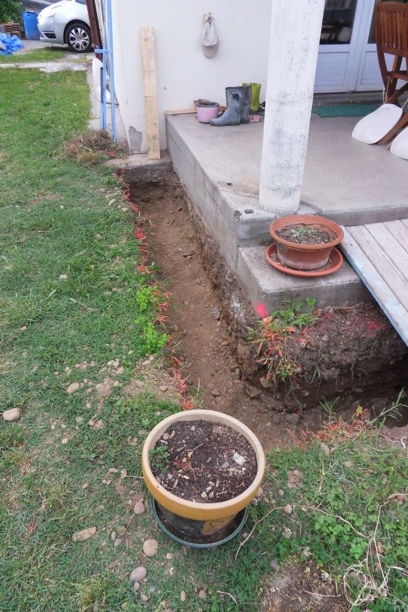

Comme dit dans un autre post j'ai décidé d'agrandir une nouvelle foi ma maison pour y inclure la terrasse et ré-agencer le RDC. L'idée et de "pousser" les murs actuels, mais pour pas me retrouver la maison ouverte au 4 vents, j'ai d'abord construit les nouveau mur puis un nouveau toit au-dessus du toit actuel. Et là je suis dans l'attente des baies vitrées
Les fondations:

Message  KY260 Lun 24 Déc 2012 - 14:12
peut etre une fausse idée, mais je trouve les fondations trop legeres, car pas au hors gel et comme le restant de ma maison l'est, je crains un peu de voir des fissures dans la varanda apres 2 ou 3 hivers.
j'espere me tromper.
pour les craquements, ça peut arriver, mais rien ne dit que ça va le faire.
et une maison travaille toujours, + ou -, mais ça travaille.

Les fondations:
Elle font 50cm de large et 60cm de profondeur. Pour ce qui est de résistance au gel c'est vrai que je ne me suis pas posé la question. Je ne pense pas être trop loin de la vérité toutefois, en tout cas j'espère l'avenir nous le dira. Du côté de Toulouse les hivers ne sont pas très rigoureux.

Message  KY260 Mer 26 Déc 2012 - 13:56
Bruno31 a écrit:
Les fondations:
au temps pour moi, les photos sont trompeuses.
pour la rigueur des hivers, meme à toulouse, y'a de quoi faire.
en 1954, à saint antonin(82), -34°C à la vierge(sur la route de Caylus) sous abri.
en decembre 1985, à l'enterrement de mon grand pere, -24°C à 10h du matin(avec un pic à -30/32 vers les 6h sur la cote des anes).
et à saint antonin, on n'est qu'à 100kms de toulouse.
je suis donc mefiant.

Message  Bruno31 Sam 29 Déc 2012 - 17:40
Oui je suis au courant des températures extrêmes qu'il y a pu y avoir dans le coin. Mais comme tu l'indiques c'est exceptionnel, c'est arrivée 2 fois le siècle passé!!!
