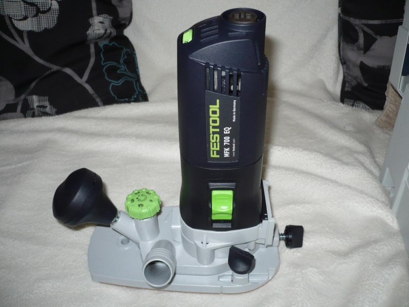

présentation affleureuse festool MFK 700 P1040431
montée avec la table de fraisage livrée d'origine dans les deux versions

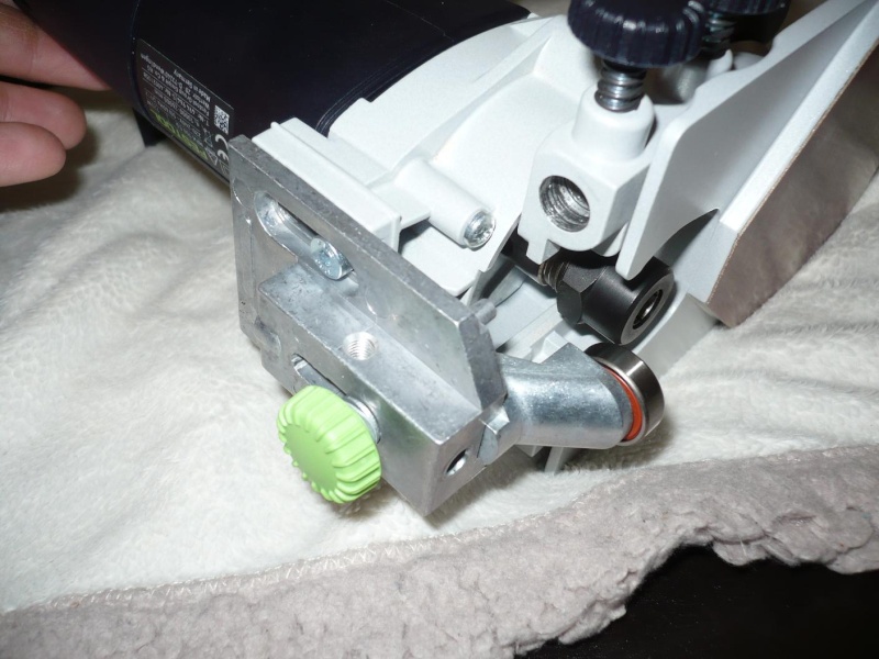

présentation affleureuse festool MFK 700 P1040439
et avec une butée à roulement pour le chanfreinage quand la fraise n'a pas de roulement

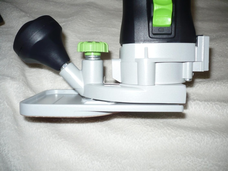

présentation affleureuse festool MFK 700 P1040440
là avec la table de 1.5° utile pour le chanfreinage des chants pour le mélaminé
