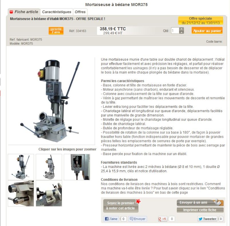

Re: Achat mortaiseuse a bedane
pour cent euros de plus, ceci ne serait pas mieux (tables mobiles, butées etc) ???
http://www.hmdiffusion.com/Mortaiseuse-a-bedane-MOR375-11-15616-p.htm
Bernard
Bernard
Bonjour Diomedea,
décidément, HMD est rarement bon marché.
sinon, que penses tu globalement de cette mortaiseuse ? (point de vue technique). on la voit sous plein de marques .
Bernard
Bernard
Pour 360 euros c'est bien.
Pas une machine de production, il faut être précis dans ses réglages et les vérifier, et on a de bons résultats.
De toute façon la qualité obtenue tiendra aussi et surtout à la qualité des bédanes. Entre un bédane de qualité (mais cher) et un bédane en fer blanc ou il faut forcer comme un ane le résultat est en rapport.
Il vaut peut être mieux investir plus sur les bédanes et également dans de l'affutage à partir du moment ou la "perceuse" a une rigidité suffisante et des réglages corrects.
Une boite de six bédanes "en bois" c'est 50 € un bédane correct 30 € et de haute volée 50€ piéce.
Une paire de cônes d'affutage 70€.
J'ai choisi des outils de qualité sur une mortaiseuse suffisante.
Un autre choix est possible, celui-ci me semblait le mieux préserver mes finances en fonction du résultat.
J'ai eu une LEMAN MORS 375, je l'ai revendu
http://www.metabricoleur.com/t2295-vend-mortaiseuse-a-bedane-vendu-le-27-4-12
Non pas parce que c'est une mauvaise machine, une opportunité pour une multico.
Les reproches que je peux faire :
Elle doit être démontée de suite, il faut faire les ébavurages les réglages des lardons de coulissement et lui adjoindre des rubans métrés. Sinon elle va bien si tu n'essaye pas de faire en une passe des mortaises de 18 mm (pas de problème sur la multico construction de mon établi).
Ces petits soucis tu les retrouverra sur quasiment toutes les machiones asiatique, après c'est un problème de budget et de besoin.
J'avais choisi cette léman à l'époque car elle me semblait rigide, le prix et la table croisée. je l'ai acheté à l'époque 359 € de mémoire avec 2 bédanes.
Rémy
Rémy
