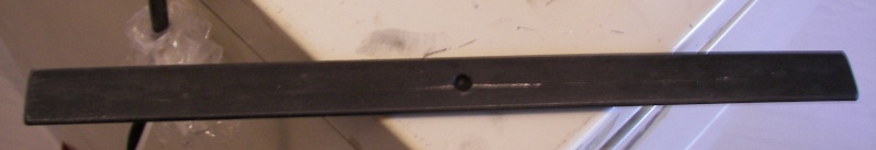

Petit bémol,ceci qui sert à guider le chariot dans la queue d'aronde(je ne sais pas comment ça s'appelle) était monté à l'envers:

Ça s'appelle un "lardon" (mais pas sur que ce soit le terme "officiel"), et il est malheureusement souvent monté à l'envers, par contre c'est généralement sur du matos Chinois que l'on trouve cette "gaffe".

Bonsoir Sako, en fait ce n'est pas le salon mais le hall.C'est une vraie fausse fabriquée en Espagne,les vraies on n'a pas le droit.Je mets les photos du trépied ci-dessous,mon beau-père me l'a fabriqué il y a trente ans,je lui avais demandé quelque chose de léger car comme il était forgeron à la mine il avait tendance à faire costaud.
Le cercle est en fer plat de 4mm*20mm,les pieds sont en cornière 2mm*20
