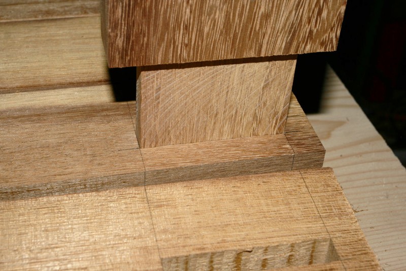

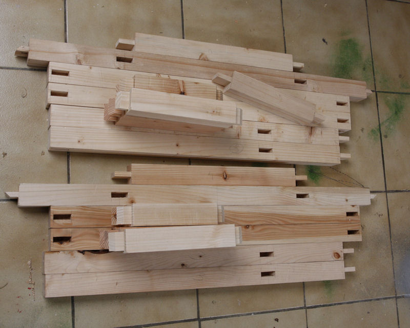

sans vouloir abuser de votre temps, quelqu'un pourrait il prendre en photo une mortaise fraichement faite (non fignolée) que je puisse comparer avec la "finition" de ma mortaiseuse à l'occasion ?

Ok, je te cherche ça...
Edit:
Quelques images d'archives récupérées sur Servimg.
Voila...
Edit:
Voila...

fgingat a écrit:sans vouloir abuser de votre temps, quelqu'un pourrait il prendre en photo une mortaise fraichement faite (non fignolée) que je puisse comparer avec la "finition" de ma mortaiseuse à l'occasion ?
Attention toutes fois, que le plus gros du boulot est fait par le bédane.
Une bonne mortaiseuse avec un mauvais bédane ne donnera rien.
Une mortaiseuse moyenne avec un bon bédane peu donner satisfaction.
